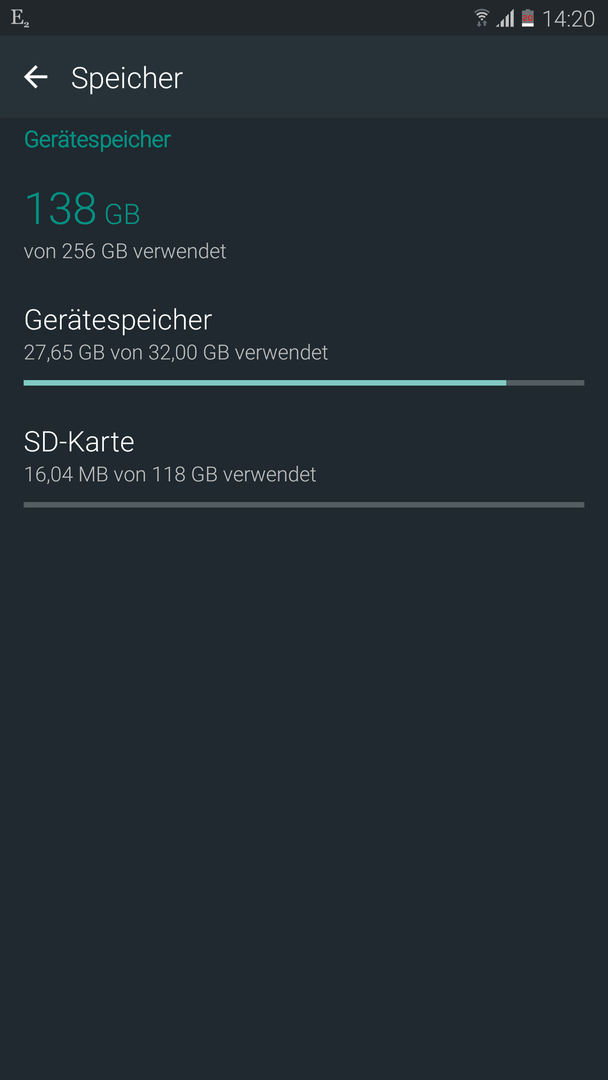

Beim umpartitionieren über den PC in CMD geschieht erstmal nichts mit dem internen Speicher, nur mit der SD. Sobald du dann vom Handy aus auf "Daten migrieren" tippst, werden die Daten rüberkopiert und die SD ist nu der interne Speicher.

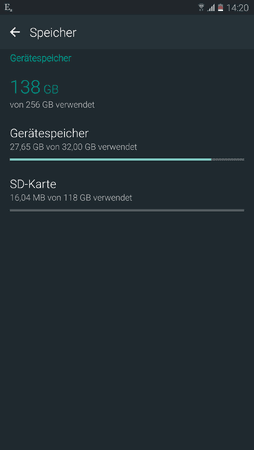

Bist du auf Daten migrieren gegangen? 16MB auf der SD Karte ist ein bissl zu wenig...
16 MB verwendet. Wenn er neu aufgesetzt hat und noch nix drauf kann das sein. Hatte gestern auch ungefähr soviel.

No, wenn er auf Daten migrieren getippt hat, was notwendig ist, wären da mit sicherer Sicherheit mehr als 16 MB belegt und vor allem der interne Speicher nicht so voll.

daran lags natürlich, habs grad migriert. danke!
