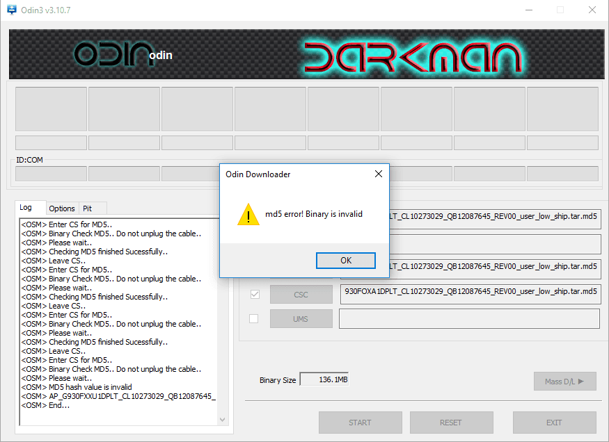

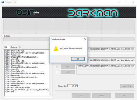

Ja, ich habe Win 10 aber Odin gibt mir beim Einlesen, dauert auch ein bisschen, denke liegt an der Dateigröße, die folgende Meldung und liest die AP dann nicht ein:
Habe mich an folgende Anweisung gehalten...
[Anleitung][G930F] Samsung Galaxy S7 - Flashen einer Firmware mit Odin (1-teilige / 4-teilige)
Habe die Firmware schon manuell von versch. Quellen und auch über SamFirm runtergeladen... ist immer das Gleiche... :-(
AP: G930FXXU1BPLB

Lad dir die Datei nochmal neu eventuell ist beim Download was schief gegangen
wie hat Du Dein Zip runtergeladen?
Mit nem Browser vermutlich...
@Slices
Hol dir mal die aktuelle Odin v3.12.3
So wie ich das sehe,verwendest Du noch Odin v3.10.7
Gruss Ringsgwandl

@Ringsgwandl,
Damit kommt der gleiche Fehler... verdammt, ich habe keine Ahnung warum Odin die Datei anmeckert...:mad: werde halt warten müssen bis das offizielle OTA kommt... :(

@Slices deinstalliere mal die Samsung Treiber und instrallier die treiber neu. Ich seh auf den Screenshot das du dein s7 garnicht eingesteckt hast?

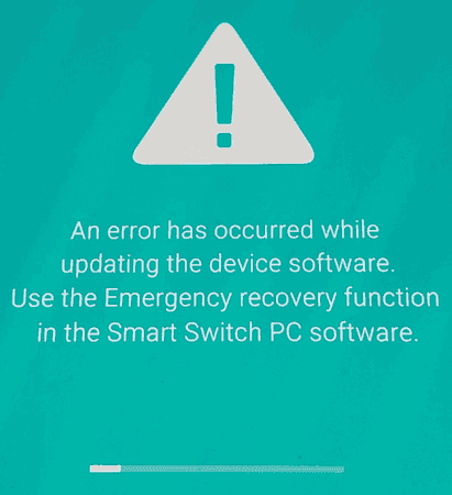

Nachdem ich das Handy fast einen Monat nur herumliegen hatte, habe ich es gestern geschafft in den Downloadmodus zu kommen und wollte dann die ASIA FW flashen. Ich habe mal die DTB geflasht. Konnte die 4 SW Teile einfügen und das Handy wurde auch in Odin erkannt.
Habe dann auf Start gedrückt und der Balken ist gewachsen.. bei ca. 40% ging dann nichts mehr und auch 2h später ist nichts passiert..
Odin hat dann bei der Datei System.img abgebrochen und nun habe ich die Meldung:
Das ist jetzt natürlich saublöd wenn ich das Handy mit der Meldung zurückschicke.. ja ich weiß.. hätte ich es lieber gleich eingeschickt..
In Smart Switch wird das Handy gar nicht erkannt...
Ich habe mich an die Anleitung gehalten und auch die Odin Version darin verwendet:
Es ist die Odin 3.10.7 jedoch die von Darkman Edition.
Hier habe ich nun gelesen, das ich die Odin 3.12.x verwenden soll?!

solange Du noch in den Downloadmodus kommst, ist eigentlich noch nichts verloren. Versuch erstmal die aktuellste DBT für Dein Gerät.
