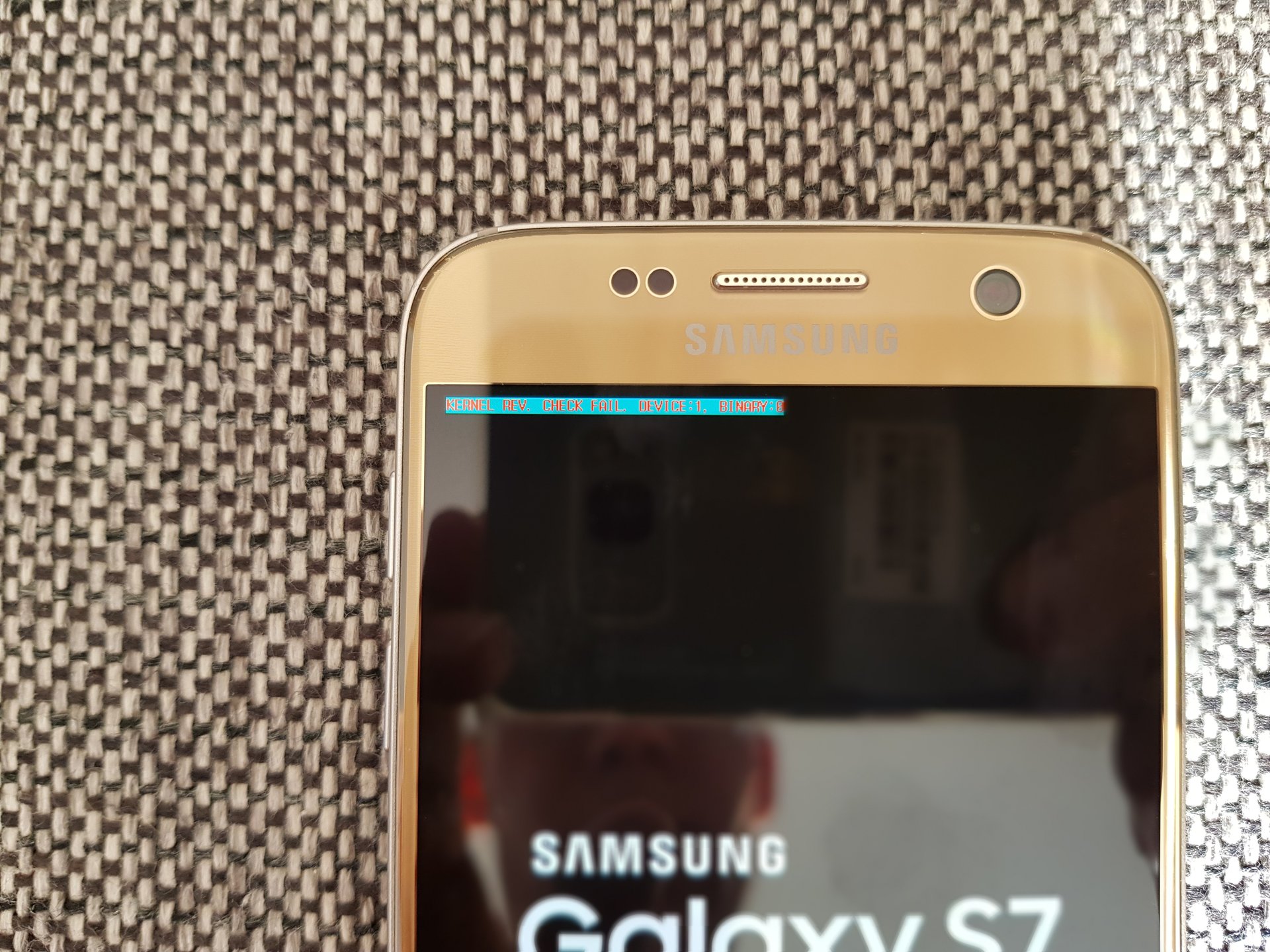

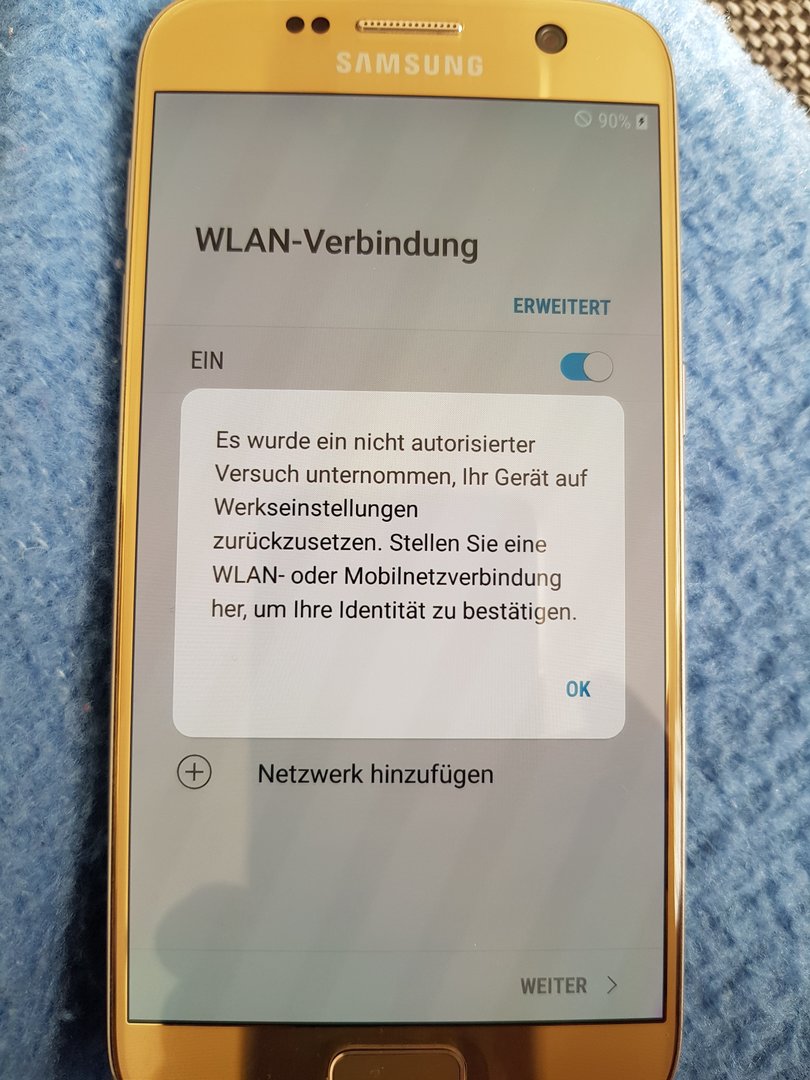

Ich habe heute früh von meinem Arbeitskollegen sein S7 (Android 8) bekommen. Gestern Abend bekam er die Push-Up Meldung das ein Update (das monatliche) zu Verfügung steht, laut seiner Info hat er auf "Jetzt installieren" getippt. Das Update wurde installiert und anschließend hat sich das S7 Heruntergefahren, beim erneuten Starten kam plötzlich die Meldung das die Installation fehlgeschlagen ist. Anschließend ging das Handy aus und beim Versuch das Handy einzuschalten kam/kommt diese Meldung
KERNEL REV. CHECK FAIL. DEVICE:1, BINARY:0
und das Handy schaltet sich wieder aus.
Nun habe ich es mit Heim genommen und in den Downloadmodus gebracht. Anschließend habe ich wie sonst immer, Eure Anleitung zum Flashen mit Odin genommen. Alles hat Prima geklappt und das Flashen mit der aktuellsten Android Version war erfolgreich. Danach habe ich das Handy eingeschaltet und nach dem Start Bildschirm/W-LAN kam sofort die Meldung, "das ein nicht autorisierter Versuch unternommen wurde, das Handy auf Werkseinstellung zurück zu setzen". Da ich sowieso keine Anmeldedaten meines Kollegen habe, habe ich das Handy wieder ausgeschaltet.
Nun meine Frage, kann so etwas öfters vorkommen das dass Handy ein Update nicht installiert und muss man sich wegen der Meldung (nach dem Neustart) nun Sorgen machen ?
Danke im voraus...

@be_myself
Naja, das kann schonmal vorkommen, dass etwas nicht ganz glatt geht. Nicht umsonst wird einem ja immer geraten ein Backup zu machen.
Wegen der Meldung nun muss man sich keine Sorgen machen, solange der Besitzer seine Google Konto Daten weiß. Er muss sich also einfach mit seinem Google Konto anmelden.
Weiß er dies nicht, wird es schon komplizierter..
@pleitegeier
Danke erstmal für die Antwort.
Da mein Kollege von keine Ahnung hat, wie man ein Backup macht etc. ist es für ihn, laut seiner Aussage kein Problem das alles weg ist.
Telefonbuch, Fotos und anderes ist im Google Konto gesichert, das habe ich so eingerichtet.
Ok dann bin ich ja beruhigt das man sich wegen der Meldung keine Sorgen machen muss. Da ich morgen nach der Arbeit zu Ihm fahre und das Handy neu einrichte ist dann alles wieder Paletti.
Danke nochmals...
eigentlich nicht.
nein, die ist ganz normal. Das Google Konto deines Kollegen ist natürlich noch an das Gerät gebunden und er muss sich nur einmalig damit am Gerät anmelden.

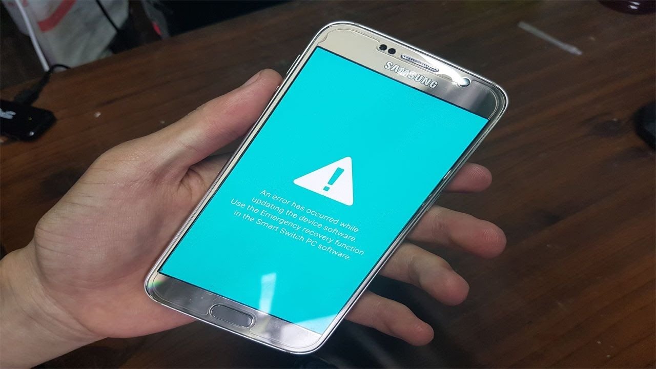

Hallo Allerseits, bin neu in diesem Forum
Ich wollte vergangene Woche mein Samsung Galaxy S7 (SM-G930F) auf Android 5.0 flashen mit Odin.
Jedoch ging dieser Versuch einige male schief bis es dann letzendlich klappte, Pass ploppte auf und ich dachte mir endlich fertig! Jedoch beim Starten kam diese Fehlermeldung:
An error has occured while updating the device software. Use the Emergency recovery function in the Smart Switch PC Software
Gesagt getan , schliesste ich mein Handy wieder an den PC an und startete Smart Switch. Daraufhin gehe ich auf Notwiederherstellung und finde kein S7. Anderes USB Kabel, gleiches Ergebnis, anderer PC Gleiches Ergebnis, alles neu gestartet gleiches Ergebnis ich bin langsam echt verzweifelt und ich hoffe auf hilfe
Danke im Voraus!
Gruß, Alex
