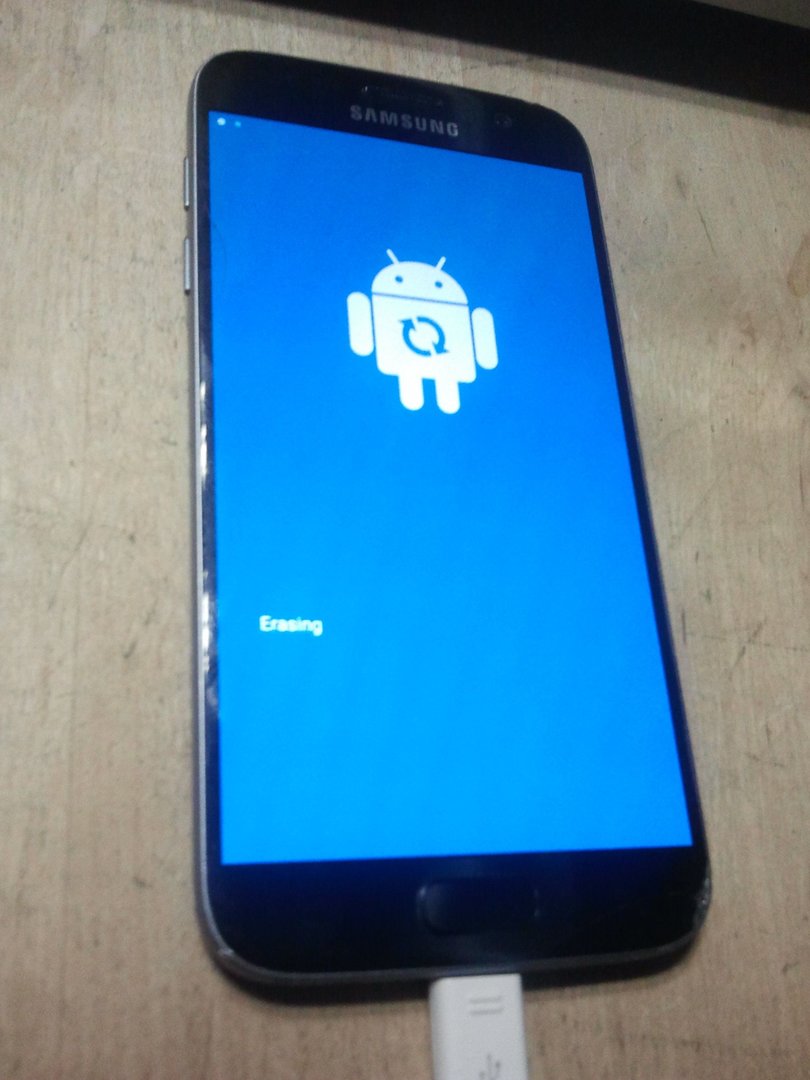

Ich habe jetzt die Original Stock ROM über Odin geflasht, bei Odin läuft alles durch bis "Pass".
Dann kommt folgendes Bild und nach ca. 30 Sekunden friert es wieder ein.
Noch jemand eine Idee, vielleicht doch ein Hardwareschaden?

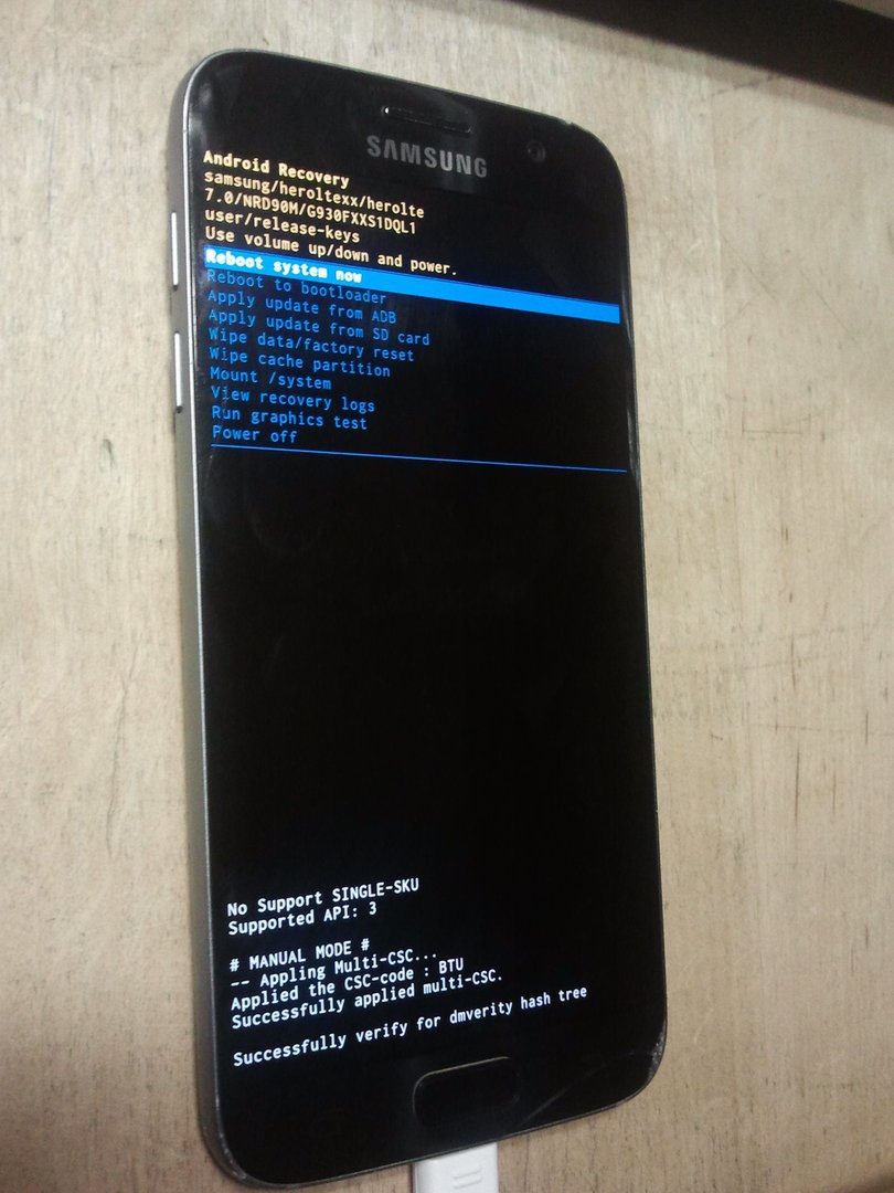

[doublepost=1516049727,1516049461][/doublepost]Habe jetzt etwa 10sec Power+Volume Down gehalten, dann erscheint folgendes...
[doublepost=1516051683][/doublepost]Habe es nun nochmal mit der Original Stock versucht.... diesmal lief alles durch und ich kam bis zur Einrichtung. Jetzt ist es aber gerade aber wieder eingefroren und hat neu gestartet. Was soll das?? Woran kann es noch liegen, ich weis nicht mehr weiter.
