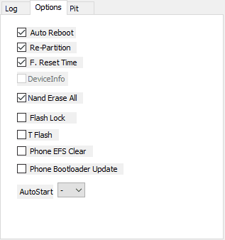

Ich habe ein Problem ich habe mein S7 Gebrickt und kriege das nun nicht zum laufen,
Smart Switch sagt Gerät unbekannt, Odin geht immer mit Fail aus,
Ich habe ein S7 mit Vodafone Branding, und ich wollte das Branding entfernen und habe mit Odin 4tlg (BTU) Firmware Flaschen wollen, hatte alle hacken drinne wie es für richtig Hielt auch Partionieren, Aber leider ging mein Flasch Vorgang mit Fail zu ende -.-,
Nun kriege ich das nicht zum laufen da Smart Switch sagt gerät unbekannt, Odin erkennt das gerät da ich in den Download modus komme!, Wie kriege ich wieder die Vodafone Software drauf und das gerät zum laufen ?

Danke bin für jeden Ratschlag Dankbar

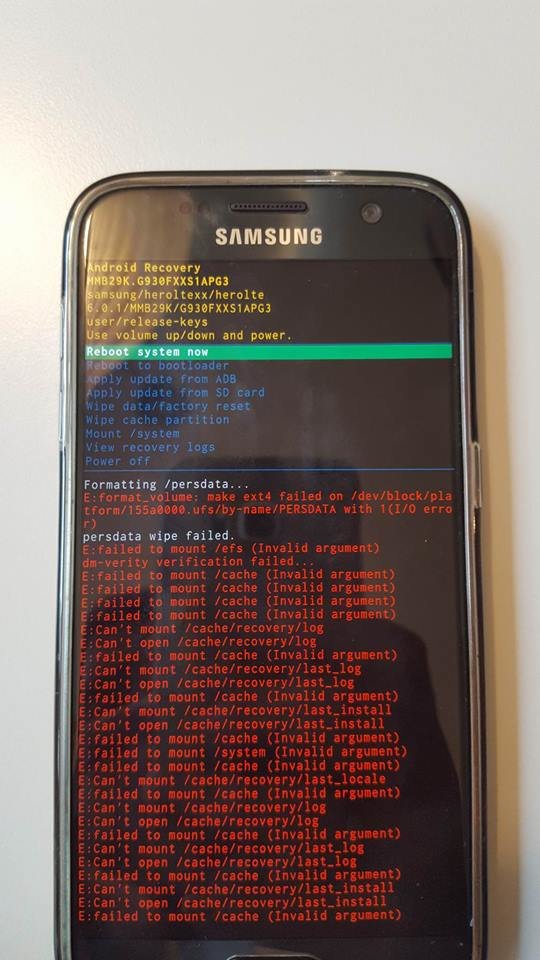

ich habe seit cirka 3 Monaten ein Galaxy S7 (aktuellste Android Version) und heute hat es sich von alleine ausgeschaltet und als es wieder booten wollte ist es automatisch gleich in den Recovery Mode gegangen und ich bekam folgendes angezeigt: 13936767_1442295772453753_1493864475_n.jpg
Kann mir jemand weiterhelfen und sagen was das ist, und ob die Daten auf dem Handy (Kontakte, Bilder) noch zu retten sind?!
Vielen Dank schonmal im voraus Kai
