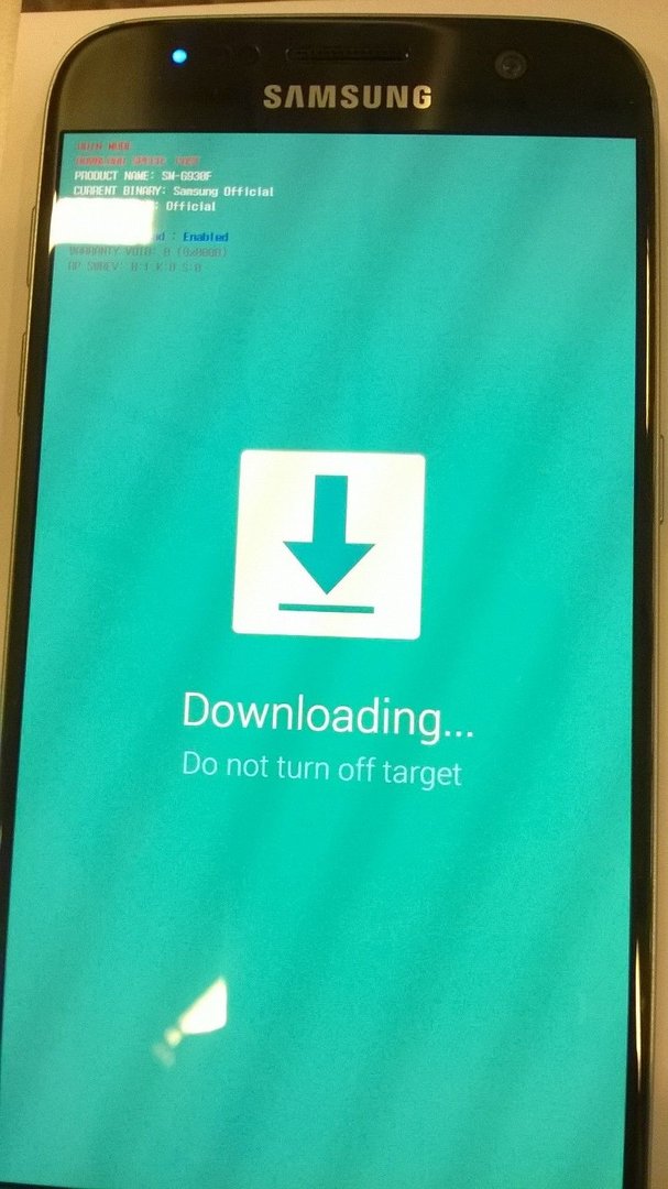

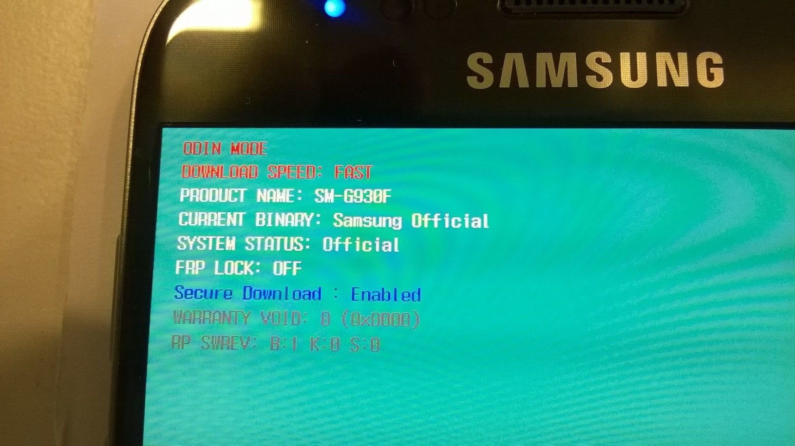

Ich habe die Tastenkombo vol down + home + power gedrückt und dann kam folgende Meldung:
"Warning
A custom OS can cause critical problems in phone and installed applications. If you want to download a custom OS, press the volume up key. Otherwise, press the volume down key to cancel."
Habe zuerst vol down gedrückt und es ist nichts passiert. Danach habe ich volume up gedrückt und dann kam ich nun zu folgendem Fenster (siehe die zwei angehängten Bilder).
Was soll ich jetzt machen?

Du bist im Downloadmode...
Mit ODIN eine neue Firmware flashen...

Mittlerweile habe ich herausgefunden, dass man mit der Kombi "vol down+home+power" in den Download- und die Kombi mit vol up in den recovery Modus kommen soll. Leider funktioniert die Kombi mit vol up bei mir nicht - da passiert nichts. Ich komme nur in den Downloadmodus mit vol down.
Ich habe jetzt wo anders gelesen, dass ich versuchen soll im Downloadmodus das Handy zu flashen.
(Könnte ich damit evtl an meine Daten herankommen und verfällt dadurch möglicherweise mein Garantieanspruch? Der Support hat im Chat wiegesagt schon angedeutet, dass bei einem Hardreset die Garanteiansprüche wegfallen könnten.)

@robstar wenn du in den Downloadmodus gelangst (Powerbutton+Homebutton+Vol down) dann lade dir von Samsung die Anwendung SmartSwitch auf deinen PC.
Wenn du jetzt die Seriennummer hast, dann kannst du dein Smartphone mit der offiziellen Firmware für dein Gerät herstellen.
Dazu öffnest du SmartSwitch, klickst oben links auf "Mehr" -> "Notfallwiederherstellung und Initialisierung von Software" -> "Geräteinitialisierung"
dort gibst du dann bei Modellname: SM-G930F (das ist dein Modell)
(Wichtig!! Alle Buchstaben groß, sonst findet das Programm das Modell nicht!!) ein und klickst auf "Suche".
Danach erscheint darunter ein Feld mit der S/N (normalerweise auf dem Akkudeckel). Dort gibst du deine S/N (Seriennummer, nicht IMEI) ein. (R**********)
Danach sagt dir das Programm wie es weitergeht.
Das selbe funktioniert übrigens auch mit KIES!
Somit hast du die offizielle Software! Dein Noxcounter (Warrantycounter) steigt nicht. Und du solltest auch noch Garantie haben.
Wenn das nicht helfen sollte, dann wird es wohl an einem Hardwarefehler liegen. Dann musst du es einschicken.
@dino33 Das könnte bei dir übrigens auch helfen.
Und wenn du mit Odin flashen solltest, brauchst du eig nur die PDA Datei aktualisieren. Dadurch sollten deine Daten erhalten bleiben (keine Garantie!)
Aber dein Garantieanspruch kann eventuell verfallen. Kommt auf den SamsungService an. Die entscheiden das dann.
Wenn du noch die Rechnung hast, dann schicke es am besten ein. Melde dich beim Support und die helfen dir da weiter.
[doublepost=1474581798,1474581580][/doublepost]@robstar Ich seh gerade, dass bei deinem Bootloader "FRP Lock: OFF" steht.
Das ist gut, wenn du keine Rechnung mehr hast, und keine Garantie erhälst, dann kannst du noch versuchen dein Handy über eine CustomRevery oder CustomRom zu retten. Aber dadurch verfällt der Garantieanspruch entgültig!
