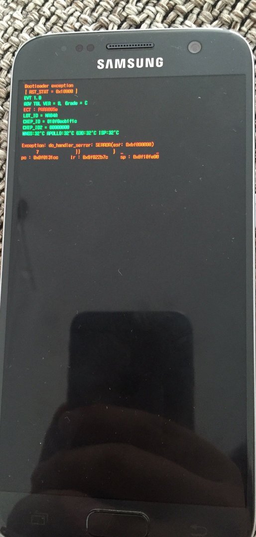

Jegliche Arten von Reseten oder Neustarten sind nicht möglich. Was kann ich tuhen? Direkt, wenn man das Handy anmacht, kommt das hier. Nichtmal das Samsung Logo erscheint. Danke schonmal im Voraus
Das hab ich noch nie gesehen. Da bin ich raus. Eventuell hilft ein flash der neuesten firmware mit Odin. Sieht nämlich stark nach geschlossenen bl aus
Ich tippe auf defekten Bootloader. Dass du da mit ODIN was machen kannst bezweifle ich da du wohl nicht in den Download Modus kommen wirst.
Ich befürchte, dass das ein Garantiefall sein wird.
