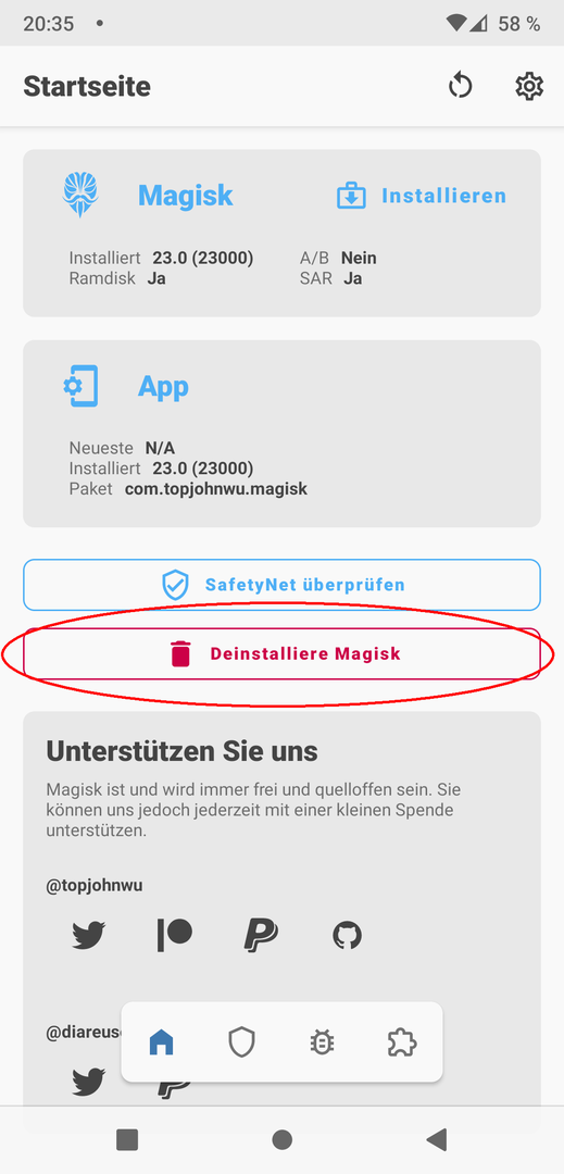

Wie ich schon in meinem Post geschrieben habe über den Deinstalierungsbutton im Magisk-Manager.
Bearbeitet von: hagex - Grund: Bild verkleinert. Gruß von hagex
Reaktionen: PastorP88
@uli-hh Den hab Ich aber leider nicht mehr bei Version 24.1 !
Auf deinem Foto ist ja auch Version 23 abgebildet.
Hhhmmm, bei mir war der Deinstalierungsbutton unter 24.1 definitiv noch da. Nur "SafetyNeet überprüfen" fehlte. Ich habe davon aber keinen Screenshot gemacht.
Nach dem Antippen kam dann noch mal eine Abfrage ob man alles deinstallieren und löschen will. Da habe ich "alles löschen" ausgewählt. Die genaue Formulierung weiß ich jetzt nicht mehr.

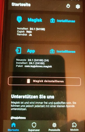

...ich habe auf meinem S4 das mit 24.1 zum Test alles klar gemacht....
Der de- Button existiert dort aber...

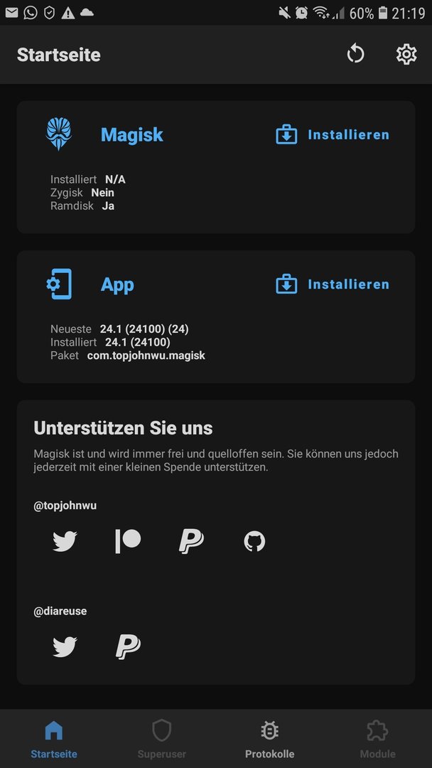

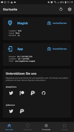

@st13 Ja bei Dir steht aber auch oben bei Magisk 24.1 und nicht wie bei Mir N/A.
