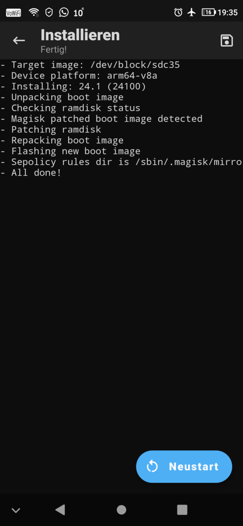

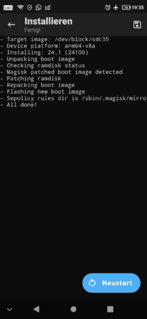

Danke für deine AW, aber es lässt sich nichts mehr installieren. Es endet immer, wie auf Bild 2 bzw. V23.0 wäre veraltet. Ich häng da jetzt fest.
Das Magisk ist ohne TWRP installiert.
@dwiceman3574 Hast du denn mal in Bild 2 auf "ok" gedrückt und die zusätzliche Einrichtung gestartet? Ansonsten die v24.1 selber installieren, wie du auch vor einiger Zeit v23.0 installiert hast.
@chrs267 ja, selbst manulles Installieren mit downloaded apk führt zum gleichen Effekt.
Wenn ich mit einer älteren Version & Hide die pushTAN App wieder nutzen kann, mach ich die gerne drauf. Aber downgrade geht auch nicht. Alles seltsam.
@dwiceman3574 Die App (Magisk Manager) ist ja aktuell, die hat sich selber aktualisiert. Du musst aber Magisk (root) noch auf v24.1 bringen. Einfach auf "ok" drücken und den Anweisungen folgen. Du hast ja noch Rootzugriff auf deinem Gerät. Bedeutet, Magisk macht die Installation alleine.
@chrs267 so dachte ich mir das auch, aber leider kommt nach Bild 1 und Bild 3 wieder Bild 2.... Das hab ich jetzt 6-7 hintereinander gemacht. Kein Resultat.
Der Manager 8.0.7 geht auch nicht drauf und v23.0 drüberbügeln ist nicht möglich auf diesem Gerät.
@dwiceman3574 Keine Ahnung, was da los ist. Das boot.img wird ohne Fehler gepatcht und v.a. siehst du auch, dass es bereits gepatcht ist. Also läuft eigentlich alles richtig. Du hast aber schon einen Neustart danach gemacht?
Downgrade Manager App: Aktuell installierten Manager deinstallieren. Android lässt absolut keinen Downgrade einer App zu. Dann den Manager v23.0 installieren.
Downgrade Magisk: Über TWRP die v23.0 flashen, ggf. Magisk zuerst in TWRP deinstallieren. In der App kannst du es nicht über ein boot.img installieren. Die App lädt dazu nur aktuelle Versionen runter.
Ja, den Neustart hab ich neben Hot reboot schon gemacht.
Sehr seltsam, ich habe das ja auch TWRP installiert.
Das System wird such als Systemloses Root "grün" getestet in MagicMask.
