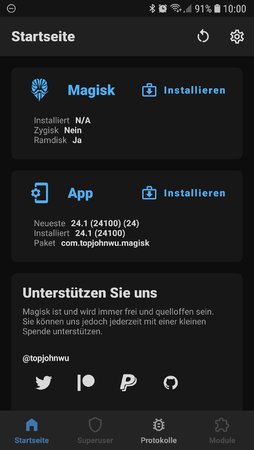

ich habe bei meinem Samsung S7 (Android 8.0.0 Stock ROM) Magisk von Version 23.0 auf Version 24.1 geupdated.
Es ist soweit durchgelaufen, nur zeigt es jetzt in der App unter Magik
Installiert: N/A
Ramdisk: Ja
A/B: Nein
SAR: Nein
an
Ich habe versucht über TWRP Magisk 24.1 zu flashen, was auch durchgelaufen ist aber zu dem selben Ergebnis geführt hat.
Anschließend habe ich versucht Magisk 23.0 wieder über TWRP zu flashen. Auch hier bekomme ich nun die Meldung Installiert: N/A
Was kann ich nun tun, um nicht mein Smartphone neu aufsetzen zu müssen?

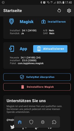

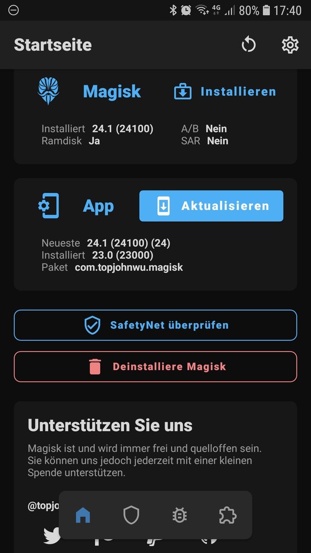

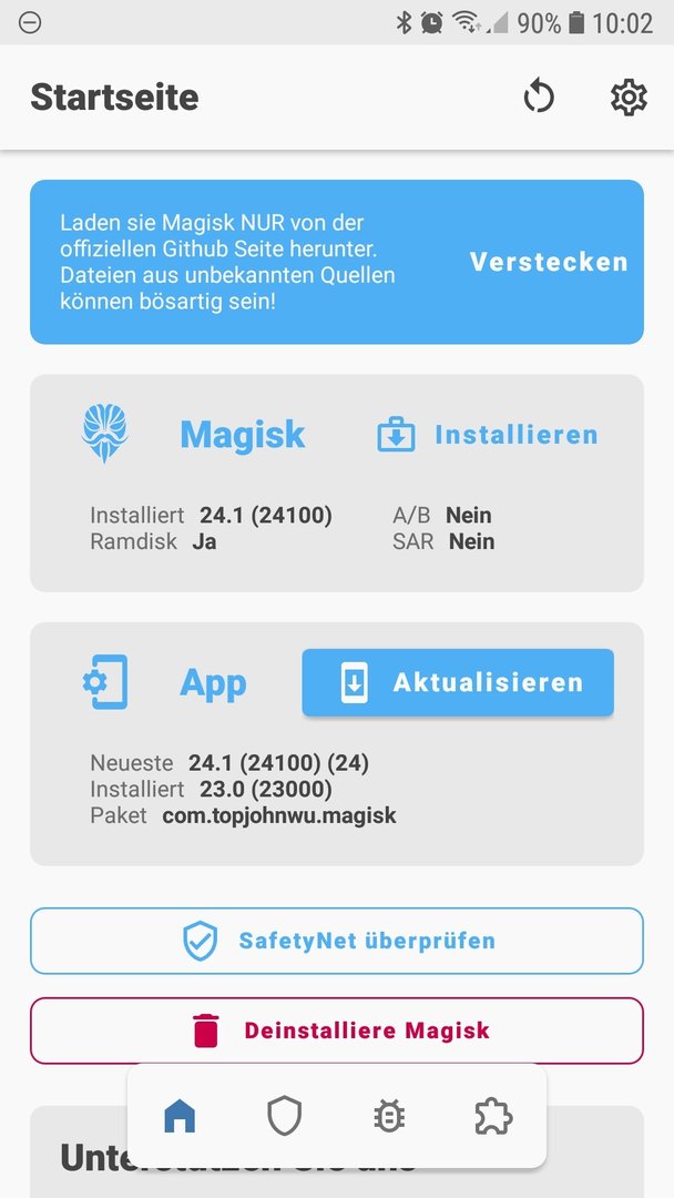

Hier nochmal der Unterschied in den Magisk-Apps.
Wenn jemand die Lösung hat, wie ich Magisk in der neusten App V24.1 zum Laufen bekomme, bitte melden.

Bei mir gibt es den Button (siehe Screenshot) wenn man Magisk 23.0 über TWRP flashed, dann startet und die dazugehörige App V23.0 installiert und anschließend 24.1 über TWRP flashed
