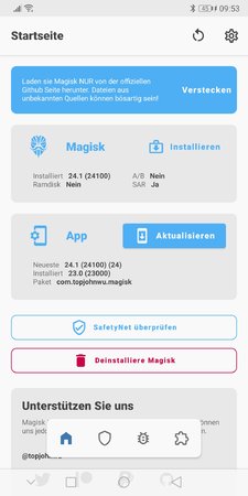

@PastorP88 Es siehtr in deinem screenshot auch so aus, als wäre magisk (nicht die manager app!) nicht installiert, deswegen fehlt wohl auch die deinstallations Schaltfläche... Deinstalliere den Magisk manager 24.1 (via Einstellungen App deinstallieren), Installiere dir via twrp (ich hab die gepatchte Recovery Ramdisk per fastboot geflasht) die 24.1 Zip und dann such dir im Netz die Manager Version 23 und installiere die ... Neustart, dann läuft der 23er MagiskManager mit dem 24.1er "Core" ... So gings bei mir...

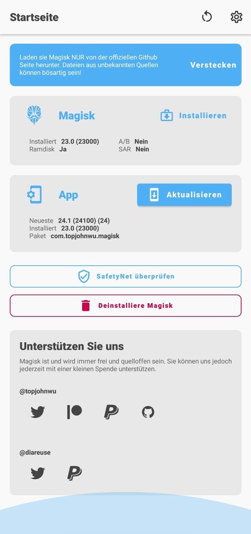

@borisku Also bei Sieht es JETZT So aus !
Ich habe Root und SafetyNet bestanden. 🤷🏼‍♂️

@PastorP88 Also sieht es so aus, als seiest du noch wie ich auf Pie (Android 9)

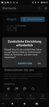

Hi, gem. Screenshot scheine ich welches Magisk zu haben????
Jedenfalls hört Magisk nicht auf, immer das Gleiche ändern zu wollen - was kann ich tun, um das Drama abzustellen?
Eigentlich wollte ich anfangs pushTAN wieder zum Laufen bekommen...das Übliche halt.
Danke für die Hilfe. :)Screenshot_20220208-095143.pngScreenshot_20220208-095708.png
HW/SW Ulefone Armor 9 / Android 10
@dwiceman3574 Du hast Magisk v23.0 installiert, wie es auch da steht. Mach ein Update auf v24.1 oder installiere den Manager v23.0 und deaktiviere die automatischen Updates.
