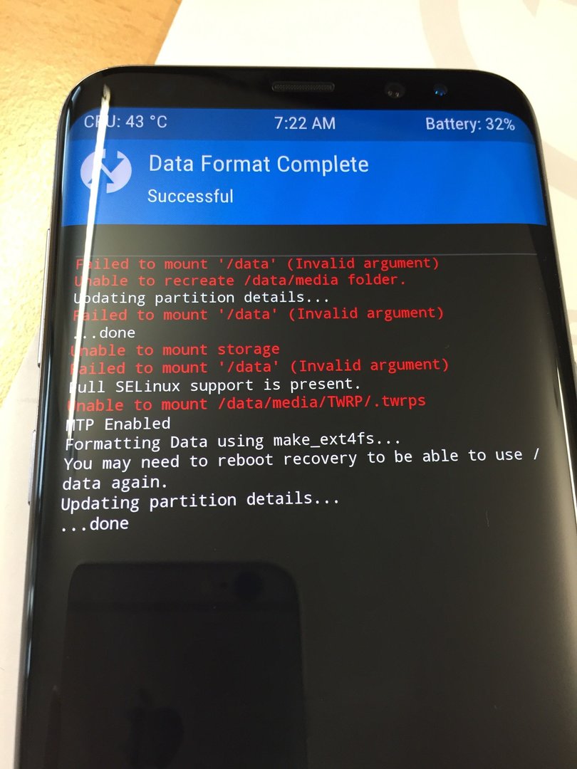

Ist es normal das die Meldungen im Bild rot sind vor dem Root ? Schon oder ?
Bin schon etwas länger nicht mehr auf Android gewesen :biggrin:
Aber nach dem Root sollte doch nichts mehr in rot stehen im TWRP oder ?
Grüße
Alex

SoLdieR9312 schrieb:
Hätte mich gewundert wenn es nicht geklappt hätte, die Anleitung funktioniert nämlich 100% wenn man genau folgt.
Ich werde noch hinzufügen, dass man die OEM Entsperrung nacher nicht wiedereinschalten darf, was ja eig. klar sein sollte^^
mit OEM Entsperrung hatte ich vorher nie was zu tun, hab da auch einfach zu wenig logisch nachgedacht ... und dann wars zu spät und ich hab mir schon beim ersten Anblick der Fehlermeldung auf die Stirn geklatscht, keine Sorge :D
Reaktionen: SoLdieR9312
@Tritake, die rote Warnung kommt, weil du den Format Data teil nicht ausgeführst hast, dein Interner Speicher ist verschlüsselt, und TWRP kann nicht drauf zugreifen. Übrigends wird das Probleme verursachen, wenn du versuchst Mods zu flashen die Dateien auf /data ablegen wollen, die Mods werden dann nicht laufen.
EDIT; habe grade gesehen dass du format data nach der Error Meldung gemacht hast, beim nächsten Start in die Recovery wirste kein Error mehr haben.
Reaktionen: Tritake
