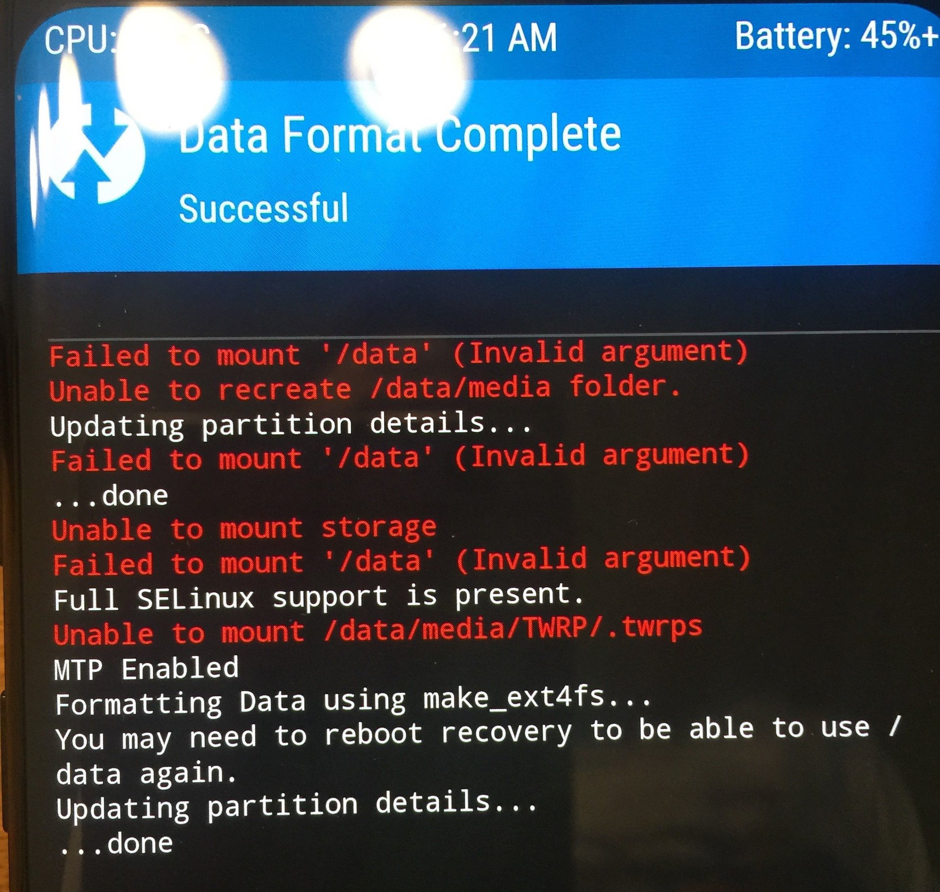

Also mein Rooten geht ständig in die Hose
kann mir jmd helfen ? ab 3.6 kommt die fehlermeldung magisk could not be mounted
woran liegt es ????
Gruß smart
@smart-jr Beitrag #41 nicht gelesen?
@deviceX
Beitrag #41 hab ich schon gelesen, aber wie gesagt bei 3.6 lade ich die Magisk.zip und dann die no-verity-opt-encrypt zip , danach swipe....
und dann kommt die Fehlermeldung! und beim reboot immer wieder in TRW,
wie soll ich da im Magisk Manager die Datei instalieren....da komme ich doch gar nicht rein....
oder hab ich einen Denkfehler ???

@smart-jr sieht eig. nicht danach aus, als hättest du dich genau an die Anleitung gehalten, denn du hast den FORMAT DATA Part übersprungen, sonst würde nicht "could not mount data" kommen,
daher ist ein flashen von magisk auch nicht möglich.

nee, hab Format DATA nicht übersprungen und es genau so gemacht, aber schon da kommt eine Fehlermeldung
ich versuche mal ein screenshot hoch zu laden
[doublepost=1500551756,1500551140][/doublepost]Hier mal den Screenshot, welcher unmittelbar nach format Data kommt
Das ist richtig, die Fehlermeldung kam ja vor dem Wipe, jetzt Advanced Wipe - Wipe data, und dann no-verify zip und dann Magisk 13.3 flashen
ja, aber dann kommen auch nur Fehlermeldungen wie: magisk could not be mounted
genau so hab ich es gemacht....wie in anleitung, aber wenn bei format data schon fehlermeldung kommt ist ja klar das bei wipe und advanced es auch nicht funktioniert und fehlermeldung bzg. mounted kommt....
ich probiere es gleich nochmal, und tu jedes extra flashen,- no-verify zip und dann magisk 13.3
Wenn du dir die Log anschaust, siehst du, dass die Fehlermeldung mount VOR dem wipe data kommt, und danach nicht,
probier format data, wipe data, dann reboot to recovery, und dann no-verify und magisk.
Kann sein das TWRP manchmal einen neustart braucht um die Datenpartition wieder zu erkennen.
wo finde ich Format data??
es gibt unter wipe.....Format data
Ja das ist Format data
ja das mach ich doch die ganze zeit, und dann kommt die erste Fehlermeldung beim Formatieren...siehe screenshot
