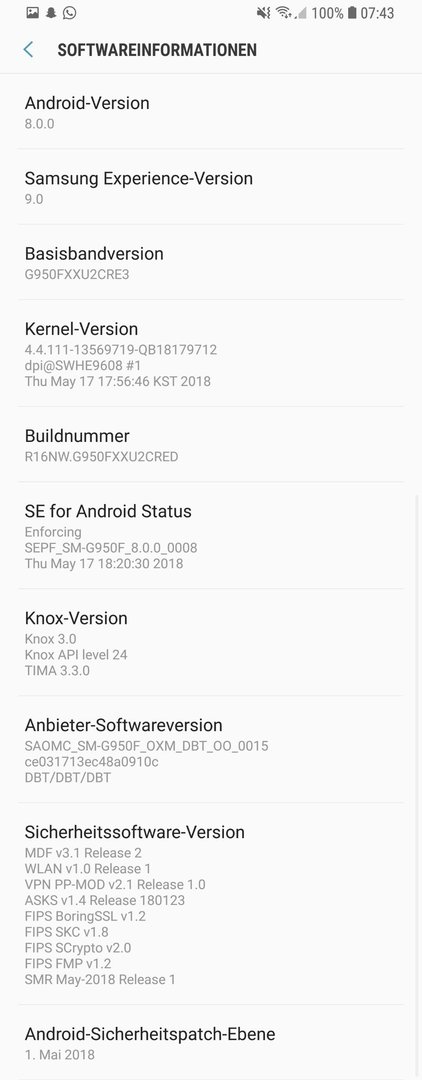

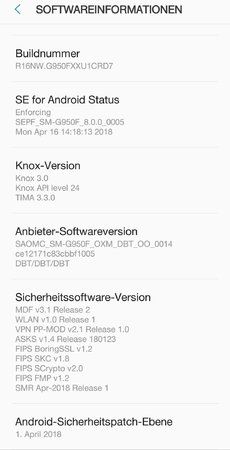

@Booogeyman
Telefon App öffen
*#1234#
Einstellungen - Telefoninfo - Softwareinformationen - Dienstanbietersoftware
davon bitte jeweils einen Screenshot.

@Booogeyman
Nach neuestem Stand könnte es reichen das Mai-Update von Samsung abzuwarten.
(siehe Akkuthread, wenn das O2-Problem mit dem Flugmodus-Bug zusammenhängt, der soll in Kürze behoben werden)

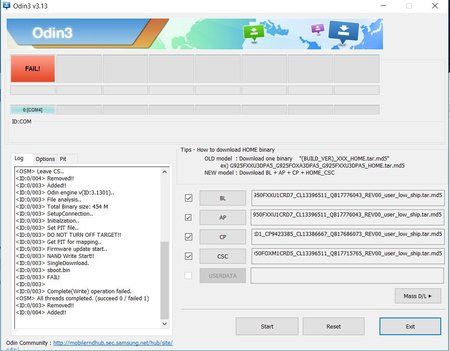

Hi, wollte von der CRE7 wieder auf die CRD7 Oreo zurück, da ich keinen Empfang mehr habe und das Modem von einer alten Oreo Version auch als unbekannt deklariert wird.
Möchte ich nun die Vollversion von CRD7 flashen, dann bekomme ich folgenden Fehler:
Weiß jemand eine Lösung?
@Domingo2010
Binary Sie nur 454 MB. ..
Da liegt das Problem.
Die Dateien sind defekt/zu klein.
Sollten weit über 4.500 MB sein.
@maik005
Du hast Recht, sehr sehr komisch. Habe die Dateien nur per Winrar entpackt und die entpackten Dateien sind viel kleiner. Das Winrar Archiv selbst ist über 5 GB groß. Woran kann das liegen? Egal wie oft ich alles entpacke, das scheint immer so zu sein.
