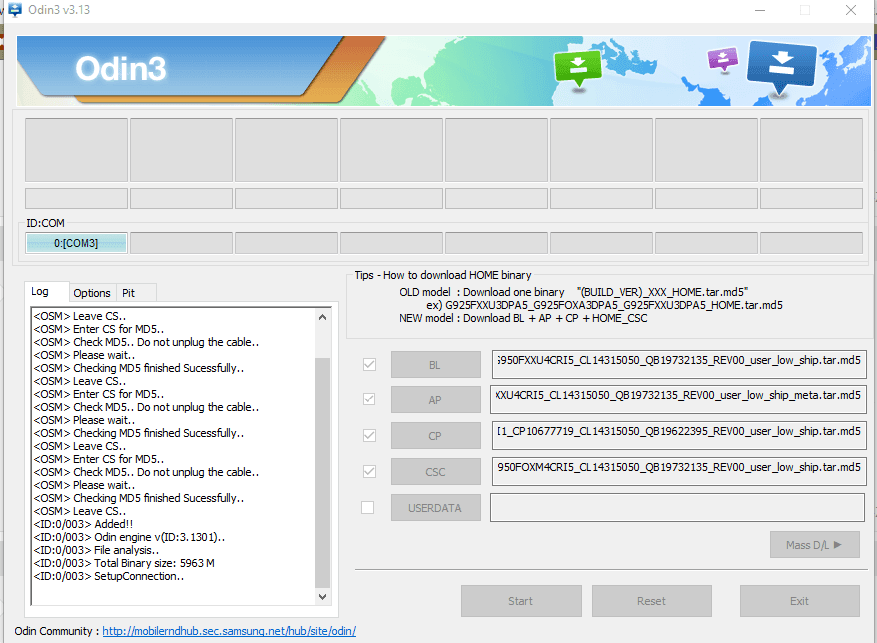

Ich musste heute wegen einer Unachtsamkeit (only only official released....) per Odin neu flashen.
Mit SamFirm alles runter geladen, das S8 wird von Odin erkannt und dann bleibt es bei "setup conncection" stehen und das war's.
Um ein Treiber Problem auszuschließen habe ich auf einem zweite PC Smartswitch installiert, dort bleibt es an der selben Stelle stehen.
Ich habe ja schon einige Versuche hinter mir, einmal kam ein "Fail", dass in Zeile xxxxx was nicht gelesen werden konnte. Leider war ich blöd genug den Fehler nicht zu kopieren, kann ihn auch nicht mehr reproduzieren.
@zakalwe
Ok, was siehst du auf dem s8?
Bist du nebenher noch Wunderheiler?
Habe es gerade noch mal versucht, um das Log zu posten und und geht's...
Mal sehen ob es durchläuft
Reaktionen: maik005
