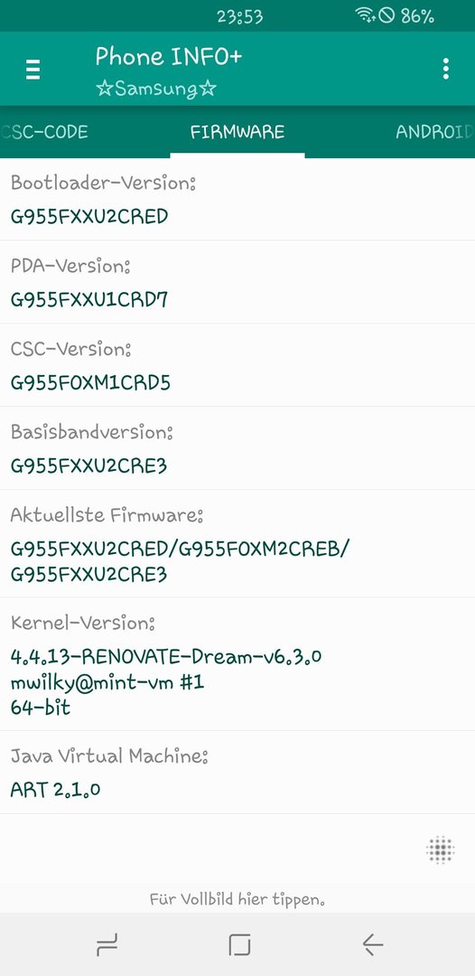

Guten Abend in die Runde!
Aufgrund meiner "Empfangsprobleme" nach dem flashen von Renovate 11.1 habe ich auch versucht, wieder zurück zu Nougat zu flashen und dabei auch den Bootloader von v2 nach v1 downzugraden - was ja nun nicht geht.
Hier wurde auch erklärt, das die zu flashende Firmware beim v2 Bootloader auch ne xxxxxxxx2 sein muss. Damit ist doch in erster Hinsicht die PDA-Version, also das AP-File gemeint oder verstehe ich das falsch?
Nun habe ich in mit Phone Info meine Firmware ausgelesen und dabei gesehen, das die PDA-Version des Renovate-ICE 11.1 die G955FXXU1CRD7 ist - der Bootloader aber eine G955FXXU2CRED.
Bedeutet das, daß grundsätzlich ne AP in Version 1 mit dem Bootloader Version 2 läuft? Dann müßte ich doch die Nougat-Files mit dem BL in v2 flashen können oder?
ausprobieren und berichten :thumbup:
Getestet... und funktioniert nicht!
Gerät bootet nicht mehr! Schade aber war ja zu befürchten...
Reaktionen: maik005
@NetBuzta
Danke für die Rückmeldung.
War aber fast zu erwarten.
Ein XXU1 Modem läuft ja auch nicht mehr mit XXU2 Bootloader.
Davon war ich auch ausgegangen - wurde ja auch oft genug hier so gepostet.
Trotzdem wundere ich mich, das die Renovate ICE 11.1 mit G955FXXU1CRD7 und dem neuen Bootloader v2 läuft.
Das kann ich mir irgendwie nicht logisch erklären...
@NetBuzta
Custom ROM ist das wohl wieder anders.

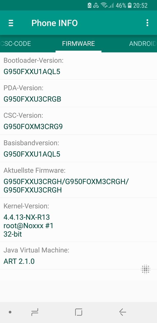

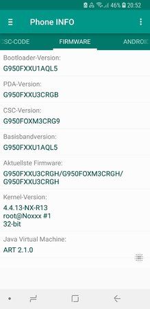

ich habe mir ein gebrauchtes S8 bei Ebay erstanden und habe erst jetzt festgestellt, dass es ein Custom-Rom (Renovate 12) und ein Custom-Kernel hat.
Ist es möglich, mit dem hier besprochenen Vorgehen auf STOCK-Rom zurückzukehren? (Stock-Kernel fehlt mir auch noch).
@limuc
ja.
Die Firmware hier ist dann auch komplett inkl Kernel.
Aber Knox bleibt bei 0x1!
SHealth und alles andere was auf Knox basiert wird nicht mehr funktionieren
Reaktionen: limuc
Danke Maik, verrückterweise ist der Knox jetzt auf 0x0, hängt wohl mit der 'Renovate' zusammen (habs bei XDA gelesen).
Sollte die Home-CSC-Variante genügen?
TWRP 3.2.3 und Magisk sollten ja wohl dann auch klappen?
limuc schrieb:
Knox jetzt auf 0x0
nur im System.
Der Downloadmodus zeigt dir den wahren Knox Status (Warranty void) 1
Nein!
Unbedingt
AP, BL, CP und CSC_OXM (OXM - wenn es ohne Branding sein soll)
Danke nochmals, schade das mit der Nicht-Home-Version, wird dann halt ne lange Nacht...:confused2:
