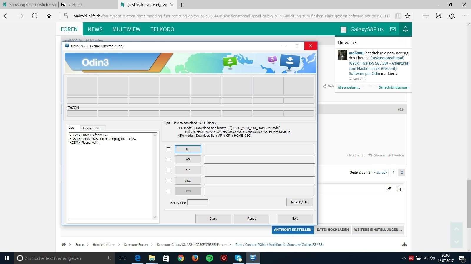

ich versuche gerade das erste Mal mein Galaxy S8+ mit einer anderen Firmware zu flashen und habe mich bisher an der hier veröffentlichten Anleitung abgearbeitet.
Nun komme ich nicht mehr weiter an dem Punkt, wo ich die Entpackten Dateien in der Odin-Software reinsetzen muss.
Odin hängt sich ständig auf und es steht (keine Rückmeldung).
Habt Ihr Tipps?
Vielen Dank!
@GalaxyS8Plus
Ja.... Geduld.....
Odin prüft die Dateien einzel jede beim Hinzufügen!
Das dauert je nach Daten und PC und Festplatte/SSD auf der die Datei liegt recht lange....
Ok, dann probiere ich es nochmal....
[doublepost=1499882826,1499881300][/doublepost]Steht immer noch "keine Rückmeldung", nach 25 Minuten für die erste Datei....

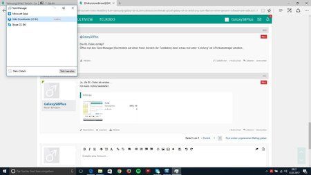

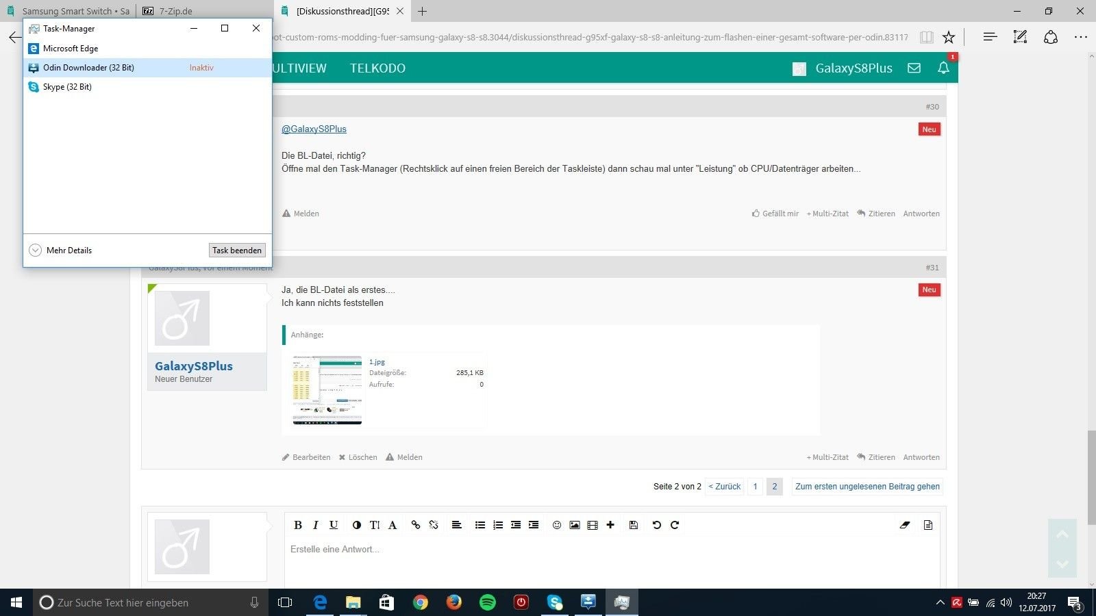

@GalaxyS8Plus
Die BL-Datei, richtig?
Öffne mal den Task-Manager (Rechtsklick auf einen freien Bereich der Taskleiste) dann schau mal unter "Leistung" ob CPU/Datenträger arbeiten...
Ja, die BL-Datei als erstes....
Ich kann nichts feststellen
[doublepost=1499884089,1499883922][/doublepost]Odin ist inaktiv

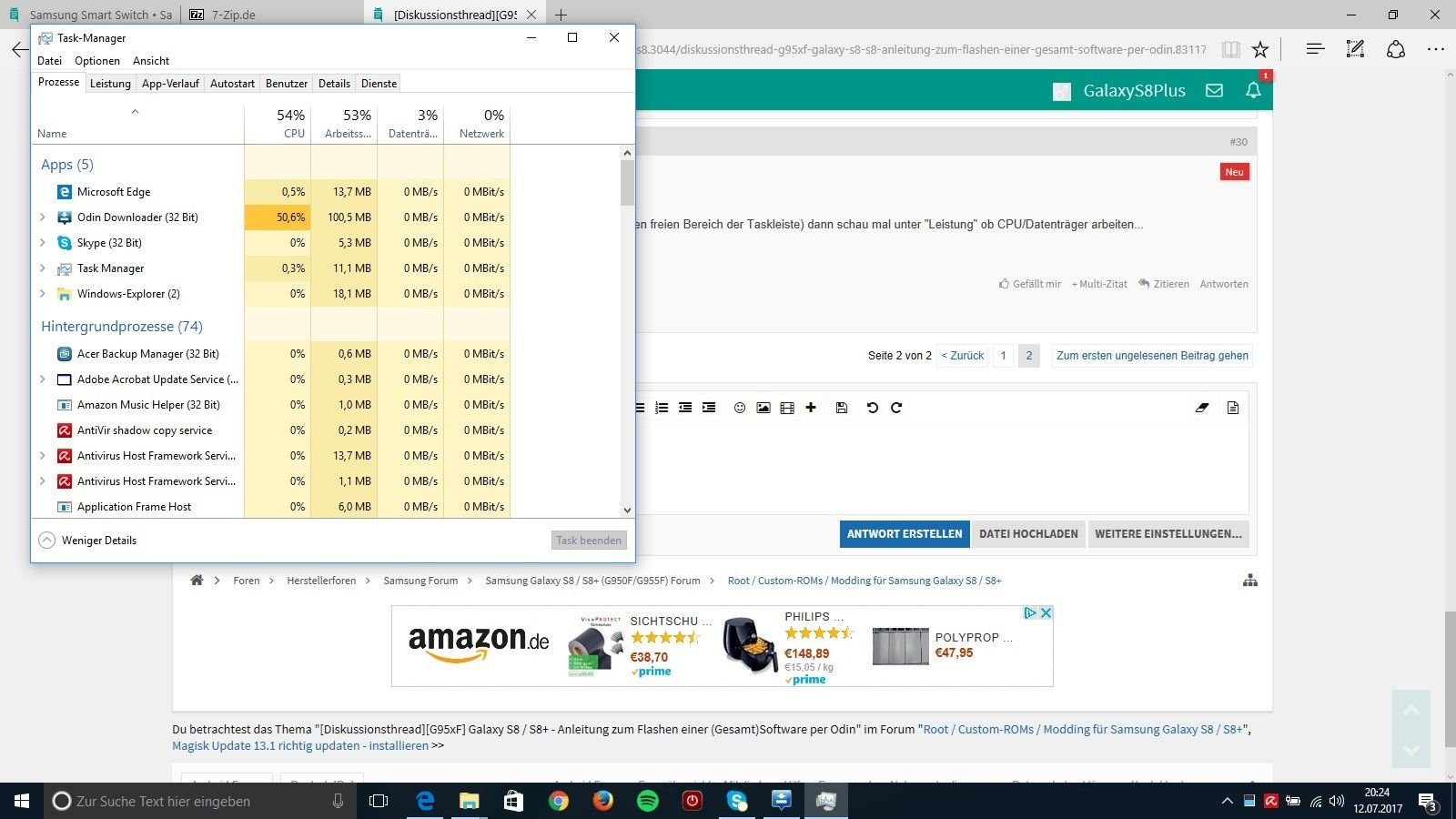

@GalaxyS8Plus
Odin ist doch mit fast 51% der CPU aktiv...
Kannst den PC ja mal neu starten. ggf. die Firmware erneut laden. Wie hast du die Firmware überhaupt geladen?

Also das Problem von @GalaxyS8Plus war recht simpel. Der Firmwaredownload war defekt und die entpackten Dateien ebenso (nur 0 Byte).
Nach einem erneuten Download der Firmware hat dann gemeinsam alles geklappt!
