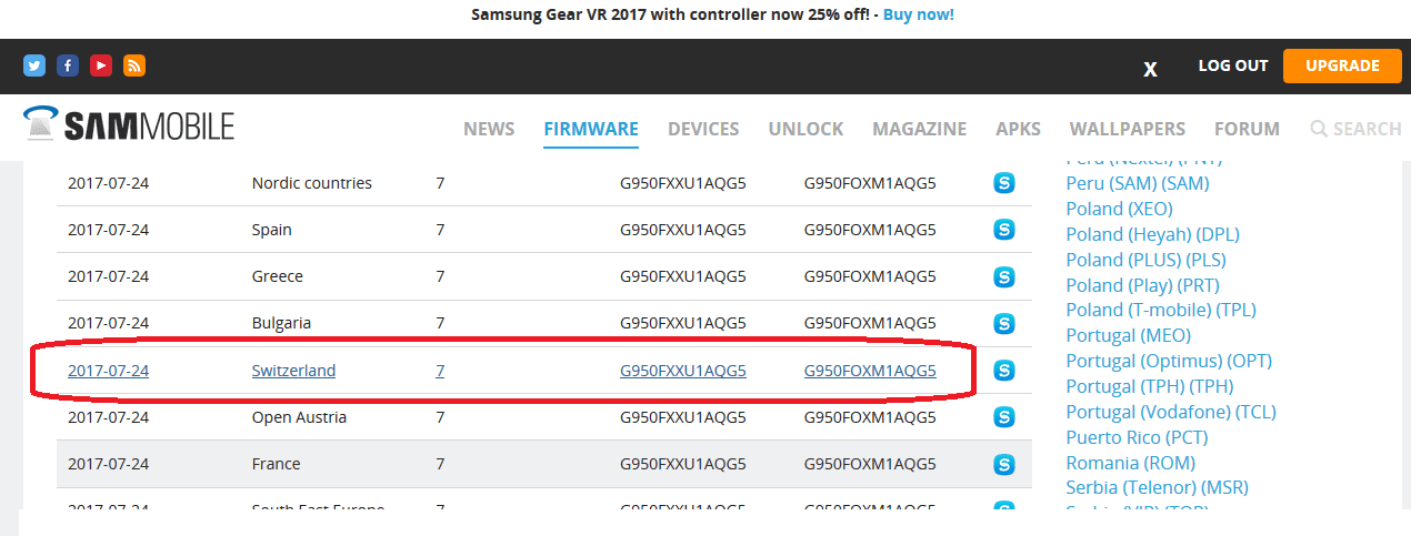

ich habe gesehen das es ein Firmware update bei SAMMOBILE gibt.
Jetzt meine Fragen:
Weiss jemand was geändert , verbessert wurde? lohnt sich ein update ...
... und wie update ich richtig wenn mein Handy bereits gerootet ist ?
muss ich das ganze root gezuchtel erneut durchführen ? bleiben die APPs und Einstellungen erhalten
oder muss ich wieder alles neu installieren und einrichten ?

Das wäre dann wohl das richtige update ?
Danke schon mal - Grüsse Peter
