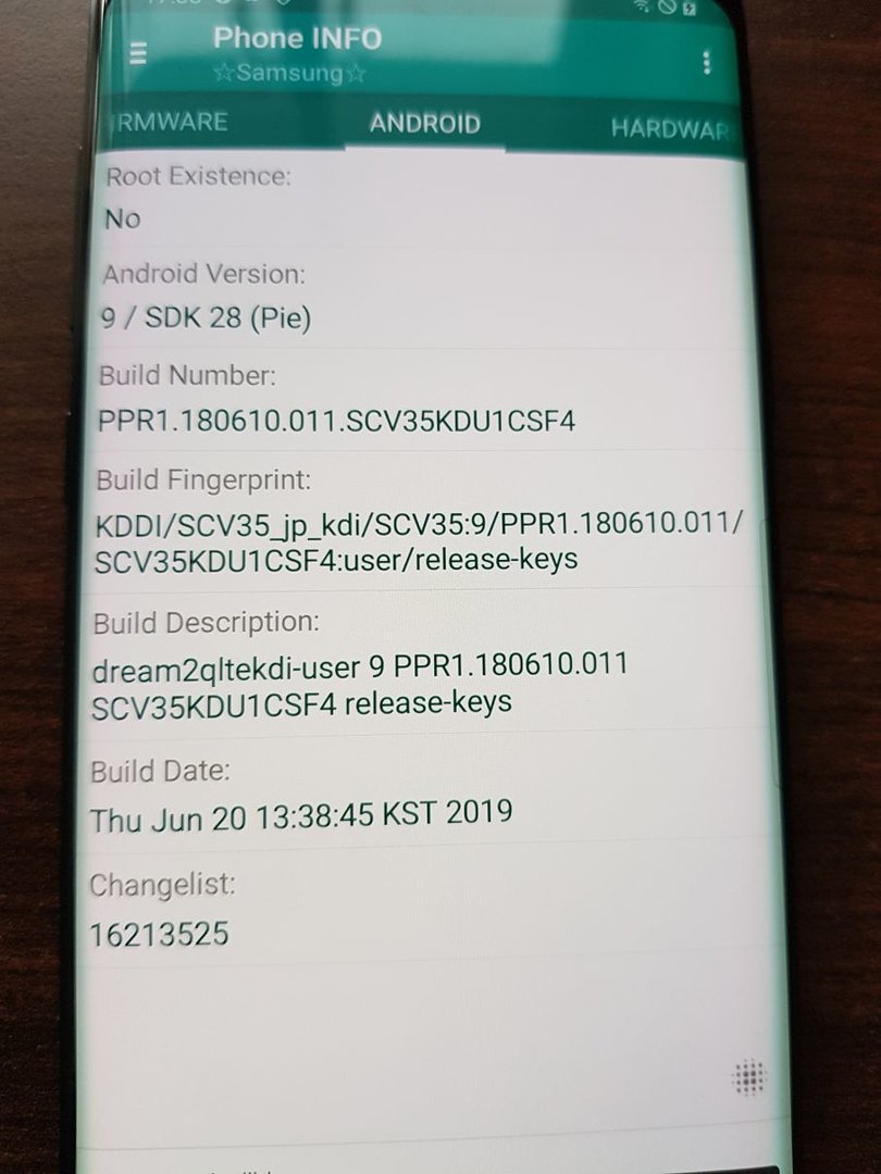

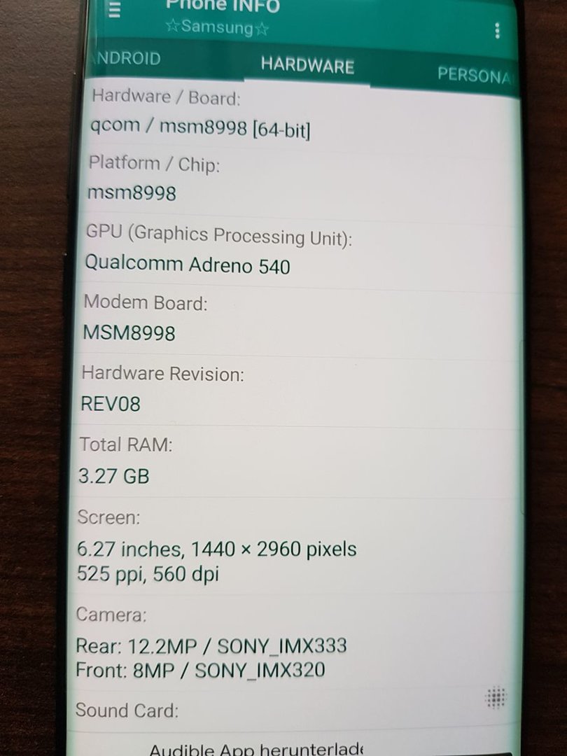

Ich habe das bewusste S8+ meines Sohnes bei mir zur Begutachtung. Glücklicherweise bin ich mit der Hilfe des Forums um einige Details reicher geworden. Ich habe ihn schon gebeten, nach der Rechnung und dem Artikel-Link zu schauen. Ich selber habe auf der Händler-Seite sehen können, dass es sich um ein SM-G955F gehandelt hat.
Jo246 schrieb:
ich selber habe auf der Händler-Seite sehen können, dass es sich um ein SM-G955F gehandelt hat.
dann wurde dir defintiv was falsches zugeschickt.
Wichtig ist, ob auf der Rechnung eine Seriennummer/IMEI Nummer steht die auch auf dem Gerät steht.
Hatte noch keine Info von meinem Sohn, ob die SN oder IMEI auf seiner Rechnung steht. Sollte das nicht der Fall sein,
könnte man dann selbst eine originale aktuelle Softwareversion wie z.B. SM-G955FXXS8DTCB (DBT)
mit Odin auf das S8+ bekommen ? Wie hat es der Händler eigentlich geschafft, dass in dem 1. Zustand (wie käulich erworben)
die Softwareversion G955FXXS5DSH5/G955FXSA5DSFB/SCV35KDU1CSF4 auf dem S8+ gelangt ist ?

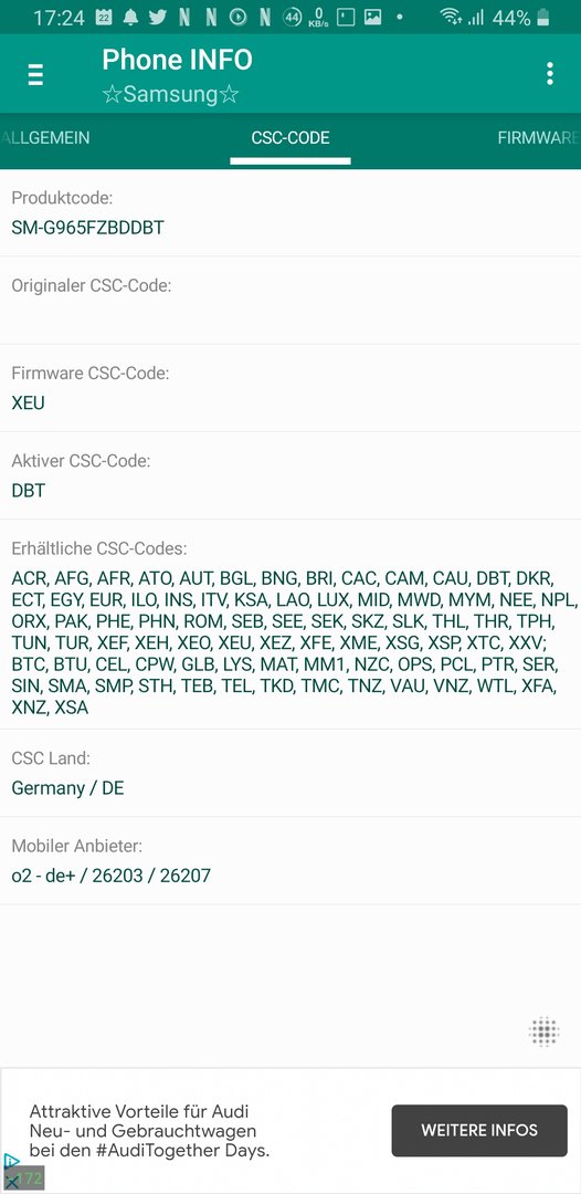

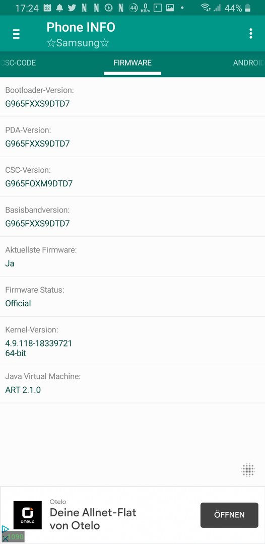

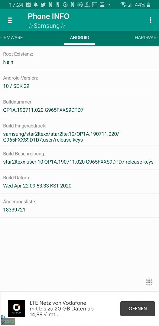

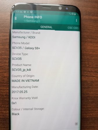

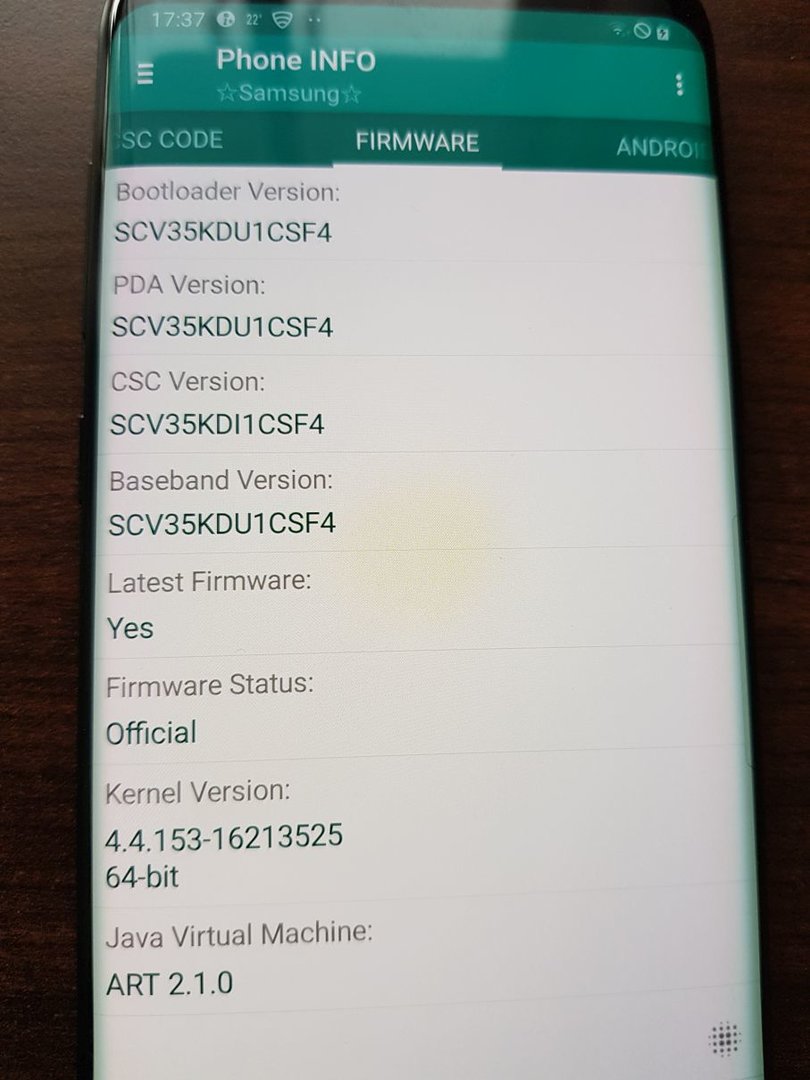

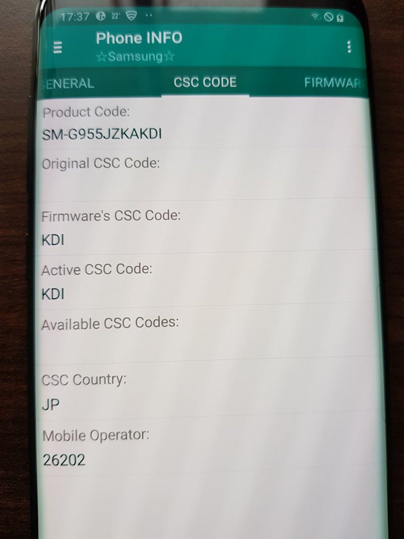

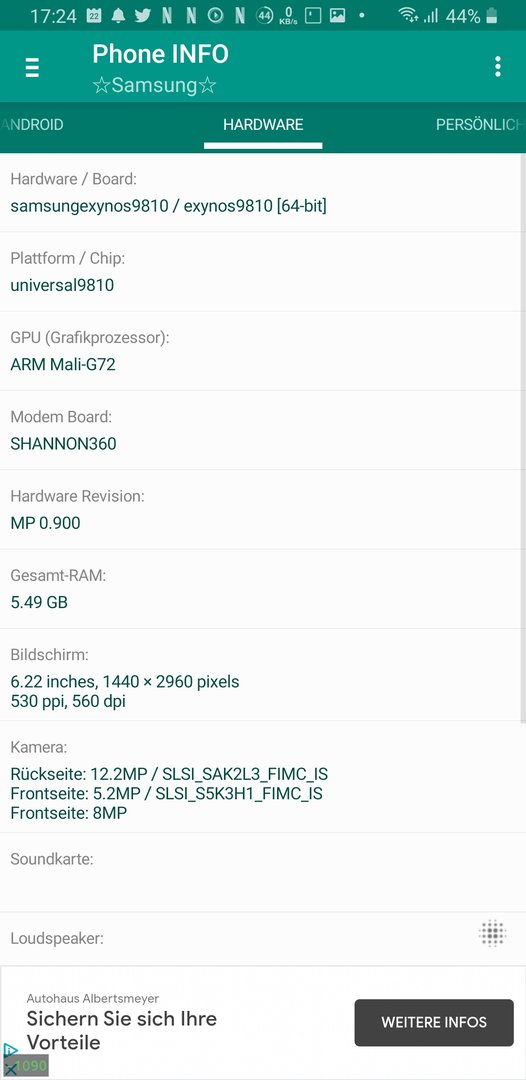

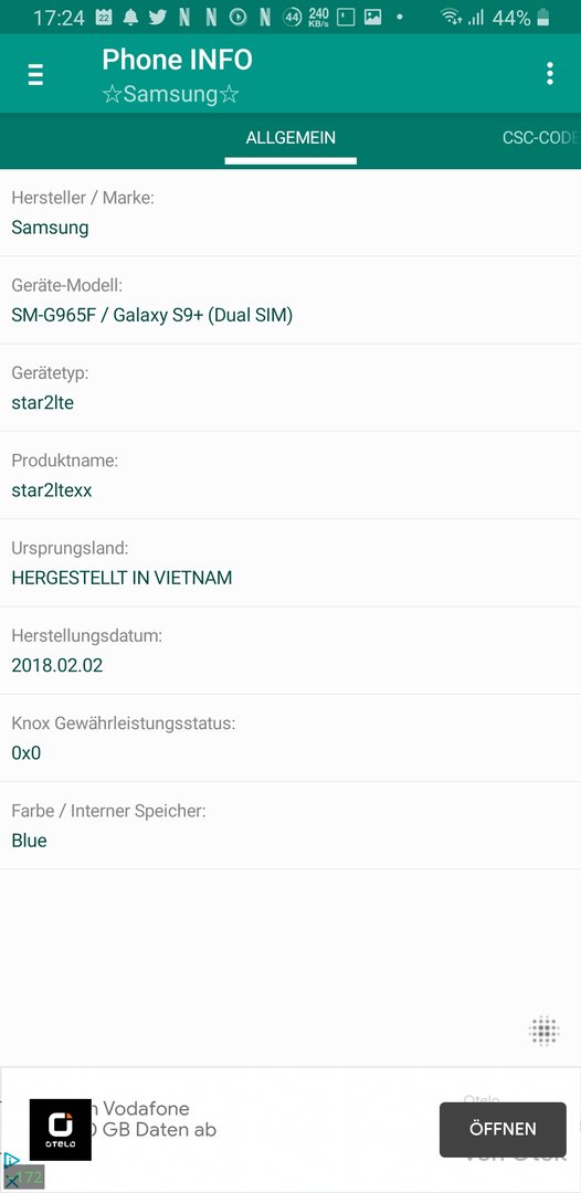

Hier die Phone-Infos:
@Jo246
OK. Snapdragon.
Kein Exynos.
Hast du das Gerät als NEU gekauft?
Weil ist ja schon von Mitte 2017. Sicher nicht neu gewesen wo du es bekommen hast.
