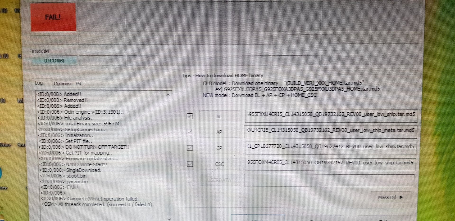

Bei mir kommt folgende Fehlermeldung.
@kopauke
wieso flashst du eine URALTE Firmware?
Das geht nicht wenn auf dem Gerät eine neuere drauf ist.
Das S8 zeigt dir sicher dann auch in rot an "SW REV CHECK FAIL ..."
@maik005
Das S8 zeigt nix an.Woher bekomme ich eine aktuelle?

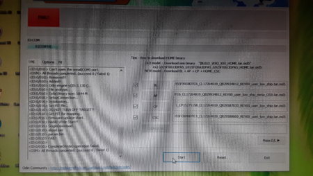

Ich habe jetzte eine vom 18.03.2020 von SamMobile,jetzt wird mir dies angezegt:
@kopauke
S8 neu gestartet?
@maik005
Ja
@kopauke

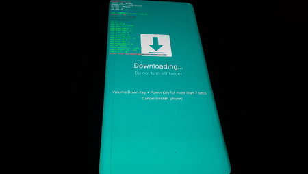

Fehlermeldung am S8?
Im Download Modus ist es?
ist übrigens auch eine sehr alte Firmware.
Keine Fehlermeldung
siehe Anhang

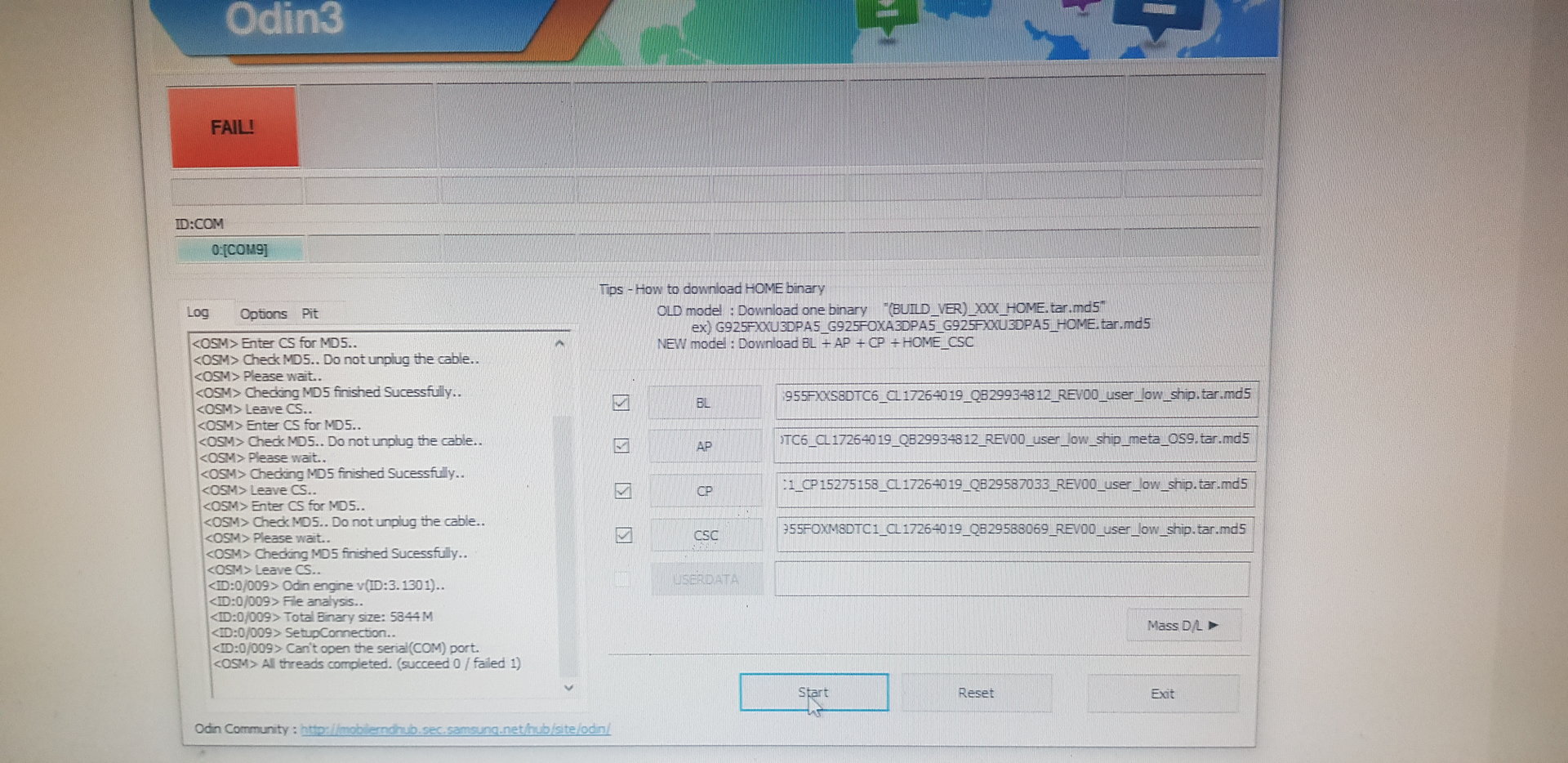

Handy neu gestartet, angeschlossen und dann kommt jenes:
Welche ist denn die Neue?
Es hat funktioniert, aber leider nicht mein Problem gelöst.
