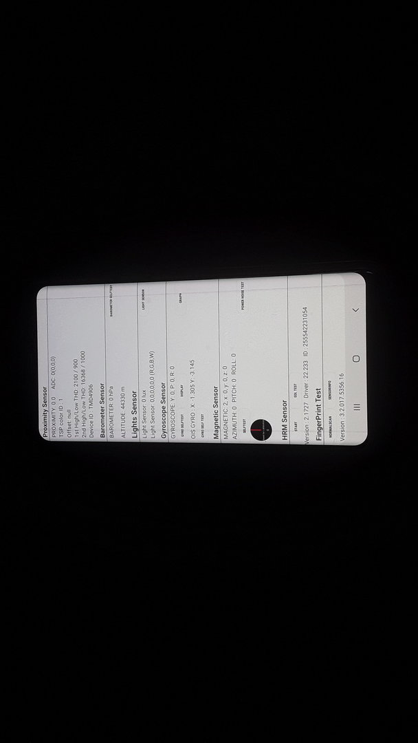

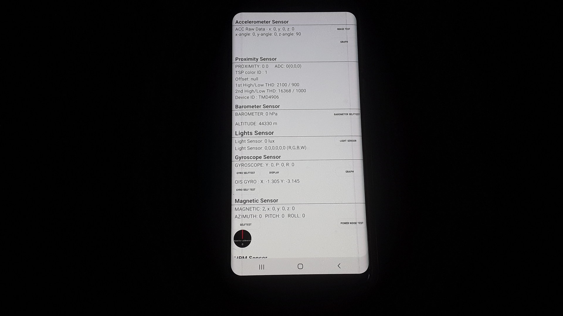

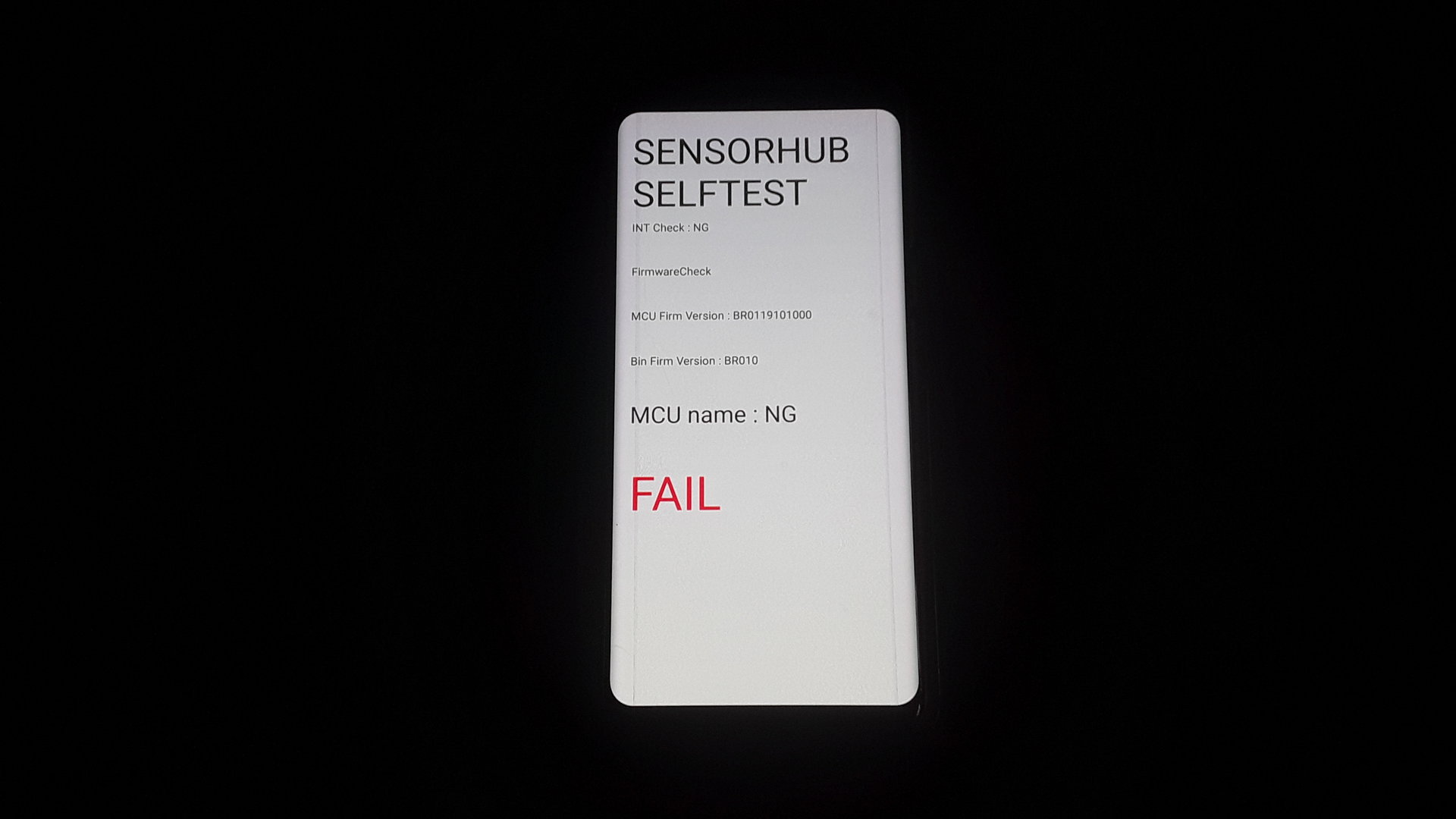

@html6405
Wie würde das dann ablaufen?
Gerät oder Platine schicken ich sehe es mir an und melde mich mit genauen Informationen,
gerne näheres per PN.
Lg
@html6405
Ok,dann per PN.
Hier die Fotos
@html6405
html6405 schrieb:
@kopauke die Sensoren hängen auf einen Sensorhub zusammen,
theoretisch könnte dieser Chip selbst das Problem sein,
oder er wird aufgrund eines Kurzschlusses oder einer offenen Lötstelle nicht mehr versorgt.
Im Normalfall läuft das so ab, dass wir uns die Platine zuerst kostenfrei ansehen und wir uns dann mit einem Kostenvoranschlag
und der Information, was gemacht werden müsste melden.
Also funktioniet der Sensorhub selbst schonmal nicht mehr...

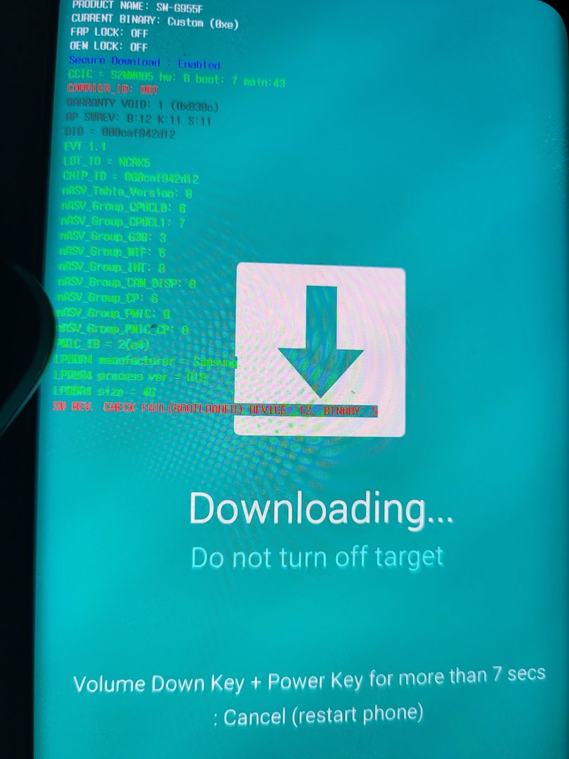

Ich habe mir neulich TWRP und Lineage19.1 auf meinen S8Plus installiert lief auch alles recht einfach nach bissel lesen.... nun meine frage ich möchte gern wieder zurück auf die OFW wechseln da ich ein neues Handy habe und mein S8Plus gern meiner tochter vermachen möchte....
Habe mir Odin v3.13.1 und die Rom G955FXXS5DSJ1_DBT geladen nun wollte ich nach der anleitung hier zurück Flashen kommt in Odin immer eine Fail meldung und am S8plus steht dann nen fehler der im Bild zu sehen ist.... dann starte ich handy neu und er läd wieder ins Lineage...
ich möchte so gern zurück zur Orginalen Software da einige apps in lineage die ich fürs kind brauche nicht drauf laufen....
hilfe bitte
Muss Ich heute mal versuchen... ich danke dir schon mal für die Antwort... melde mich heute abend nochmal
Also ich weiß nicht was ich gestern falsch gemacht habe🤷‍♂️
Mit maik005 sein link ging es in 2 Stunden zurück zur OFW...
Ich danke dir für die schnelle hilfe
