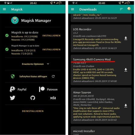

Das mit mit der Kamera Mod würde mich intressieren, kann man das einstellen bei root? oder wo kann man das Mod runterladen.
@Andyowl777,
wenn du Rootrechte hast, dann hast du auch den Magisk-Manager.
Dort, unter Downloads, findest du den Kamera-Mod. (4k60 Camera Mod)
*.zip downloaden, flashen, fertig.

@Skippy64
Grade nachgeschaut unter Magisk Manager unter Downloads, nichts gefunden. Evtl liegt es daran das ich noch Oreo drauf habe.
Der Magisk Manager sollte doch aber der selbe sein - bin mir aber nicht ganz sicher.;)
Sieht auf jeden Fall so bei mir aus:
