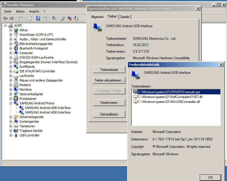

Hallo
ich habe es jetzt auf zwei Notebbooks mit CF auto root versucht, bleibt immer hängen.
Samsung USB Treiber habe ich installiert , also bei mit geht das nicht mit CF.

Ich denke es liegt an den Treiber, hat jemand einen Link für aktuelle, funktionierende Treiber für Windows 7 64Bit (32Bit sollte auch funktionieren)
Bearbeitet von: bandit1976 - Grund: Bilder gespoilert, bandit1976
Ja klar ist ja nicht mein erste Root bei meinen S4 und S6 ging es auch ohne Probleme bloss beim S8 streikt der Treiber. Könnte es vlt an meinen System liegen das es nicht mehr mit Win7 kommuniziert?
