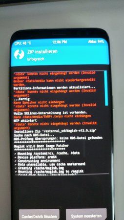

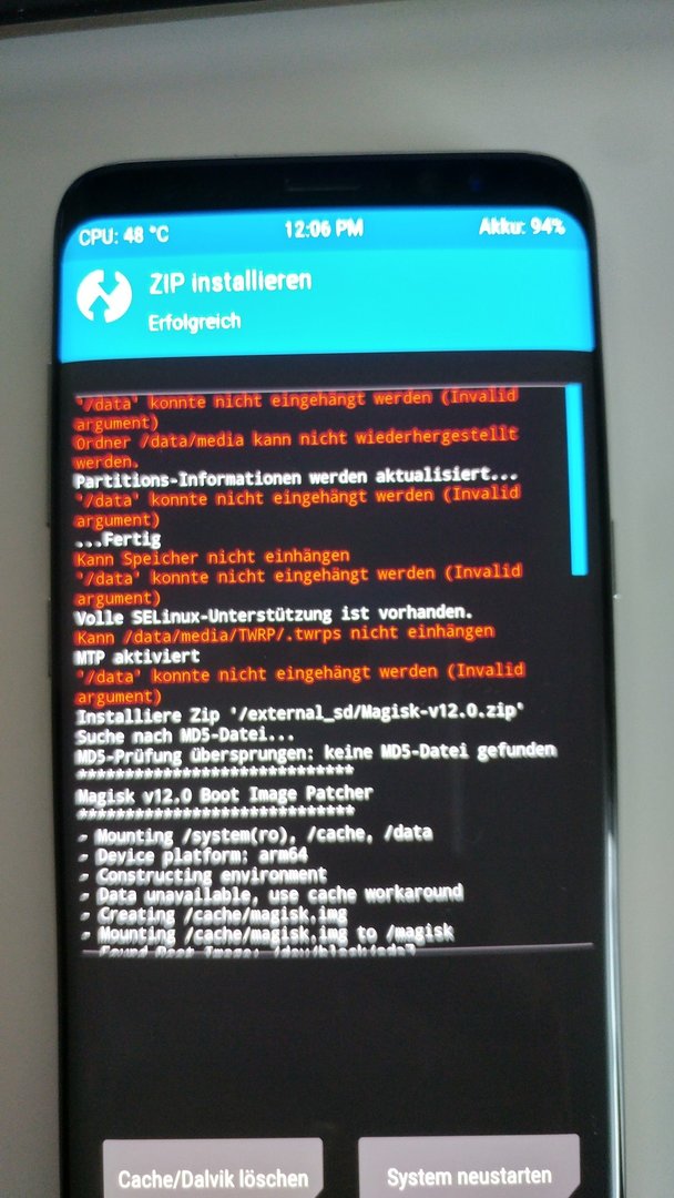

Hm, ich habe in den letzten Jahren vom S2 bis zum S6 und jede Menge anderer Androiden gerootet, aber bei meinem S8 (nicht plus) will es mir nicht gelingen. Das S8 ist derzeit mit aktueller Firmware (AQEB) versehen, Entwickleroptionen sind aktiviert, ebenso OEM-Entsperrung, USB Debugging und unbekannte Quellen zulassen (auch wenn das teilweise vermutlich gar nicht nötig ist). Es ist keine Sim Karte drin, es sind keine Sicherheitsoptionen aktiviert, im Grunde genommen frisch geflasht und nur das nötigste eingestellt, also auch keine Apps installiert.

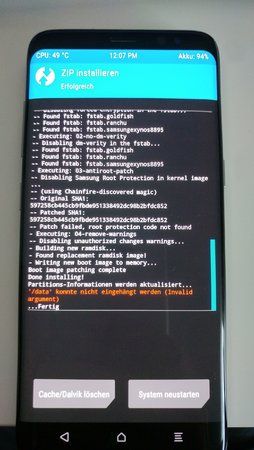

Der Odin Flash von TWRP 3.1.0.1 läuft ohne Probleme durch, es startet auch ins TWRP. Wenn ich dann in TWRP MagiskV12.zip sowie das Antiroot Removal Tool.zip installiere, kommt als erstes eine Fehlermeldung "data konnte nicht eingehängt werden", das mehrmals, dann läuft alles andere aber eigentlich durch. Als letztes kommt nochmals der Data Fehler.
Starte ich das S8 dann neu, dann kommt leider eine Fehlermeldung, das die Integritätsüberprüfung fehlgeschlagen ist. Im Endeffekt bleibt dann entweder nur ein Neuflash (sofern es immer wieder in diesen Fehler bootet) oder zumindest ein Rücksetzen.
Ein weiterer Versuch mit einer frischen Firmware und Chainfires Autoroot bringt mich auch nicht weiter. Der Flash per Odin läuft auch einwandfrei durch, sogar ohne irgendwelche Fehlermeldungen. Beim Neustart hänge ich dann aber auch in der Integritätsüberprüfung fest.
Hat irgendjemand vielleicht eine Idee, wo der Fehler liegt?

Du hast 1. kein Format Data gemacht und 2. wenn du die Stock Rom rooten willst musst du die no-dm-verify zip flashen danach magisk v12.
