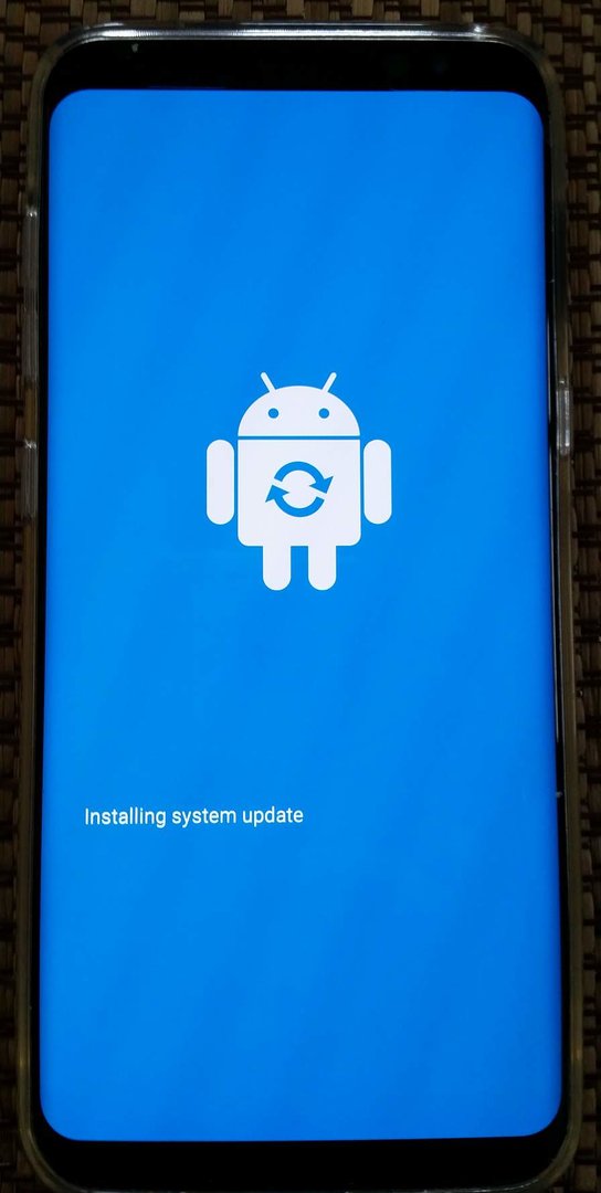

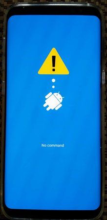

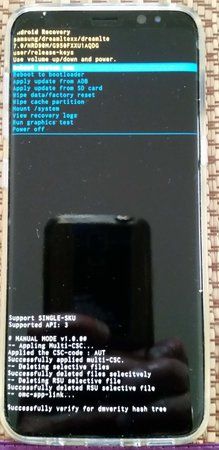

ich bin echt zu "doof" um mein S8 zu rooten :cursing:
Was habe ich gemacht:
cf auto root mit Odin bricht jedesmal mit Fehler ab - also andren Versuch gestartet
2.
twrp-3.1.1-1-dreamlte.img.tar mit Odin installiert, läuft durch , handy neu gestartet in Recovery mode
dann kommt nur Text Menü , also dann Magisk-v12.0.zip und no-verity-opt-encrypt-5.1.zip installiert,
Handy startet auf und ich kann es nutzen aber kein root
hier noch Fotos (mit meinem alten gerooteten S5 :biggrin: )
was mache ich wohl falsch oder fehlt noch was ..... ?

Du hast da die Standard Recovery, dadrüber kannst du das Handy nicht rooten oder irgendwelche modifizierten zips flashen :D

Ja, jetzt seh ich`s auch, ist kein Twrp...

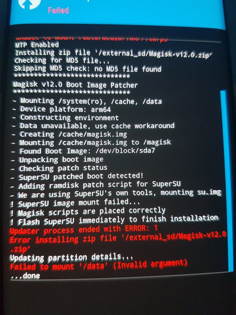

Hallo ich wollte nach dieser Anleitung mein neues Galaxy s8 rooten.
jedoch startet auf meinem s8 das twrp Menü immer wieder von vorn. Und wenn ich neu installiere kommt immer wieder diese rote Schrift wie auf dem Foto was ich angehangen habe. :-( OEM und USB Debugging hatte ich vorher aktiviert.
Was kann ich denn jetzt tun :-( ? Ich lade mir gerade die original Stock rom im Internet herunter um mein s8 erstmal überhaupt wieder in den Gang zu bekommen.

Hat @Soldie doch in #62 geschrieben wie vorzugehen ist. Die Anleitung im Video ist leider nicht vollständig.

Das Video ist zwar soweit in Ordnung. Nur wird dort nichts von den Punkten 3. und 4. erwähnt. Und die sind sehr wichtig, da es sonst bei der Original Firmware nicht klappt.
