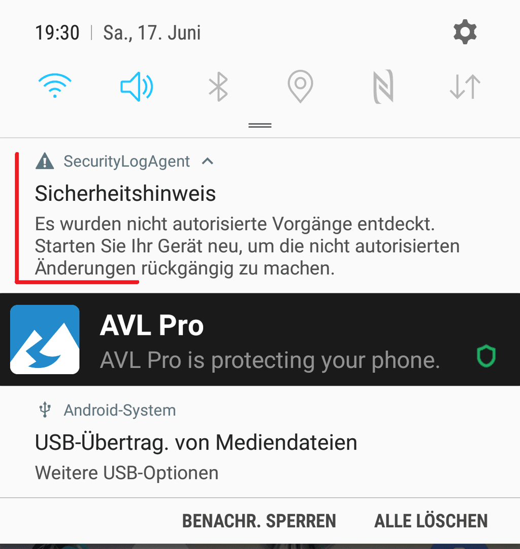

Wobei es jetzt, nach dem Update von SuperSu gut läuft. Lasse ich wohl erstmal so ....
nachdem ich heute professionelle Hilfe beim rooten hatte, hat auch alles super geklappt, gleich nochmal ein großes Dankeschön.
Jetzt kommt ständig dieser "unnötiger" Sicherheitshinweis .
Weiß jemand wie man den deaktivieren kann ?
Danke - Pepe

Security Log Agent mit TitaniumBackup einfrieren
OK - wollte mir sowieso TB zulegen ....
Danke

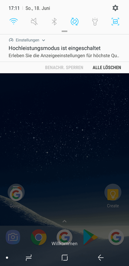

Vielleicht kann mir da auch jemand von euch weiterhelfen.
Wie bekomm ich diese Meldung hier weg (das mit dem Hochleistungsmodus).
Wisch ichs weg, ist die Meldung nach einem Neustart wieder da.
Die Berechtigungen für die Benachrichtungen kann ich nicht entziehen.

Dann schalte ihn ab...

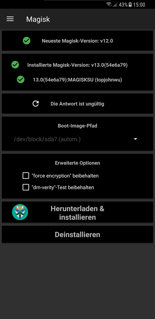

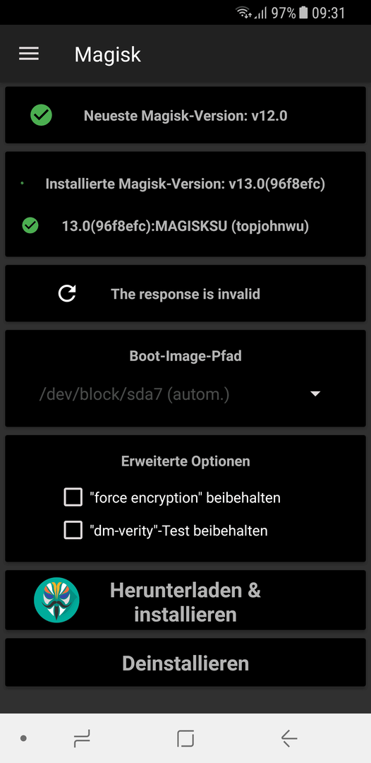

Also bei Magisk bekomme ich das hier

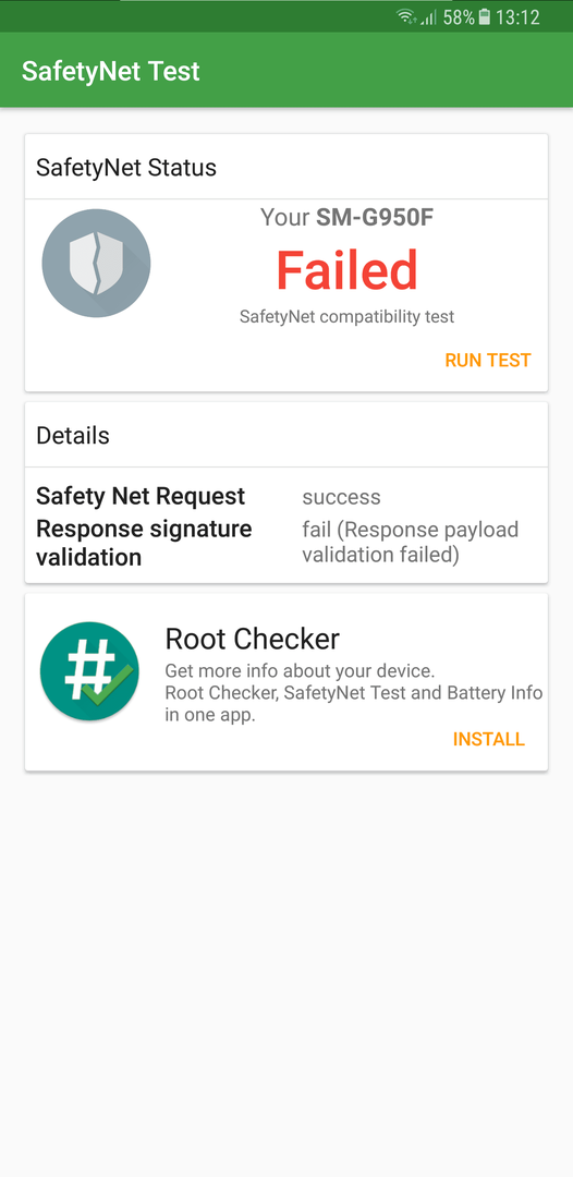

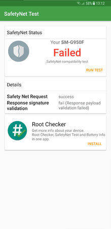

Hab diese Stock Rom drauf G950FXXU1AQF7 und den NOTORIOUS-KERNEL 1.5 und bekomme immer den Fehler angezeigt.
Weiß einer an was das liegen könnte?

@Benny100
hast du schon versucht Magisk zu deinstallieren und wieder zu installieren? Glaube irgendwo auf XDA gelesen zu haben, dass es danach wieder funktioniert hat. Der DEV hat den NOTORIOUS-KERNEL 1.6 veröffentlicht. Evtl. klappt es mit der neuen Version.
Magisk Einstellungen, Magisk Hide aktivieren, dann Einstellungen, Magisk Hide und dort SystemUI suchen und aktivieren
Neustarten und danach sollte es klappen.

Habe eine andere Rom geflascht Nu funktioniert alles. :)
