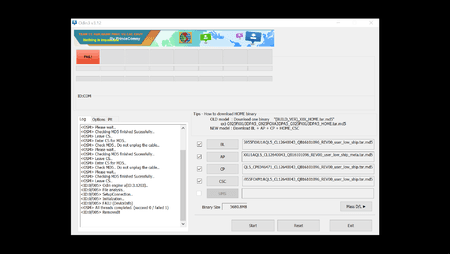

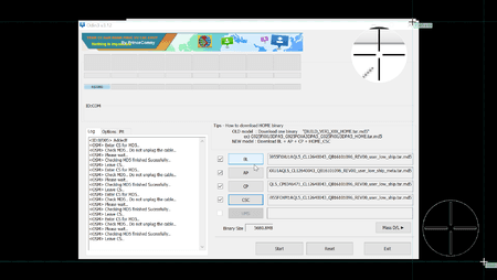

Hallo, brauche dringen Hilfe,
hatte [G955F][Stock-ROM]19.02.2018 G950FXXU1CRB7 [8.0] - DBT geflasht nun wollte ich zurück auf G955FXXU1AQL5 28. Dez. 17. alles mit Odin .
Bootloop neu geflasht Odin Fail. Mit einigen probiert immer Fail Treiber neu installiert wird mir auch im Geräte Manager unter USB Controller angezeigt
Tragbare Geräte nichts. Neue USB Kabel, Port alles nichts gebracht nun steht mein S8 plus immer noch auf Downloading. Wird einfach nicht erkannt.
Habe auch schon Windows neu installiert alles nichts. Ich hoffe es kann mir jemand helfen.

moin ,hat den keiner einen Vorschlag. Hebe es heute noch mal versucht Odin fail kein flashen von Firmware. möglich Smartphone hängt seit gestern am Ladegerät Download auf den Display nur damit der Akku nicht lehr wird.

@maik005 ich kann es gar-nicht mehr zählen. Seit gestern 10 Uhr wollte ich von CRB7 auf AQL5 sowas hatte ich ja noch garnicht habe auch das gleiche Notebook was ich immer benutze. Und ich flashe nicht zum ersten mal
@saleappeal
Was steht denn alles bei Odin im LOG Tab?
@maik005 AP braucht etwas lang in Odin 2018-03-10 11_21_17-Greenshot capture form.png
[doublepost=1520678161,1520677484][/doublepost]@maik005
[doublepost=1520678234][/doublepost]@maik005 2018-03-10 11_31_31-Greenshot.png

@saleappeal
Nimm Mal die aktuelle Odin Version die nicht manipuliert wurde.
Findest sie in der Anleitung zum Fladen des S8 hier in Forum.
Odin 3.13.1
Habe ich auch schon mehrfach gemacht, gleiche Sache
@saleappeal
OK, dann noch was.
Nimm Mal nur die BL Datei in Odin.
S8 neu in den Download Modus.
Odin auf Start drücken und sofort, am S8 Power, Bixby und Leisertaste gedrückt halten, sodass das S8 direkt wieder in den Download Modus startet.
Mit Lautertaste fortsetzen und nun erneut nur den Bootloader mit Odin flashen.
Diesmal sollte es erfolgreich sein.
Dann nochmal in den Download Modus starten und alle 4 Dateien, AP,BL,CP,CSC_ flashen.
Sollte dann klappen!

@maik005 Top herzlichen Dank muss man sich merken. Hatte dieses Problem noch nie . tschüss bis nicht bald
