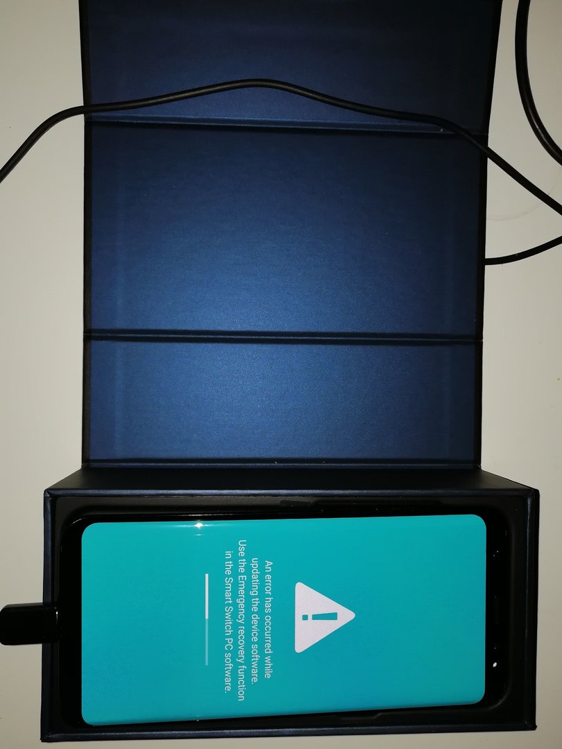

Hallo ich hab ein Problem mit meinem Samsung S8 ich wollte eben die Stock Firmware über Odin Flashen weil es über die original Software nicht ging .
Ist wurde immer angezeigt das mein Speicher voll ist aber ich habe noch gut 35 GB frei gehabt
Problem jetzt ist das er sich bei system aufgegangen hat und jetzt geht er nicht mehr weiter und es kommt folgendes Bild (im Anhang).
Ich hoffe es kann mir jemand weiterhelfen
Egal wie und was ich Flashe ans stockroms über Odin bleibt es bei 50% System hängen

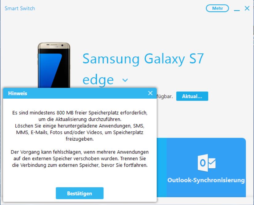

das wurde dir in SmartSwitch angezeigt, richtig?
Am Anfang kam das (Bild ist von Google aber der text ist genau der gleiche, bin momentan nicht zuhause)

Da das Handy von Vodafone ist oder war dachte ich mir '' gut machste dir die DBT Stock Rom drauf haste die Werbung nicht mehr'' hab dann die aktuelle Firmware über SamFirm geladen 5 Teilig und habe dann die 4 Dateien in Odin eingefügt (AP,BL,CP,CSC)
G950FXXU1CRB7
Dann ist das Handy bei System hängen geblieben.
Wenn ich das Handy jetzt an meinen PC hänge und Smart Switch starte kommt folgendes Bild
80220d1491676505-samsung-s-smart-switch-kompatibel-samsung-s-galaxy-s3-mini-android-4-2-2-smartswitch_fehler.jpg
Ich habe jetzt bei SamMobile G950FXXU1AQL5 geladen und versucht diese über Odin zu flashen jedoch bleibt diese auch bei System ca bei 50 % hängen.
