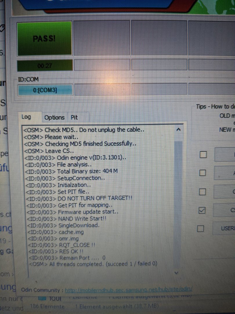

Welche Anleitung hast du für Odin genommen und welche Odin Version?
Reaktionen: html6405
Anleitung: [Anleitung][G95xF] Samsung Galaxy S8 / S8+ - Flashen einer Firmware mit Odin (4-teilige) – Root / Custom-ROMs / Modding für Samsung Galaxy S8 / S8+
Odin hatte ich 3.12.x und nicht darauf geachtet, dass es ja 3.13.1 sein muss.
Wenn ich TWRP flashen will, kommt aber weiter custom binary (recovery) blocked bei frp lock und Odin meldet failed.
Nehme ich die Stockfirmware, flasht er die, aber Handy startet trotzdem mit blauem Bildschirm und läuft nicht weiter. So langsam gebe ich es auf.

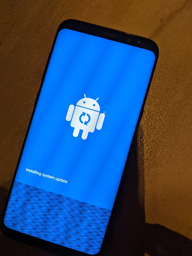

Mach mal Foto von dem blauen Bildschirm.
Wie lange dauert das flashen lt. der Anzeige in Odin oben? Nach dem Ende wird dort im Feld eine Zeit angezeigt.

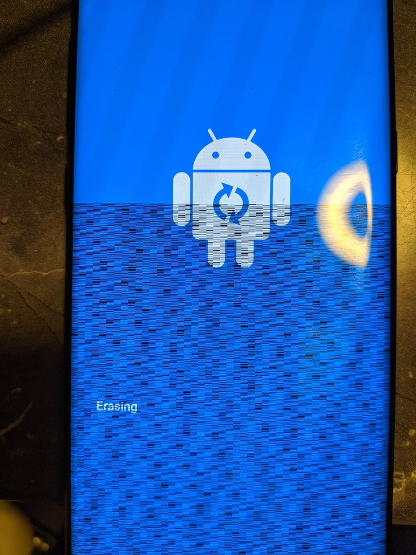

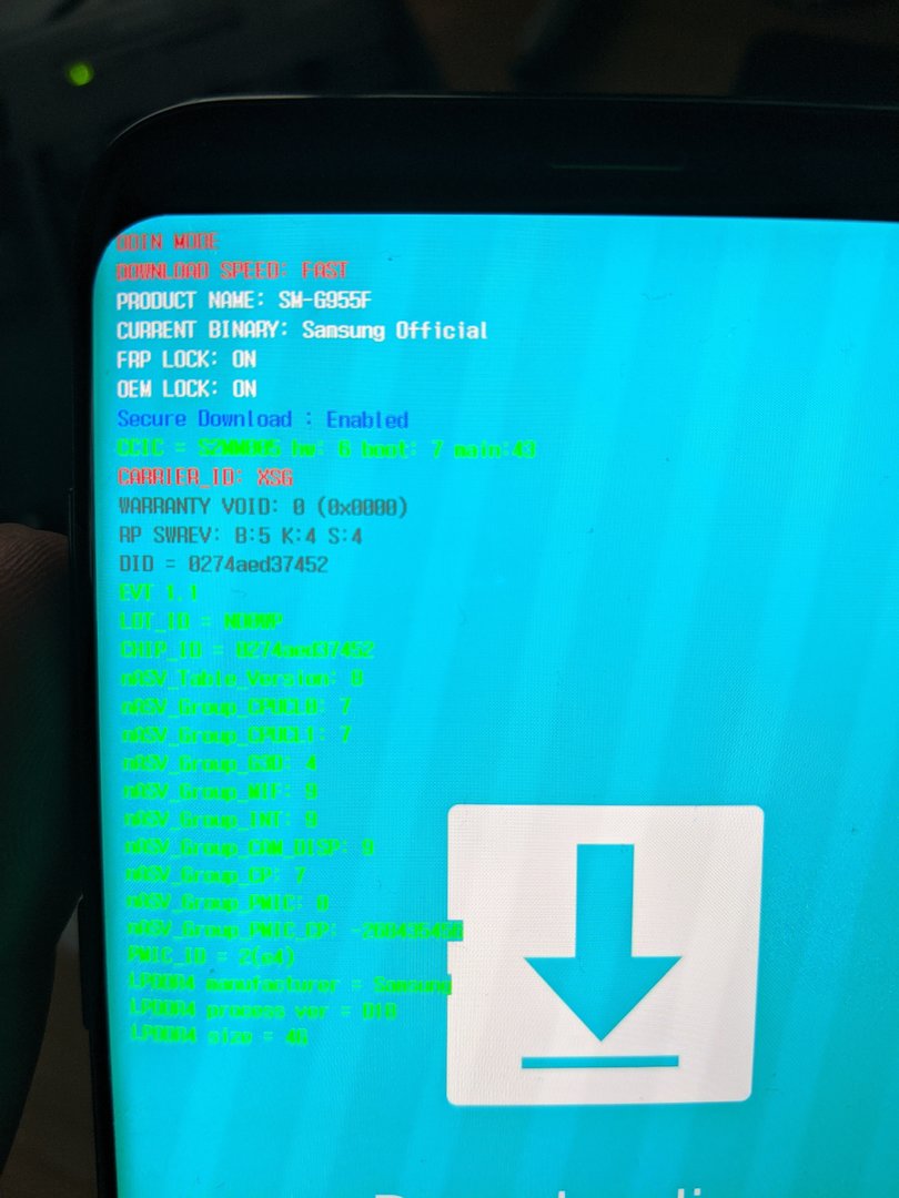

Hab mal Bilder gemacht. Eine Zeit sehe ich bei Odin nicht. Geht aber ziemlich flott und dann kommt nach reboot der blaue Bildschirm der dann einfriert.

@oekomat
du musst dich auch an die Anleitung zum flashen halten! 🙄 🙄 🙄 🙄
Bitte einmal komplett lesen.
Deinen Fehler korrigieren.
Dann noch mal versuchen.

7 min hat er geladen...dann startet das Handy und dann kommt das Bild und stirbt

oekomat schrieb:
Anleitung hab ich gelesen
jetzt...
Aber 7 Minuten ist auch zu lang.
So wie das Display aber aussieht scheint das Gerät tot zu sein?

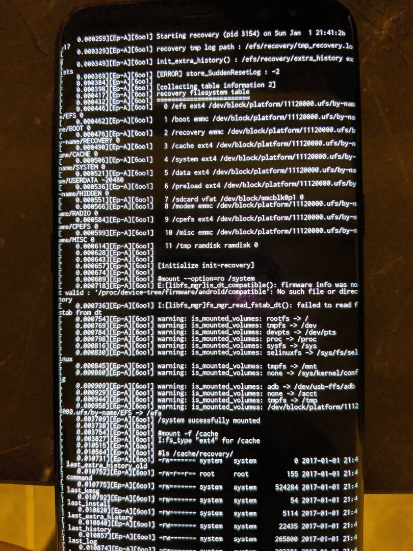

Vielleicht hilft das letzte Log weiter. Nach flashen bootet er und installiert mit blauem Bildschirm bis max 32 Prozent. Dann wieder Stop.
