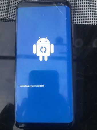

Hi, stell mal ein lesbares Bild von
sherwin schrieb:
diesem Startbildschirm.
hier ein, aufgrund genannter Hardwaredefekte wird es aber schwierig..
Ja es ist wie oben beschrieben auch dieser pulsierende Samsung S8 Schriftzug mit powered by Android hatte vergessen das richtig zu beschreiben sorry
Ah, ich dachte du bekommst so etwas wie hier in Bild 2.
Du bräuchtest mE mindestens den Downloadmode und eine funktionierende USB-Verbindung um weiterzukommen..

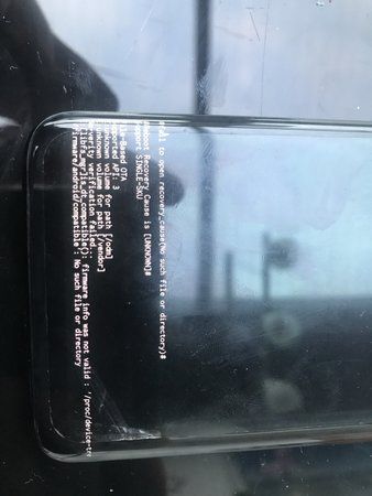

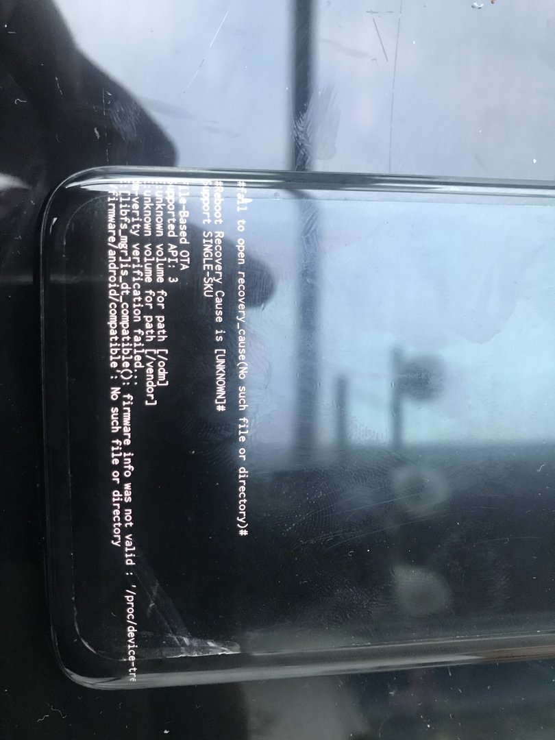

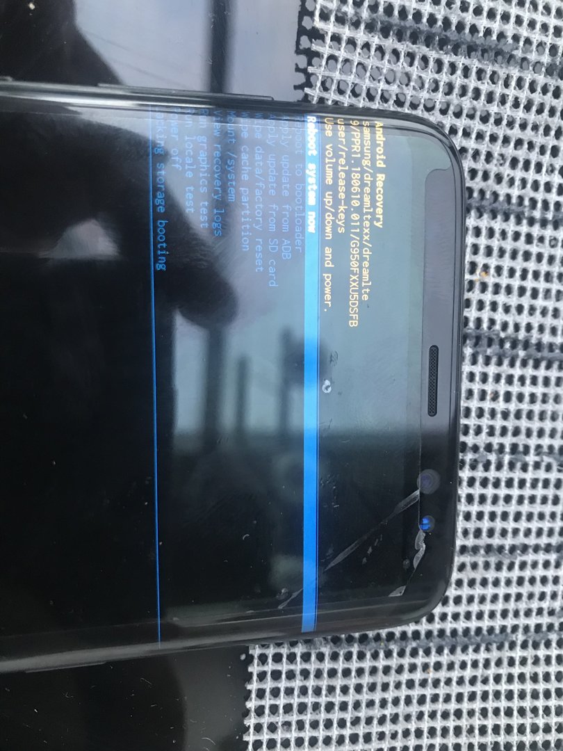

Hey habe ein riesen Problem,
Mein Samsung S8 ist gestern bei der PIN-Eingabe eingefroren und startet ständig neu.
Nach recovery- Wipe Cache und Factory reset gibt es jetzt nur noch Fehlermeldungen . Es ist kein reset möglich - Odin 3.13 Firmware wurde 4 Teilig mit original Software eingespielt. Trotzdem keine Besserung.
Der Build Modus ist nicht aktiv. FRP und OEM LOCK ON.
Hab heute den ganzen Tag probiert aber ich glaub das gute Stück hat seine Zeit überschritten oder.
Kann mir jemand weiterhelfen ???

@Maikkki
Lief der Flashvorgang erfolgreich durch ?
@Julian23 Ja ohne Probleme trotz alledem passiert nichts
[doublepost=1562606582,1562605517][/doublepost]Noch eine Frage an alle gibt es noch ein link um die alte Version von Smart Switch mit Firmware Download, oder gehts das nicht mehr beim S8 ?
@Maikkki
Dann liegt wohl leider ein Hardwaredefekt vor.
Alte Firmware, kannst du bei sammobile.com herunterladen.
