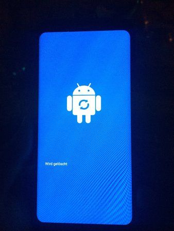

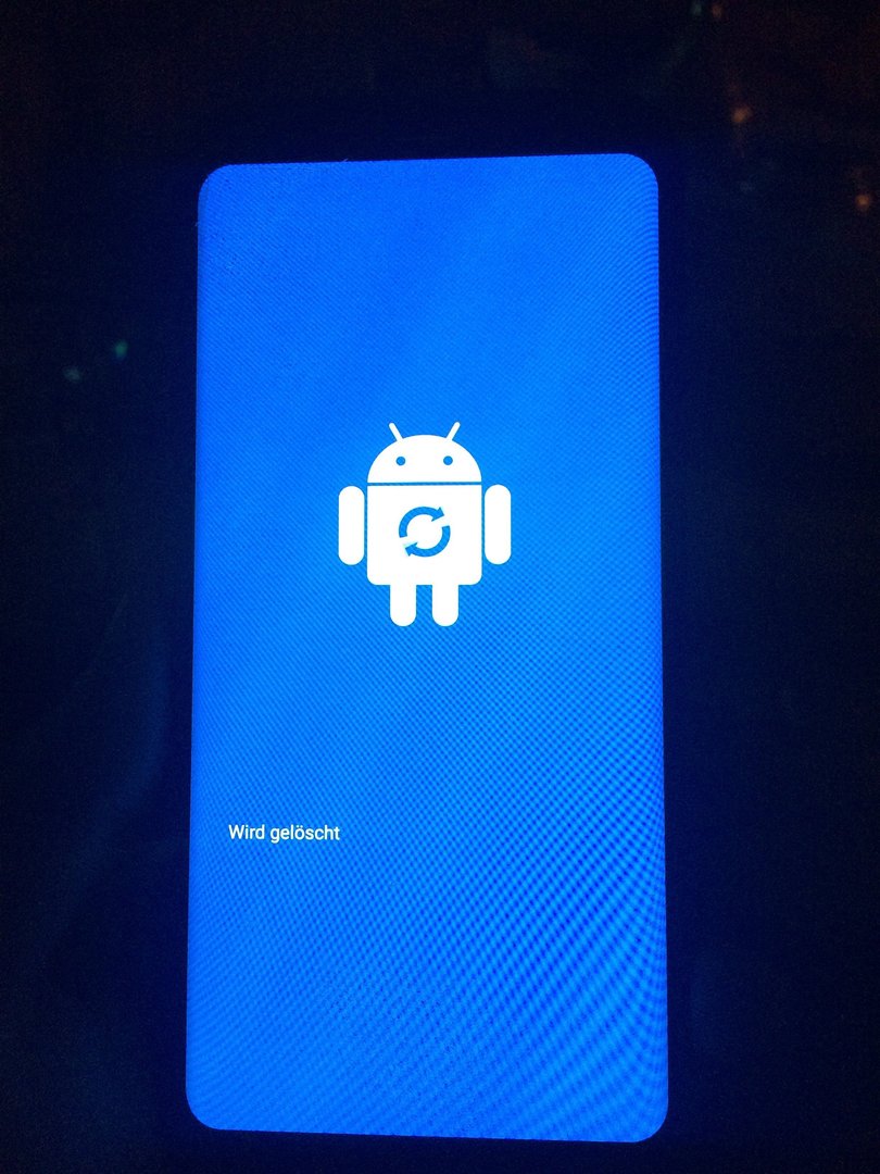

Hatte das Oreo Beta Programm auf dem Handy nach einem Neustart des Gerätes hat es nicht mehr gestartet hatte nur hochgefahren und wieder aus
Nachdem ich dann mit Odin die Orginal Firmware wieder raufgezogen habe Kamm beim starten des gerätes das ich es auf Werkseinstellungen zurücksetzen muss. Nachdem ich das getan habe. Kommt nur noch dieses Symbol und startet immer wieder neu kann auch das Handy nicht mehr ausschalten.

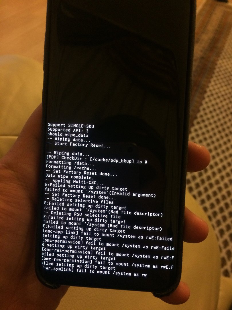

[doublepost=1515346488,1515342840][/doublepost]Wenn ich power und lauter Knopf gedrückt halte erscheint das
