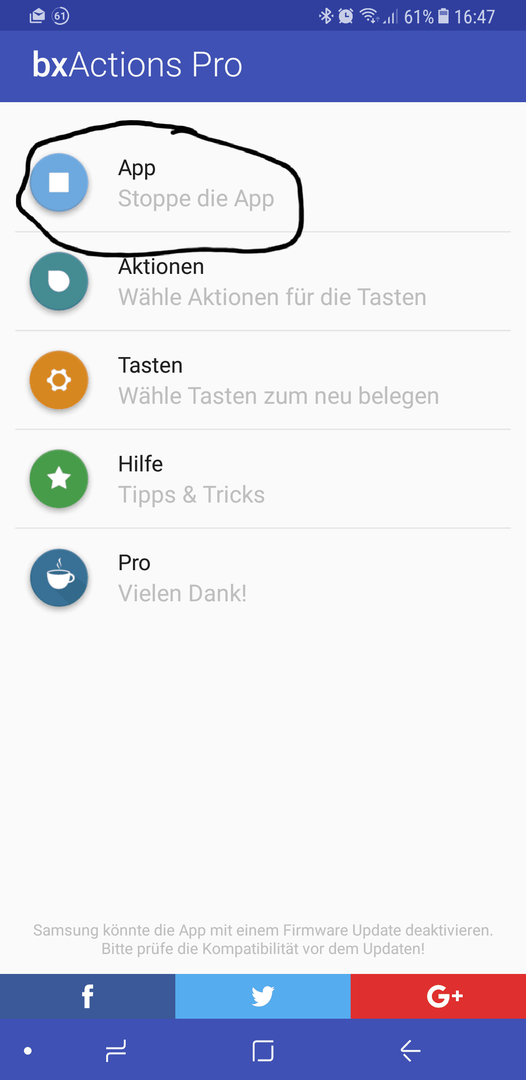

Läuft die App?

Hab nochmal geschaut, ja.
