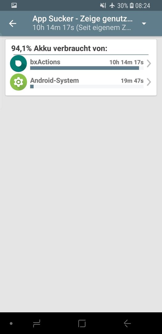

@shizzl Hallo, habe seit Update auf Oreo im S8 ein Akku-Problem im Flugmodus.
Heute nacht nach über 10 Stunden Flugmodus mit ausgeschaltetem Display 24% verloren.
Frage zu bxActions. Siehe Screenshot zur genutzten Sensorzeit, stimmt da etwas nicht?

Das hat mit dem Flugmodus nichts zu tun. Durch bxactions ist der Näherungssensor ständig aktiv. Hat wer noch Nougat um mal zu vergleichen?
Edit: ich habe bxactions jetzt mal gestoppt. Dafür ist auf einmal Spotify da. Vlt. dürfen wir GSAM auch nicht alles glauben.
Reaktionen: cad
- Wieso der Näherungssensor, was hat der mit der Bixby-Taste zu tun?
- Und die dauernde Aktivität des Sensors ist für den Akku nicht problematisch?
Ja doch, sicher. Stoppe doch bxactions einfach einmal. Vielleicht schreibt aber auch GSAM der falschen (letzten?) App die komplette Verwendung zu.
Reaktionen: cad
Der Näherungssensor ist immer aktiv, das stimmt. Damit wird ein versehentliches Aktivieren der Tasten in der Hosentasche vermieden.
Allerdings ist der Näherungssensor ein sog. "Wake up" Sensor. Heisst die App muss keinen Wakelock halten um Sensorevents zu erhalten und das Telefon kann jederzeit in den Schlafmodus gehen.
Daher verbraucht bxActions auch nahezu keinen Akku. Woher die seltsamen Werte kommen kann ich momental nicht erklären.
