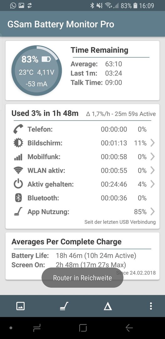

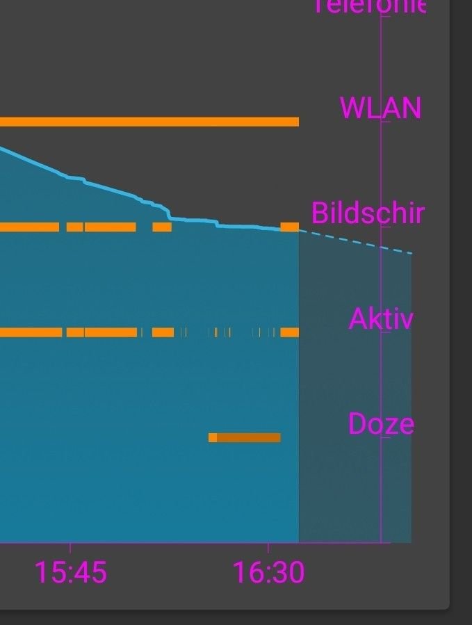

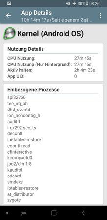

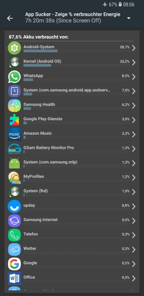

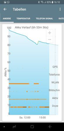

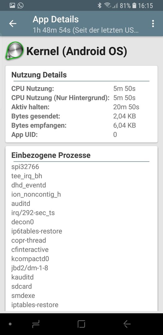

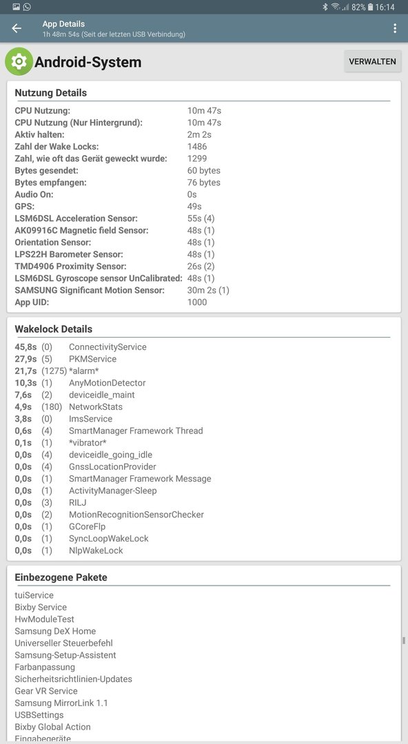

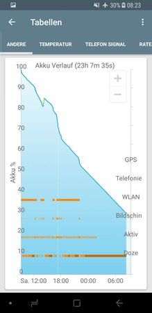

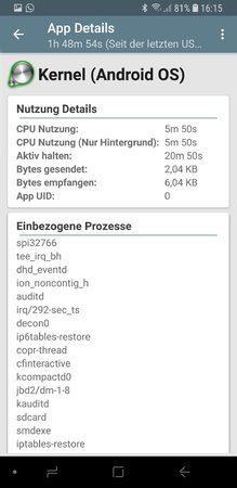

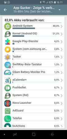

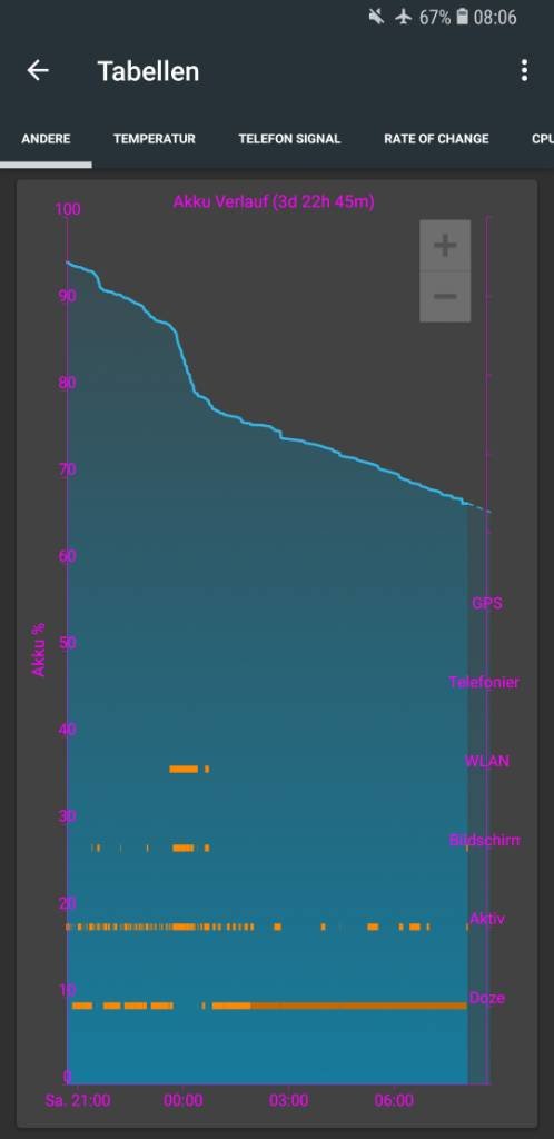

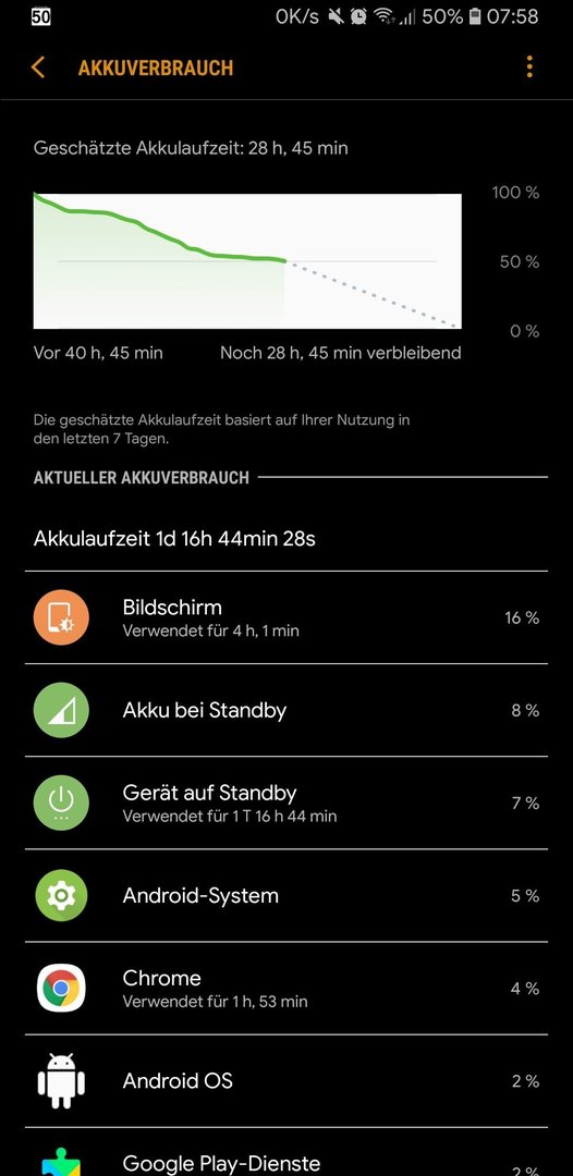

Mal eben - aber nur kleines - Ergebnis aus dem Flugmodus, siehe Screenshots.
Das Gerät war etwa 1 h 45 min ab 14.30 Uhr im Flugmodus und Display aus. Was mir so spontan auffällt:
- Im Diagramm ist das Gerät trotz Display aus und Doze Mode noch lange aktiv.
- Android-System und Kernel brauchten deutlich am meisten
- Bei "Android-System" war der "SAMSUNG Significant Motion Sensor" da 30 min aktiv? Dazu massig Wakelocks...
- Bei "Kernel" : 20 min aktiv gehalten?
Weiß aber nicht, wie ich das Ganze interpretieren soll...

@cad
Für schnelleren Tiefschlaf empfehle ich ForceDoze. Samsung meint es muss 30 Minuten dauern - lässt sich damit auf < 10 Minuten bringen.
Solltest Du herausfinden, was den *alarm Wakelock auslöst - ich wäre sehr interessiert.
Entsorgen tue ich ihn grundsätzlich erfolgreich über's Löschen des Speichers der Play Dienste. (Die neuen 12er laufen übrigens nochmal besser als die 11er mit Oreo.)
Kurz nach Einsetzen des Deepsleep (dunkelorange Linie) sieht es bei Dir schon so aus, wie es aussehen sollte. ;)
Ok. Das erklärt aber auch die 30 min Aktivität des Bewegungssensors.
Mit *alarm* habe ich erst mal noch keine Ahnung. Kann ja alles mögliche sein.

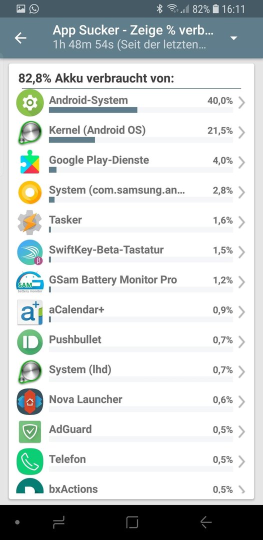

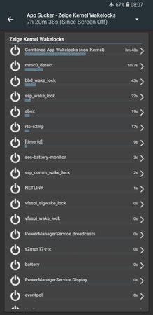

Zeig mal den:
... vielleicht fällt jemandem was auf?
Ansonsten bleibt suchen, finden, abschalten oder eben Nougat.

Wie sehen die:
... bei Dir aus?

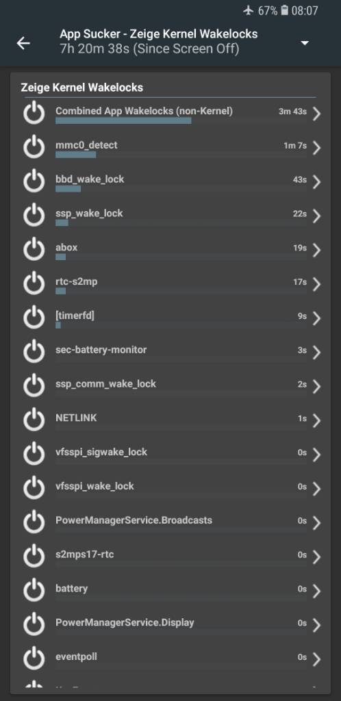

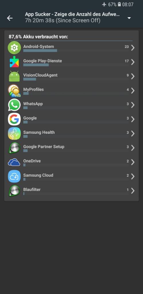

Es ist und bleibt ein großes Rätsel.
Alle schon versucht.
- Play Dienste Speicher gelöscht
- Wipe Cache
- Werksreset
Nichts hilft

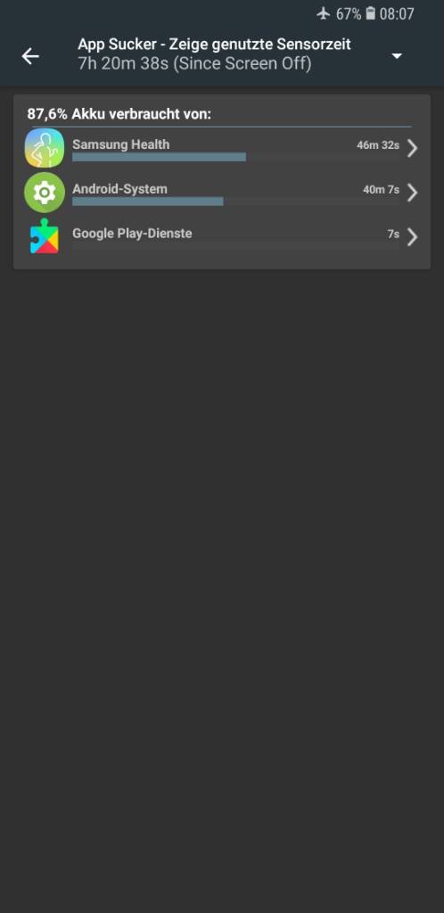

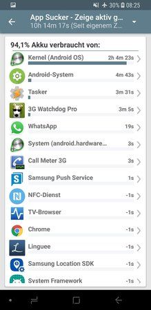

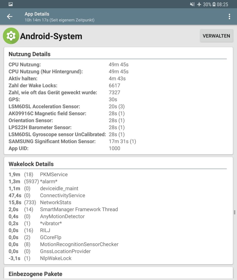

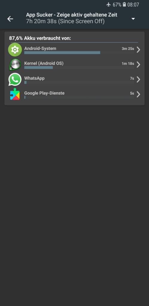

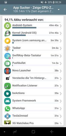

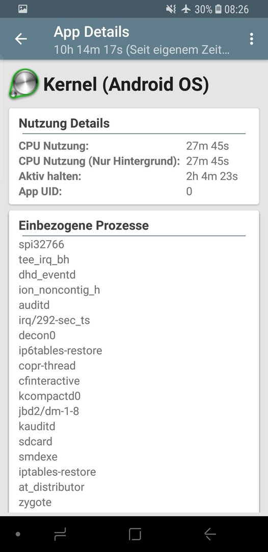

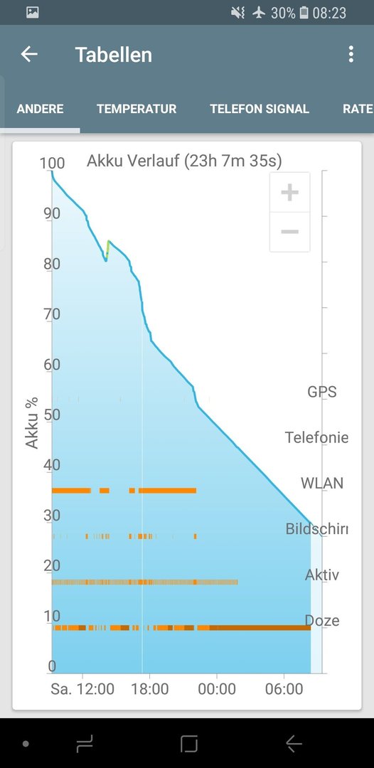

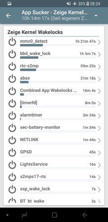

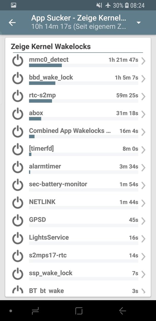

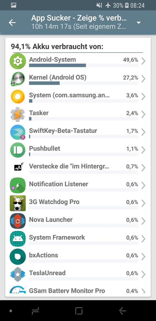

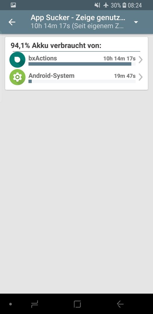

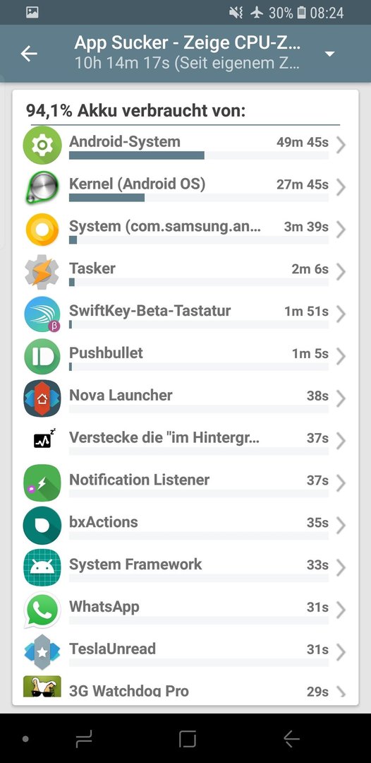

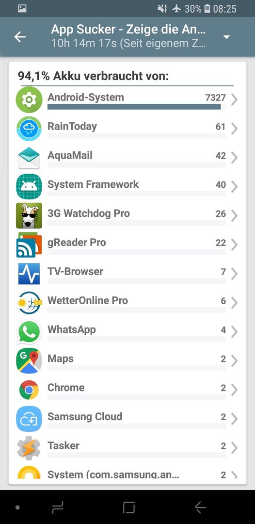

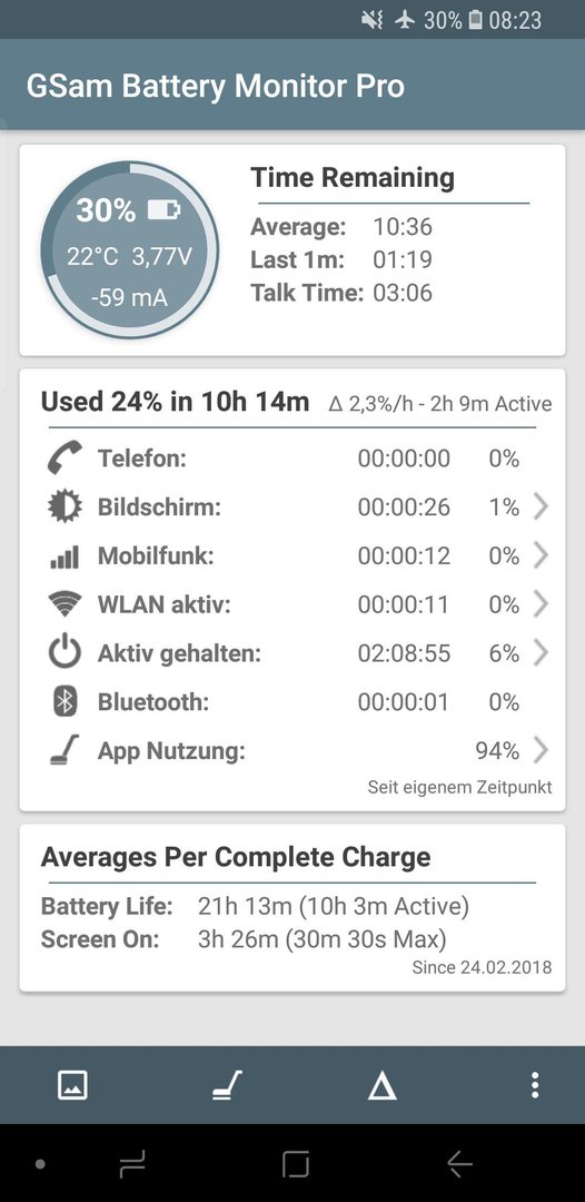

hier nun meine Ergebnisse von heute Nacht:
- Das S8 war über 10 Stunden im Flugmodus mit ausgeschaltetem Display, und zwar seit 22.15 Uhr
- Auch AoD war aus
- Verlust: 24% Akku
Hier nun die Screenshots von Gsam, teilweise umbenannt, damit klar ist, was sie zeigen.

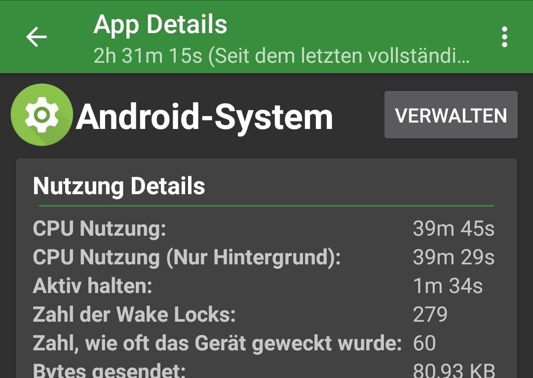

Dank @cad gibt es nun zumindest einen Ansatz, wo sich das Problem verstecken könnte:
Gerät wurde öfter geweckt als Anzahl der Wakelocks...!? :confused2:
@Andi1000 sieht das bei Dir auch so aus?
Reaktionen: cad

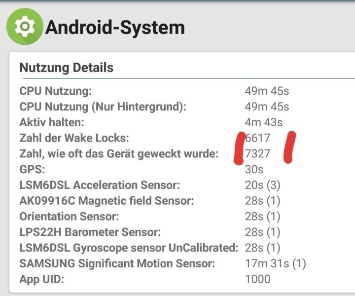

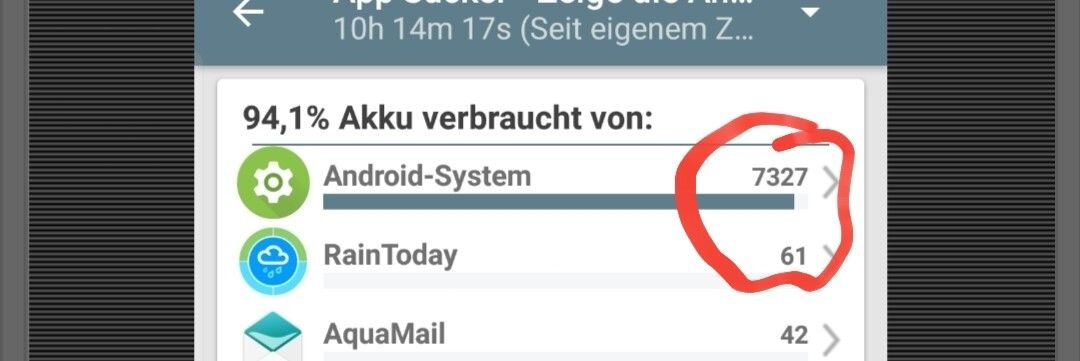

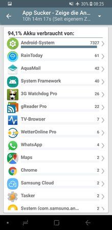

@Taba Keine Ahnung wegen der Wakelocks. Da steht ja bei Android System (letzter Screenshot in meinem obigen Beitrag) :
Zahl der Wakelocks: 6617
Zahl, wie oft das Gerät geweckt wurde: 7327
Klingt beides übel hoch, ich kapiere den Unterschied zwischen beidem aber nicht.
Reaktionen: TimoBeil

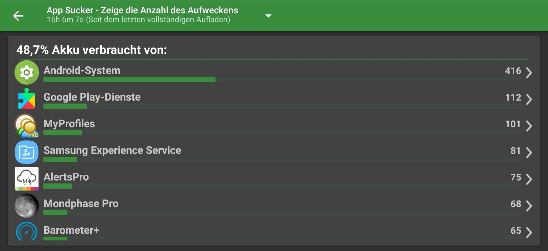

"Übel hoch" ist das eine - die unlogische Differenz zwischen den Zahlen verstehe ich noch weniger!
Die "kleinen Wakelocks" werden eigentlich nicht alle als "echte Aufweckung" gewertet. Die untere Zahl kann nicht höher sein als die obere! :confused2:
Reaktionen: cad

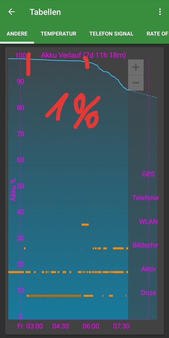

@Taba
in drei Stunden verbraucht mein S8+ 0%. 1% sind es nach ~10 Stunden.
So muss das mit "alles aus" aussehen.
Es gibt keinen vernünftigen Grund, warum sich Oreo hier von Nougat unterscheiden sollte.
