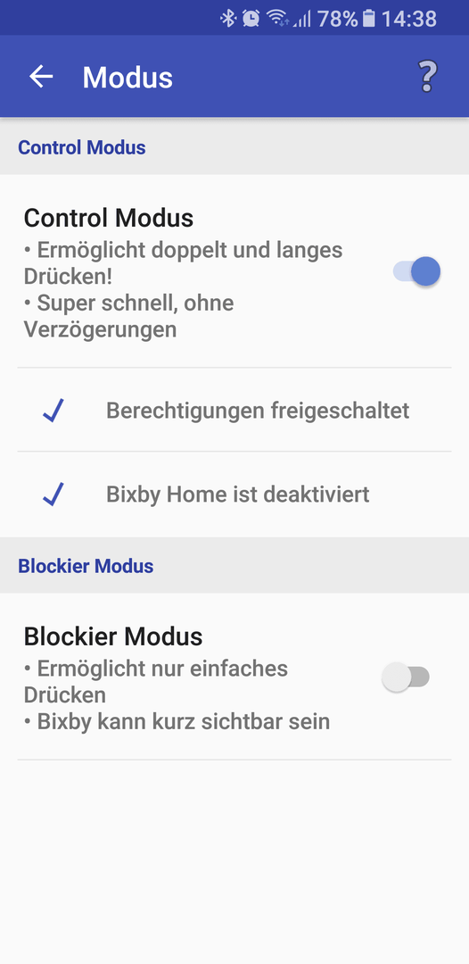

Finde ich super übersichtlich. Man sieht den Status das Bixby Home deaktiviert wurde und das die Berechtigung gegeben ist.
Damit hätte ich ja schon mal Probleme, weil ich nicht wusste ob es geklappt hatte!

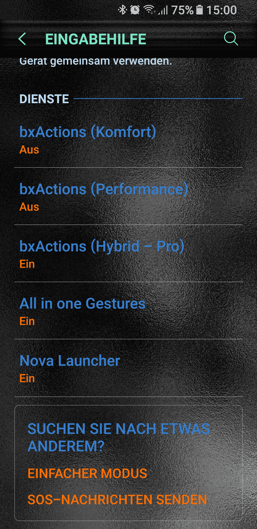

[doublepost=1503147704,1503146489][/doublepost]edit: keine Ahnung ob das ein Bug war aber nach dem Update musste ich für mehrere Apps unter Dienste die Berechtigung wieder aller erteilen?

Das scheint ein bug zu sein. Ich prüfe das mal
Ja das Problem hatte ich auch. Ebenso war danach bxactions ohne Funktion. Egal was ich eingestellt habe ausser eine Vibration beim drücken des Buttons tat sich nichts mehr.
Bin dann zurück auf die letzte Final, nun funktioniert es wieder.

Einfach bei Modus auf das ? rechts oben klicken. Da ist alles erklärt.
@shizzl Beim ersten Start könnte doch das was unter dem "?" steht doch automatisch einmal eingeblendet wird. :)
Hast recht, das wird nur bei Neuinstallation einmal angezeigt.
Werde ich anpassen. Update folget in kürze.
Update ist raus
@shizzl Ja, der Bug ist behoben.
Ein kleinen Bug gibt's noch und zwar wenn du im "Modus" Menü bist geht links oben der zurück Pfeil nicht. Das Problem gibt's nur dort.
Reaktionen: Jawomo

@shizzl
Ich sehe doch noch zwei kleine Probleme:
1. Es ist jetzt ein wenig chaotisch: Innerhalb der App gibt es den Control Modus und den Blockiermodus.
In den Eingabehilfen stehen dagegen weiterhin der Performance, Komfort und Hybrid-Pro Modus.
Der Zusammenhang ist nicht (mehr) für den Benutzer verständlich.
2. Im Control Modus sieht es durch das Kreuz-Icon und die "Bitte" so aus, dass es ein Fehler ist, wenn man Bixby nicht deaktiviert hat.
In der Praxis ist das aber egal (bei mir). Ich sehe keinen Grund, Bixby zu deaktivieren. BxActions funktioniert trotzdem.
Und womöglich will ja jemand mal eine der 3 Möglichkeiten im Control Modus mit Bixby belegen.
Und überhaupt: Nicht jeder will Bixby deaktivieren. Ich sehe bisher keinen Nachteil, Bixby bei Nutzung von bxActions aktiviert zu lassen.
