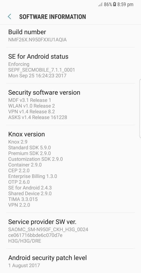

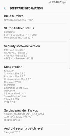

Ich habe mich geirrt, ungerootet komme ich mit Odin bloß auf H3G (immerhin auf die britischen Inseln), ich dachte, das würde mir die BTU bringen.
Idee und Test war, Jamaica (irgendwas außerhalb Europas) zu flashen und anschließend zurück auf die BTU
Knapp daneben, also bleibt nur Root, tut mir leid, Hoffnungen geweckt zu haben :crying:
@Androidwizard
Danke.
Das H3G kam ohne eingelegte SIM Karte, richtig?
Akutell hast du ja die Multi-CSC CKH drauf in der auch H3G enthalten ist.
Korrekt, kam ohne SIM, sonst hätte das Experiment mMn gar keine Chance gehabt. Auch in der Rootmethode muss die SIM raus.
Reaktionen: maik005
