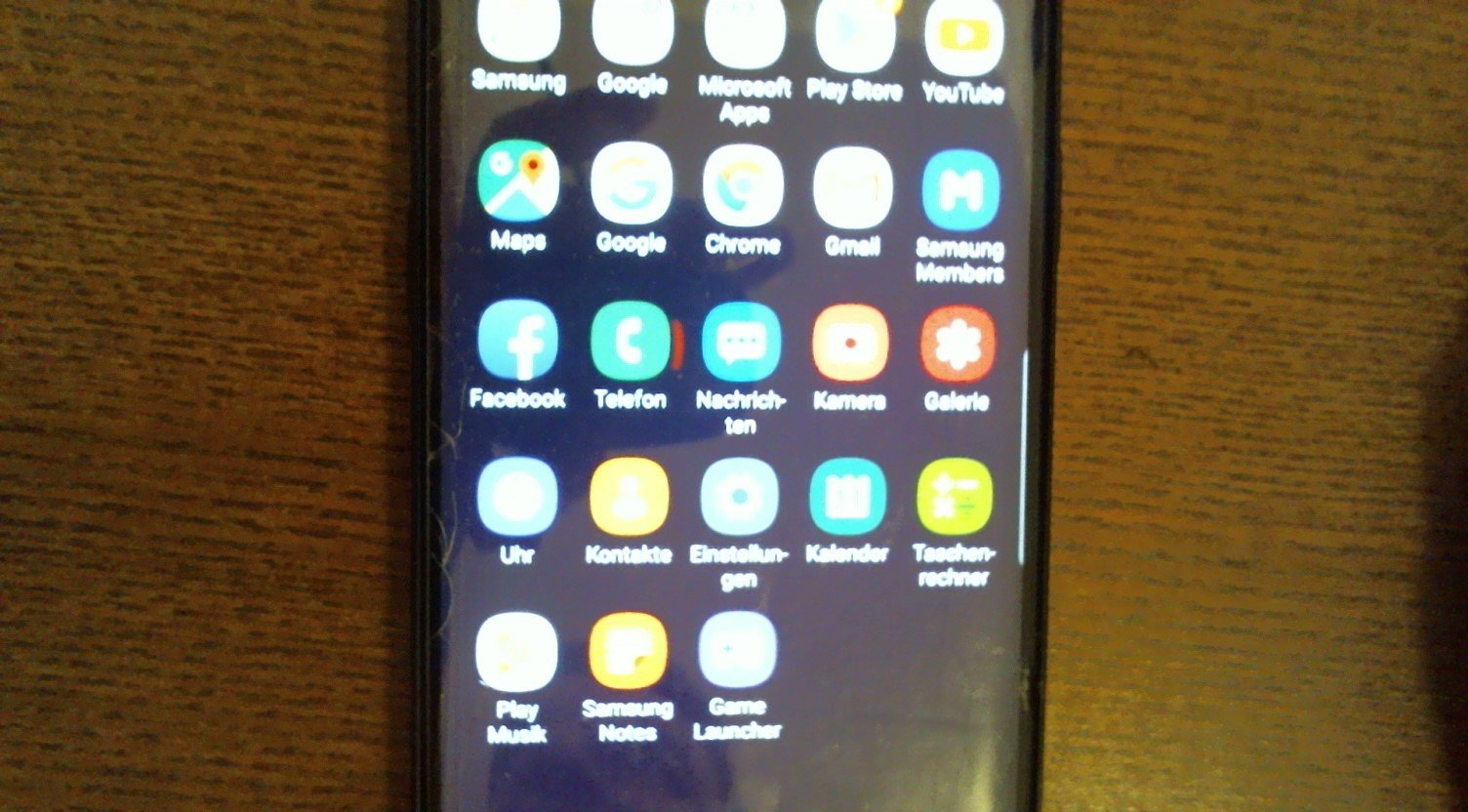

Vielen Dank🥰 an alle ich bin in der Konfiguration Wlan zulassen bla bla bla Standort usw. Es ist problemlos hochgefahren. Bin zwar kein Freund Von Goggle aber na ja. Es sah ja jämmerlich aus als nichts ging. Zudem habe ich noch Smart Switch auf der SD. Wobei die wichtigsten sachen ja nur Hochzeitsfotos meiner Tochter und Telefonnummern sind.
ok, unser Kandidat scheint sein Problem gelöst zu haben!👍😉
für die nächste " Zusammenarbeit" würde ich mir etwas mehr Auskunftsfreude wünschen! Einige Fragen wurden nur schleppend oder auch garnicht beantwortet! So isses eher Kaffeesatzleserei! na ist eben noch ausbaufähig.😁
Reaktionen: maik005, Astronaut2018 und MelB
Interresant ist der Akku war auf 1 %. Dann hatte ich ihn aufgeladen und auch nicht mehr die Fehlermeldung wie oben auf dem Foto in den vorherigen Beitrag, im Downloadscreen. Dann stellte ich mit mehr Zuversicht eine Verbindung zu Odin her und es klappte alles.
