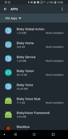

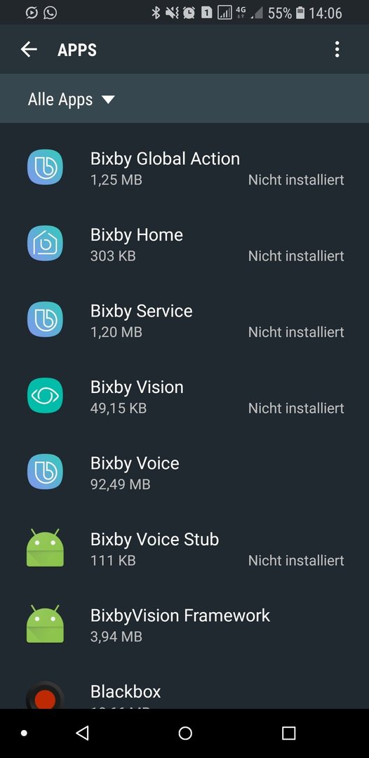

Nur Bixby Voice und das BixbyVision Framework.
