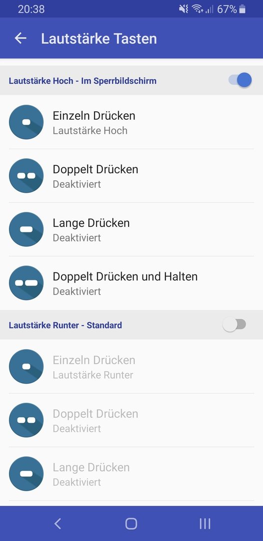

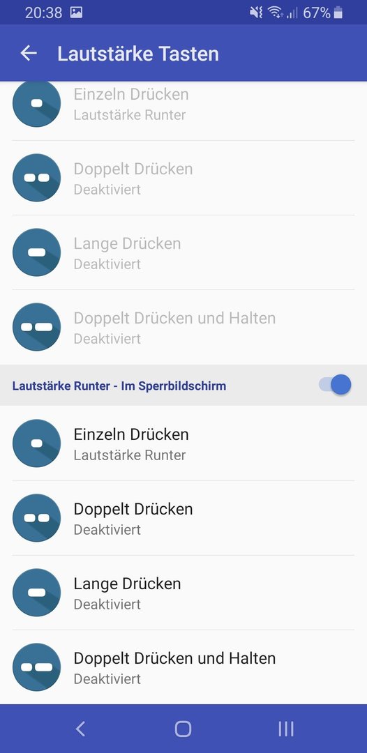

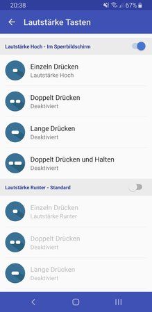

ich nutze die App (Vollversion) mit meinem S9 und Android 9. Leider funktioniert die Funktion Lautstärke hoch / runter, gelegt auf die entsprechenden Lautstärke-Tasten, im Sperrbildschirm nicht. Es gibt nur ein Piep-Geräusch bei Betätigung der Tasten, aber die Lautstärke wird dabei nicht geändert. Die Berechtigungen habe ich über den PC vergeben. Hat das Problem noch jemand, bzw. optimalerweise eine Lösung?
Ich hab's mal versucht nachzustellen (siehe Anhang). Bei mir funktioniert es so.
Hängt's vielleicht mit den weiteren Funktionen zusammen?
Oder Einstellungen > Eingabehilfe > Installierte Dienste > bxActions - Lautstärke Tasten auf "Ein" ?

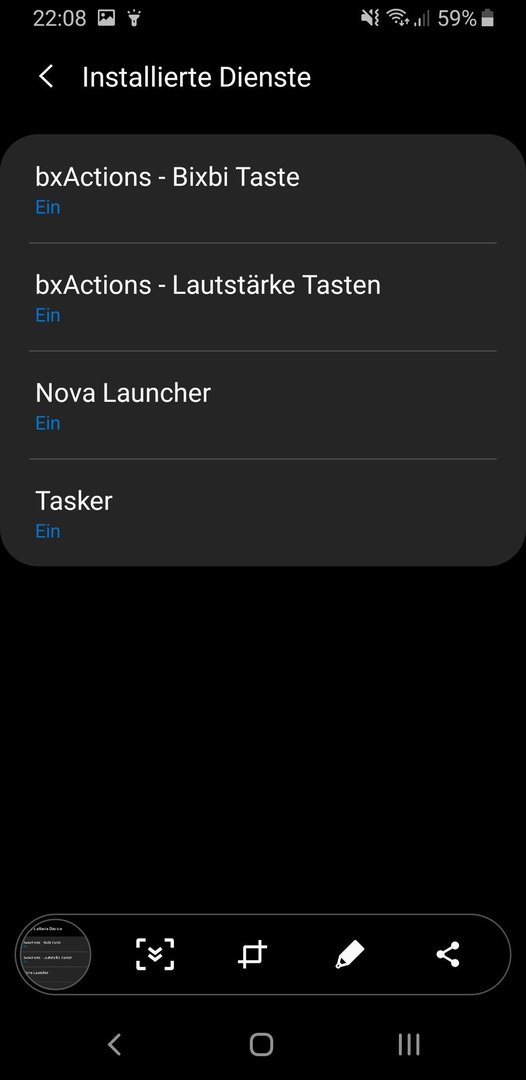

@Wicki
Hi, vielen Dank für deine Antwort. Nur leider kann ich deinen angegebenen Pfad, bzw. "Installierte Dienste" bei meinem S9 nicht finden.
Kannst du mir das bitte, sofern möglich, genauer erklären? Und welchen Anhang meinst du?
Ups, die Screenshots habe ich jetzt am vorherigen Post angehängt.
Den Weg zu den installierten Diensten kann ich Dir nicht wirklich genauer erklären.
Statusleiste runterziehen und oben rechts aufs Zahnrad, in die Grundeinstellungen des Gerätes,
dann nach unten scrollen. Zwischen "Allgemeine Verwaltung" und "Software-Update" findest Du die "Eingabehilfe".
Dort wieder ganz nach unten scrollen und auf den Punkt "Installierte Dienste".

@Wicki
Danke nochmal! Nun habe ich es gefunden. Die Dienste waren beide eingeschaltet. Habe sie nochmal ausgeschaltet und wieder eingeschaltet, der App auch alle weiteren Rechte gegeben, und auch das Handy neugestartet, aber es funktioniert leider noch immer nicht, die Lautstärke im Sperrbildschirm zu ändern.

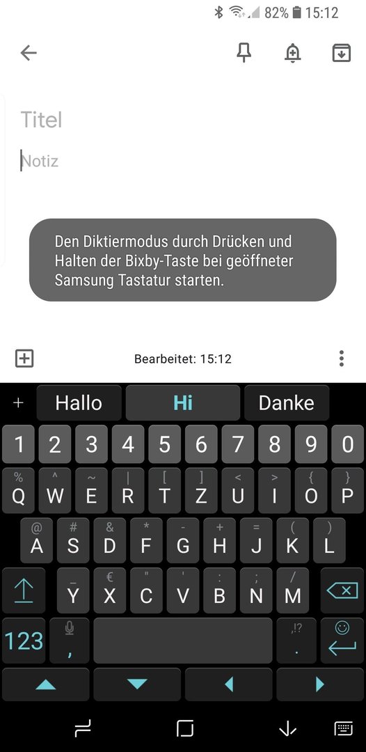

@shizzl und andere: Kleines Problem (auf S8 / Android 8):
Bin ich in einem Texteingabefeld und drücke dann für meine gewünschte Aktion lange auf den Bixby-Button, wird diese zwar ausgeführt - aber ich sehe dann auch noch eine Popup-Toast-Meldung, siehe Screenshot. War nicht immer so.
Lässt sich diese Meldung unterbinden?
Ist kein riesiges Problem, ich sehe sie halt aber ständig und dauernd... Mehr Infos über die Konfiguration bei mir nötig?
Sehe ich auch zum ersten Mal.
Finde dazu innerhalb der App gerade auch nichts, die sollte aber nicht mehr erscheinen, wenn Du Benachrichtigungen der App generell deaktivierst. Und gewollte Benachrichtigungen gibt es ja nicht, oder?
