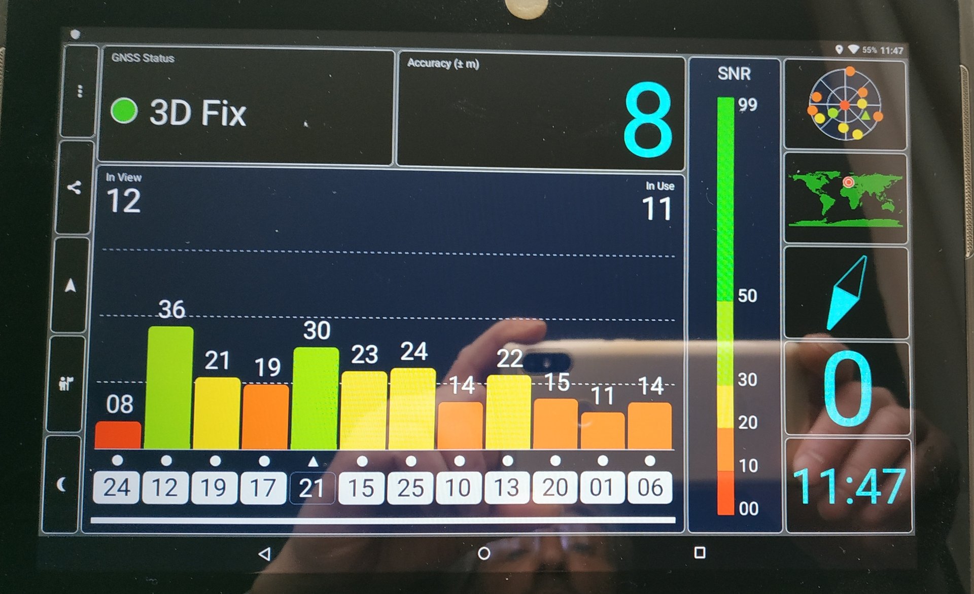

Sooo, habe mir nach unendlich vielen Schwierigkeiten (Internet, Downloadseiten usw.) mal die Slim 7.1.2 + GApps für mein Tab2 GT-P5110 vom 5.3. runtergeladen und geflasht ....
Hat Eeeewigkeiten gedauert .....aaaber, GPS funktioniert.....
