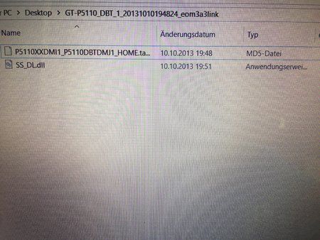

Ich hänge bei den Dateien für Odin fest. Ich habe nach dem Download, entpacken und starten nur 1 Datei und nicht 5 verschiedene für BL, AP usw.
Wo sind die 5 Dateien zu finden
[doublepost=1566654290,1566653393][/doublepost] image.jpg
[doublepost=1566654363][/doublepost]Wenn man bei SAM noch binary und Check CRC anklickt sind es 3 MD5-Dateien
...keine Panik....da hast du den Haken bei "Binary Nature" nicht gesetzt....
Diese "P51510XXDMI1_HOME.tar" Datei jetzt einfach bei AP einsetzen ....
...dann weiter wie oben erklärt...
