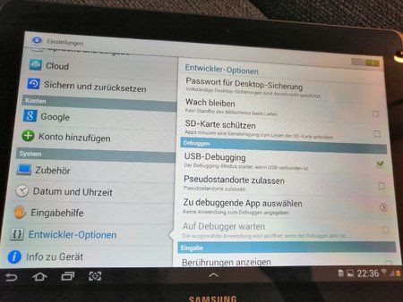

Den Punkt findest du am Tablet in den Entwickler-Einst. Beim Punkt Netzwerke & nennt sich 'USB-Konfiguration'.

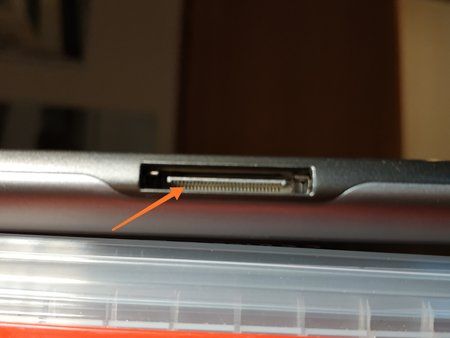

Bevor du nun das Gerät auseinander nimmst, kauf dir mal in der Apotheke "Isopropylalkohol" und nimm einen kleinen weichen Pinsel und reinige mal vorsichtig die Kontakte an der USB-Buchse (s. Foto)
Nicht selten hat sich da ein Staubkorn oä. verklemmt......schau mal, ob die Kontake noch ok aussehen 🧐

Hi zusammen,
das ist es ja, bei mir heißt es Entwickler-Optionen und da ist kein Punkt mit Netzwerke. Das gibt's doch nicht. Kann das was mit zu tun haben, dass ich nur über WLAN derzeit angemeldet bin ohne SIM-Karte drin?
Hab die Ladebuchse gerade bestellt und danach eure neuen Antworten geles n, hihihi 🤪. Macht nix, knapp 5 Euro ist nicht viel. Denke, ich werde es brauchen.
Werd es auch erst noch reinigen.
....hast offensichtlich noch die org. Firmware von Samsung 4.2.x drauf !?
...den wird es in der Firmwareversion 4.1.2 nie gegeben haben....

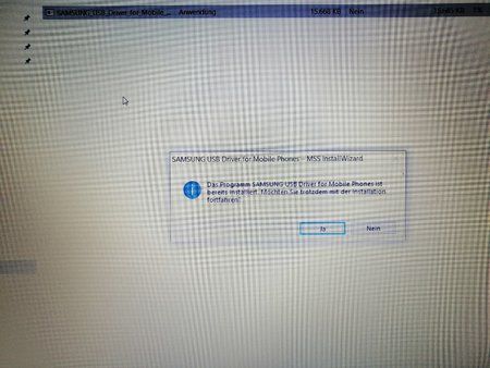

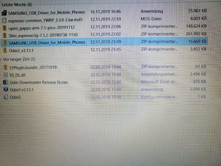

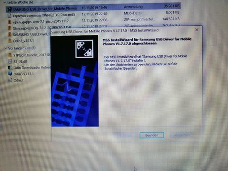

1.) den Samsung USB Treiber hast du erfolgreich und ohne Fehler installiert ?
2.) ein neues USB-Kabel hast am Start ?

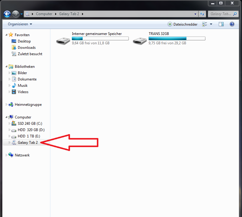

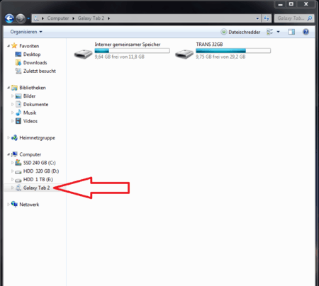

3.) stecke nun das Kabel in den Pc und in`s Tablet und ziehe das Menü mit dem Finger am Tablet vom oberen Rand des Displays (2x) herunter und dort müsste ein Menüpunkt "Nur Laden" (oder so ähnlich) erscheinen. Dort draufklicken und "Datenübertragung/MTP" auswählen !
4.) öffne am Pc den Dateiexplorer und achte auf der linken Seite unter deinen Laufwerken auf "GT-P5100" oä. (ähnlich Foto)
Befolge bitte alle 4 Schritte wie ich sie dir hier aufgeschrieben habe und gib mir anschließend dazu ein Feedback !

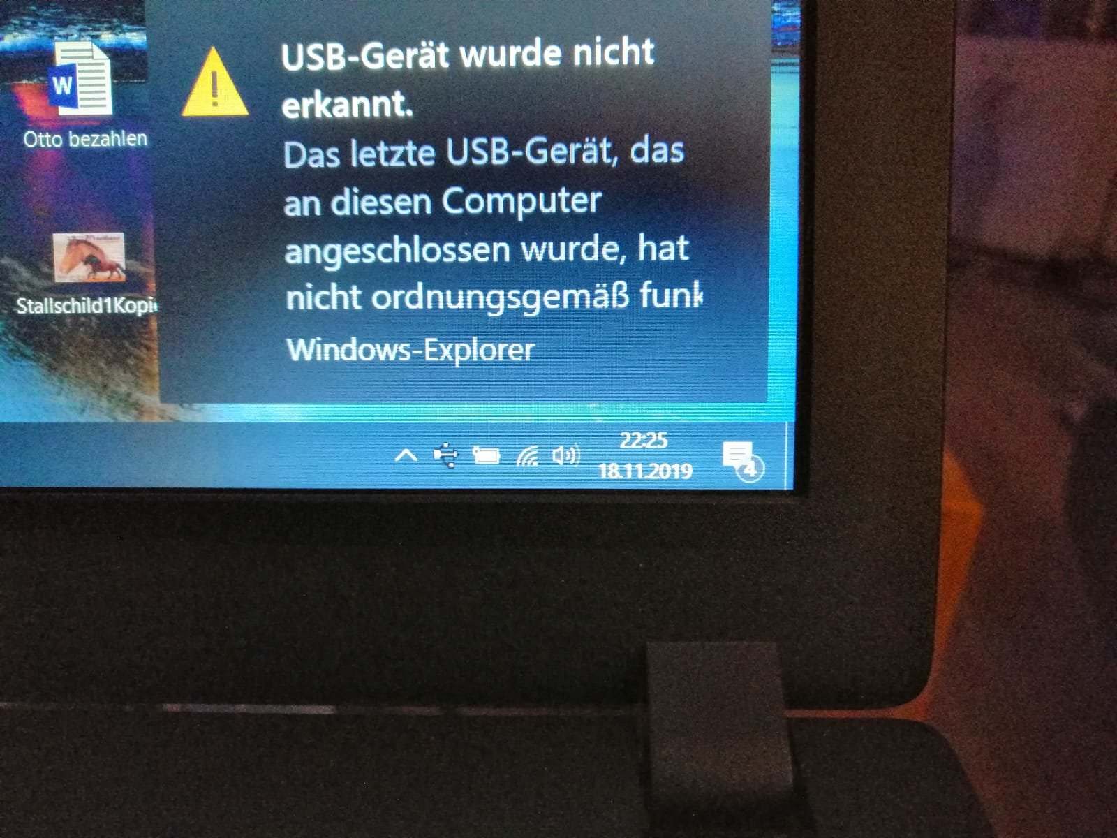

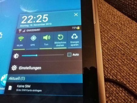

Am Tablet gibt es einen Ton beim verbinden mit PC aber es erscheint rein gar nichts.
Ja Werksreset und meinte, dass deshalb der Punkt Netzwerke nicht da ist und auch kein USB- Einstellungspunkt bzw. USB-Konfiguration.

Was ich allerdings jetzt daraus schließen kann, es wird sich um einen Hardwaredefekt am Tablet handeln....den Ton den du vom Tab hörst, der wird das Laden über USB bestätigen (nehme ich an)....der Defekt (keine Datenverbindung) wird offensichtlich an der USB-Daten-Lade-Buchse oder Flexkabel, oder was noch schlimmer wäre, an der Hauptplattine liegen....😡
Aber wie gesagt, ich kann leider nicht Hellsehen....wechsle mal die Buchse am Tab, wäre nicht das erste Mal, dass es daran liegt 🧐

Ran an den Laptop und gezittert, und
niiiiiiiiiiiiix, gleicher Shit, USB wurde nicht erkannt. 💩💩💩👿.
Alles umsonst, echt gemein. Hab mir so Mühe gegeben. Der blöde Schrott.
