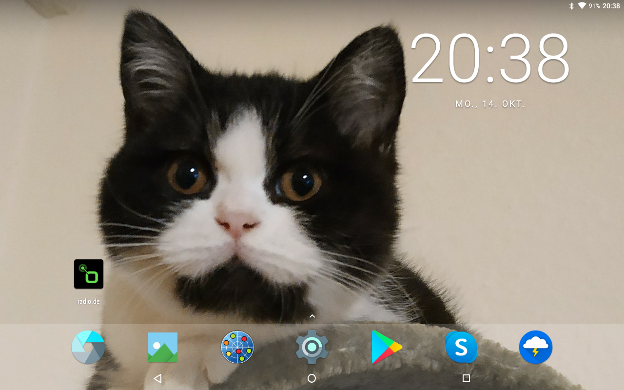

Supervideo für eine erfolgreiche Installation von Nougat auf meinem Tablet.
Momentan bleibt ein Problem: Ich möchte als Bildschirmhintergrund ein eigenes Foto anzeigen. In der Auswahl ist es auch vorhanden und ich setze das Häkchen, aber es bleibt immer beim alten Logo.
Wo liegt das Problem? Was mache ich falsch?
Reaktionen: misterx31
Willkommen bei AH @dpannhorst
... dazu bitte länger auf eine freie Stelle des derzeitigen Hintergrund drücken....
... dann auf "Hintergründe"...
... dann auf "Galerie" ...
... dein gewünschtes Bild raussuchen ...
... links oben auf "Hintergrund auswählen" klicken und zum Schluß noch "Home/Lock sceen" auswählen ...
Fertig 😉
DANKE für`s nette Feedback 😊

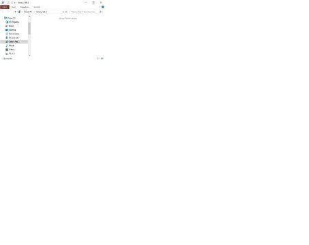

Leider funktioniert die Verbindung über das USB-Kabel auch nicht richtig. Es wird mir nur ein leerer Ordner angezeigt (siehe beigefügtes Bild).
Moin Detlef
...da hast du offensichtlich den Entwicklermodus noch nicht freigeschaltet 🧐
Dazu gehst du bitte---->
Einstellungen--->Info über das Gerät---> 7x auf -> Buildnummer klicken = Sie sind jetzt ein Entwickler😉
...jetzt 1x die Zurücktaste (Dreieck) ---> Entwicklermodus---> Haken hinter USB-Debugging setzen !
USB-Kabel mit Pc und Tab verbinden und am Tab von "Nur Laden" auf "Datenverbindung" umstellen ----> FERTIG 😃
