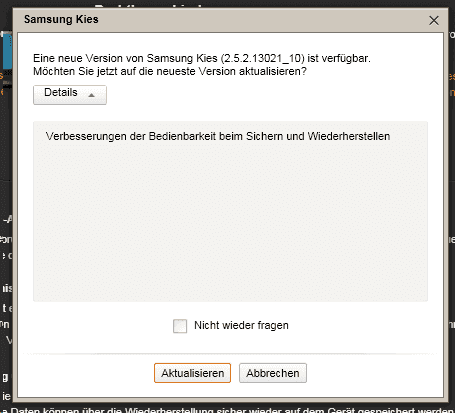

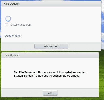

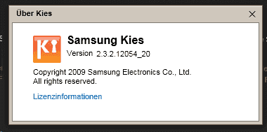

So habe ich mir aktuell Kies_2.3.2.12054_20_1.exe heruntergeladen und bekam dann bei der Meldung den Hinweis, dass es einen neuere Version gibt, die Installation schlägt aber fehl:

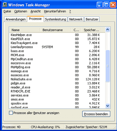

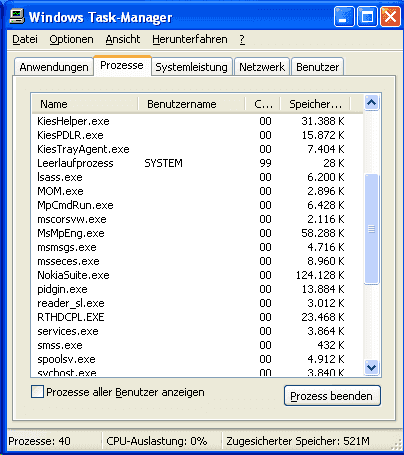

"Der KiesTrayAgent-Prozess kann nicht angehalten werden. Starten Sie den PC neu und versuchen Sie es erneut."
Ein Neustart hilft gar nichst. Selbes wieder. Auch ein Update funktioniert nicht, wenn vorher die 3 Kies-Prozesse abgeschossen werden. Wieder die gleiche Fehlermeldung. Warum sind diese Ignoranten bei Samsung nicht einmal in der Lage, einen aktuellen Download anzubieten? Der Unterschied zwischen Download und aktuell sind 2 größere Versionen. Ich habe von der Samsung-Seite runtergeladen, weil ich Originalquellen bevorzuge.
Also ok, versuche es mit der installierten Version 2.3.2.12054_20 anstatt mit 2.5.2.13021_10. Ich will ja vorerst nur wissen, ob die Treiber richtig installiert sind bzw. funktionieren.

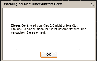

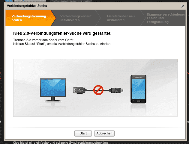

Diese Version erkennt das Tab2 7.0 nicht und bringt nach einer Verbindungsfehlersuche mit einer Neuinstallation, vermutlich der Treiber:
"Dieses Gerät wird von Kies 2.0 nicht unterstützt. Stellen Sie sicher, dass ihr Gerät unterstützt wird, und versuchen Sie es erneut."
Ob das mit einem neuen Android zusammenhängt, dass es Kies noch nicht kennt? Typischer Samsung Pfusch, wie immer, egal welche Software ich von denen verwende.

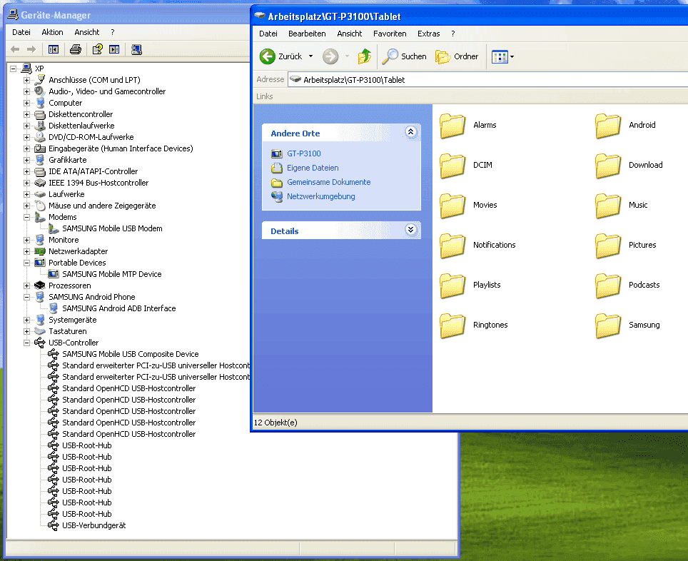

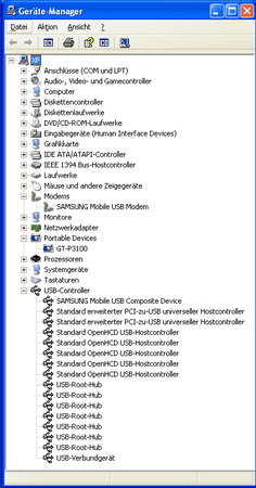

Im Gerätemanager sehe ich das Tablet, aber bedeutet das, dass die Treiber richtig funktionieren?

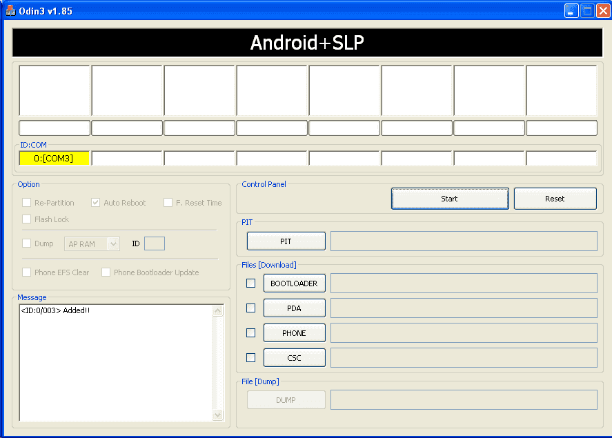

Odin zeigt auch was. Wie finde ich heraus, ob die Treiber funktionieren, außer flashen zu probieren?
Und weil ich gerade beim Fragen bin, in anderen Threads wird erwähnt, dass ein PIT-File anzugeben ist. Brauche ich das?
Ist es richtig, dass die Stock_Root_Odex_P3100XXCLJ3_P3100OXACLJ3_REV04_DBT.tar bei Odin in PDA geladen werden muss?

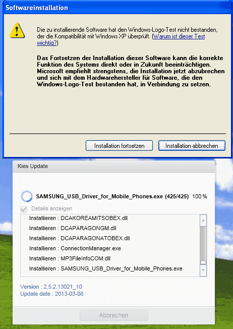

Es ist unglaublich, welche Hürden da zu überwinden sind, nur damit Kies mit einem Galaxy Tab 2 7.0 unter einem aktuellen Home XP läuft. Falsche Fehlermeldungen am Tablet sollten nicht in die Irre führen. Da wurden Servicepacks bemängelt, die installiert und aktuell sind.

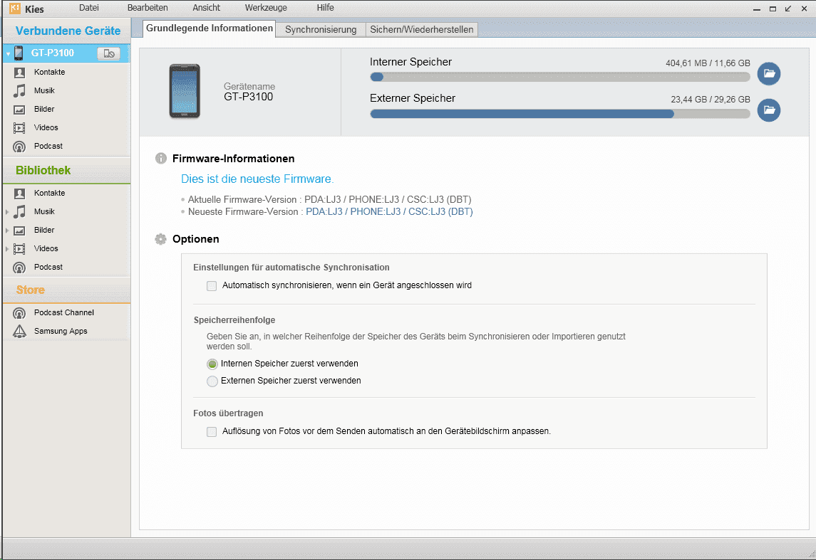

Ich bin einen großen Schritt weiter, Kies erkennt das Tab 2 nun.
Ich habe folgendes probiert und kann nicht sagen, was davon notwendig ist. Alles wurde mit USB-Debugging on durchgeführt.
Setzt man USB-Debugging on, dann wird ADB installiert. Dadurch wurde aber weder das Tab 2 von Kies erkannt, noch war ein Update möglich. Ich weiß nicht, ob Odin diesen ADB-Treiber braucht, aber ich kann mir das gut vorstellen.

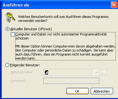

Auch half es nicht Kies als Admin mit der rechten Maustaste zu starten und die Installation nicht zu schützen (Computer und Daten vor nicht autorisiertee Programmaktivität schützen)

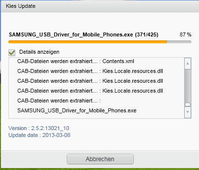

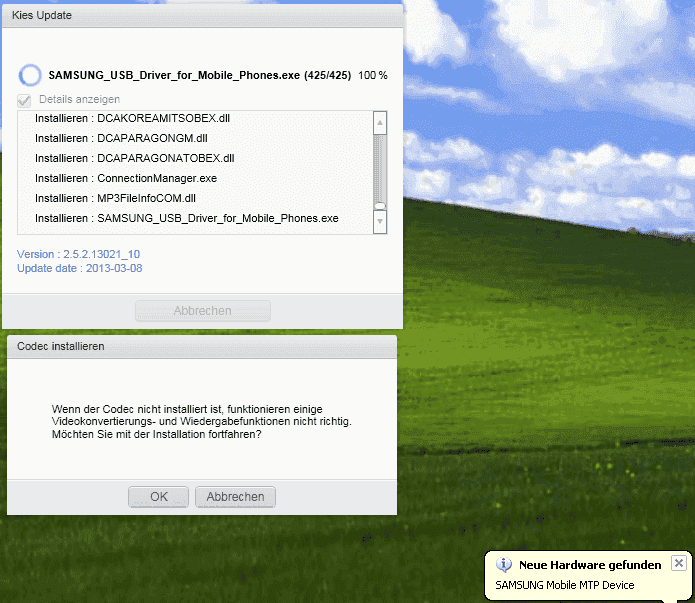

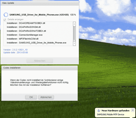

Ich konnte das Update durchführen, indem ich bei der Frage nach der Aktualisierung auf ein neueres Kies (und nicht vor dem Start von Kies) mit Strg-Alt-Entf den Task-Manager aufrief und jetzt die kritisierten Kies-Prozesse beendete.

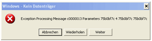

Dabei sieht man, dass neue Treiber installiert werden. Das Tab2 ist noch immer angeschlossen und es wird nach dem Programmstart nicht gefunden. Daher mache ich einen Neustart des PC, melde mich wieder als Admin an und starte Kies, ohne, dass das Tab2 angeschlossen ist.

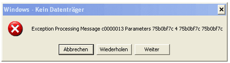

Dabei gibt es eine Fehlermeldung, die hoffentlich nicht tragisch ist. Sie kam kein 2. Mal. Das Tablet wird nun noch immer im USB-Debugging-Modus angeschlossen und große Freude, es wird erkannt.
Die Treiber sollten also nun für Odin passen. Bevor ich noch am Ende einen Blödsinn mache, wiederhole ich meine Frage, weil die vielleicht bei den anderen Problemen übersehen wird.

Wenn man die Kies Prozesse nicht abschiessen mag, sollte man nur die USB-Treiber installieren (Suchen mit Google und co) und auf den Rest verzichten.

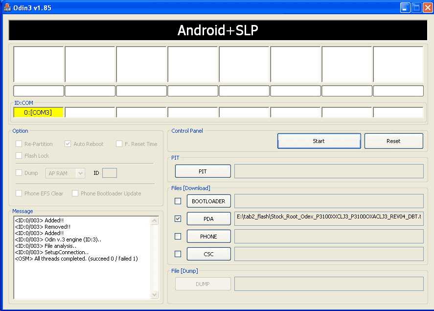

Code:
<ID:0/003> Added!!
<ID:0/003> Removed!!
<ID:0/003> Added!!
<ID:0/003> Odin v.3 engine (ID:3)..
<ID:0/003> File analysis..
<ID:0/003> SetupConnection..
<OSM> All threads completed. (succeed 0 / failed 1)

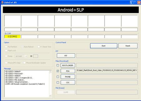

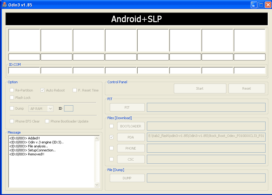

Was habe ich gemacht:
Odin 1.85 gestartet.
Code:
[Option]
Title= Android+SLP
FactoryResetTime=0
OptionEnable=0
[APOption]
RePartition=0
AutoReboot=1
FResetTime=0
FlashLock=0
[CPOption]
PhoneEFSClear=0
PhoneBootUpdate=0
Beim Editieren fiel mir auf, dass die ini-Datei Linux-Zeilenumbrüche hat!
Stock_Root_Odex_P3100XXCLJ3_P3100OXACLJ3_REV04_DBT.tar in "PDA" geladen und dann das Tab 2 mit dem PC verbunden. USB-Debugging war im Tab 2 aktiviert.
Dann habe ich auf Start gedrückt und nach ein paar Sekunden war alles beendet: "failed 1"

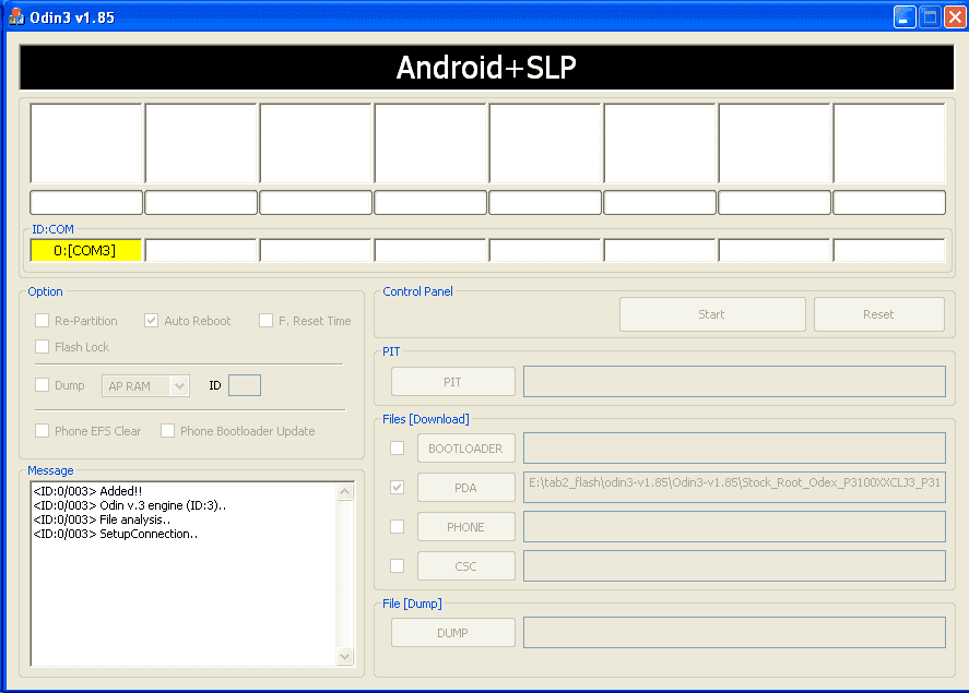

Ich habe nun Kies deinstalliert, aber nicht die Treiber. Auch das ging nicht glatt vor sich, aber ich sehe nach einem Neustart keine Kies-Prozesse mehr.
Nun sehe ich schon seit einiger Zeit
Code:
<ID:0/003> Added!!
oder an einem anderen USB-Port:
Code:
<ID:0/003> Added!!
und es passiert nichts weiter. Ich bin nahe daran Samsung das Gerät wegen ihrer Unfähigkeit bei der Kies-Installation zurück zu schmeißen. Die Leute bei Odin zu ärgern können sie wohl besser.

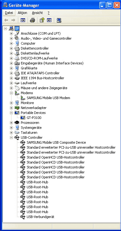

Die Treiber habe ich auch nochmals geprüft, da ich ja Kies deinstalliert habe.

Die Kies Prozesse kann man auch einfach aus dem Autostart entfernen, dann ist es sonderlich gleich ob Kies installiert ist oder nicht:
