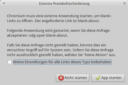

Was hat Chip da vor? Siehe Anhang?
  • Bildschirmfoto - 07.03.2013 - 20:15:57.png
die version müsste den Counter in ruhe lassen...
Counter, Einstellungen und Apps bleiben erhalten. Auf Werkseinstellungen setzen nur Deutsche zurück, die Angelsachsen 'wipen'.
Benutze einen anständigen Browser, dann klappt es auch mit chip.de.
