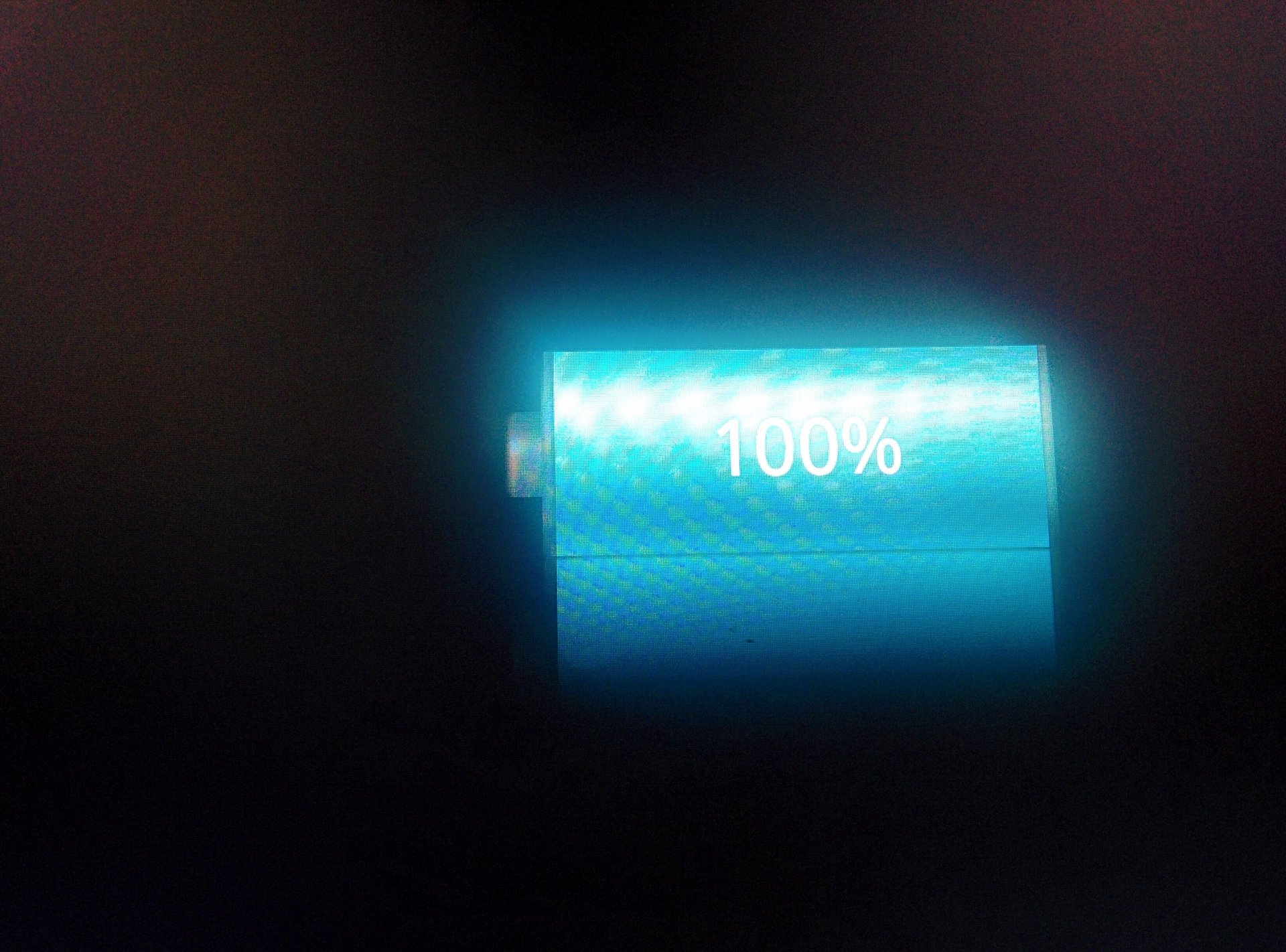

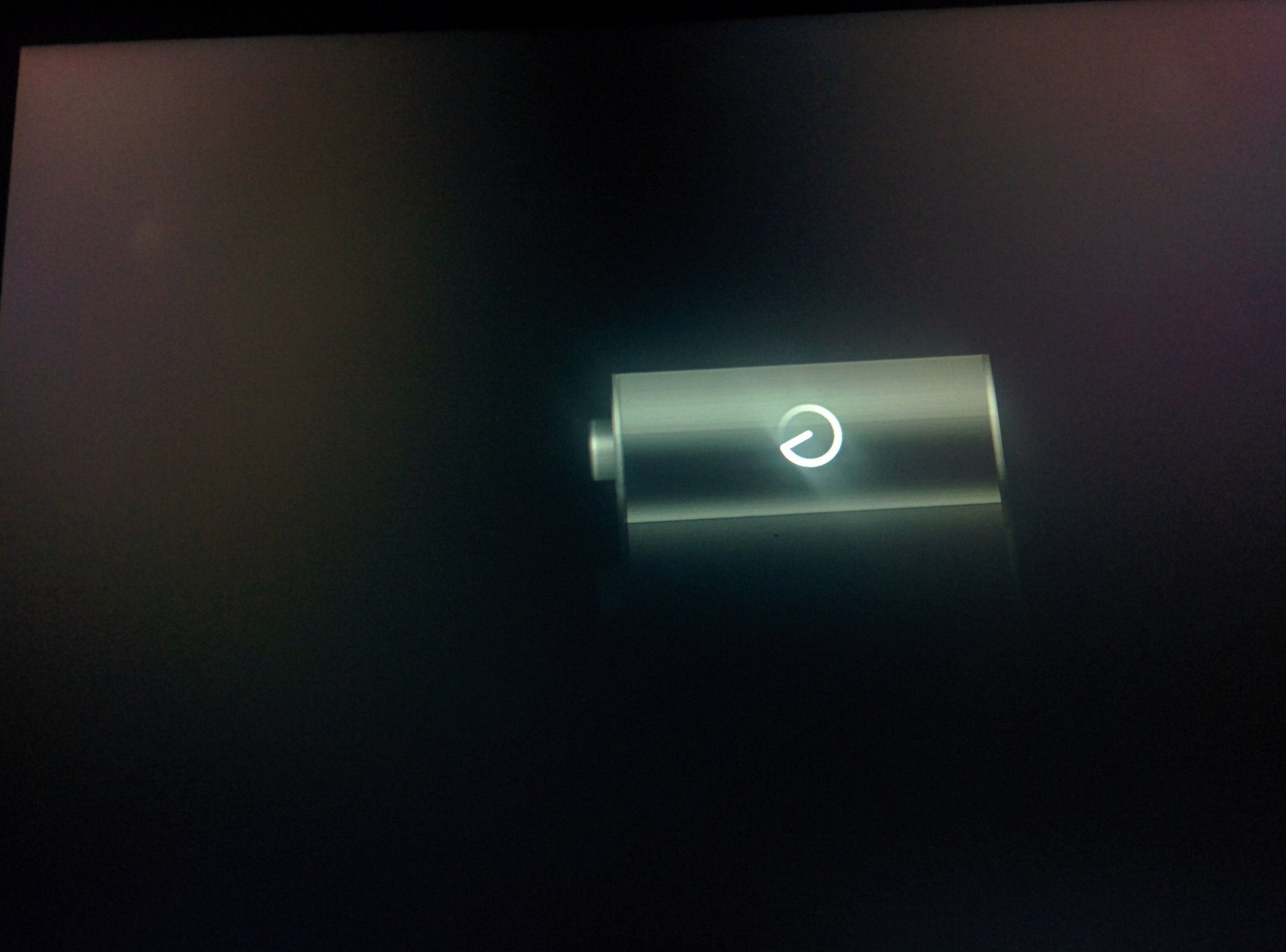

Hallo!
Ich habe ein problem mitmeinem Samsung Galaxy Tab 3 10.1 wifi. Ich habe es aus geschalten gehabt und geladen...nach einer zeit schaute ich und dann stand 100% und die Batterie auf dem Display war blau... Anschließend wollte ich es wieder einschalten aber es tat sich nichts...an was kann das liegen?? Kennt jemand das problem??
Kann es sein dass der Einschalter defekt ist??
Im anhang sind bilder was es tut wenn ich das ladekabel anschließe. Zuerst batterie mit uhr oder lade anzeige was auch immerIMG_20170401_023726.jpg IMG_20170401_023718.jpg
und dann Batterie mit 100%
Danke schonmal im voraus
Bearbeitet von: hagex - Grund: Bild verkleinert, Gruß von hagex
Schonmal den Einschaltknopf länger als 10 Sekunden gedrückt?
Ja schon mehrfach...teilweise sogar 30sek. Auch schon länger die reboot kombi!
