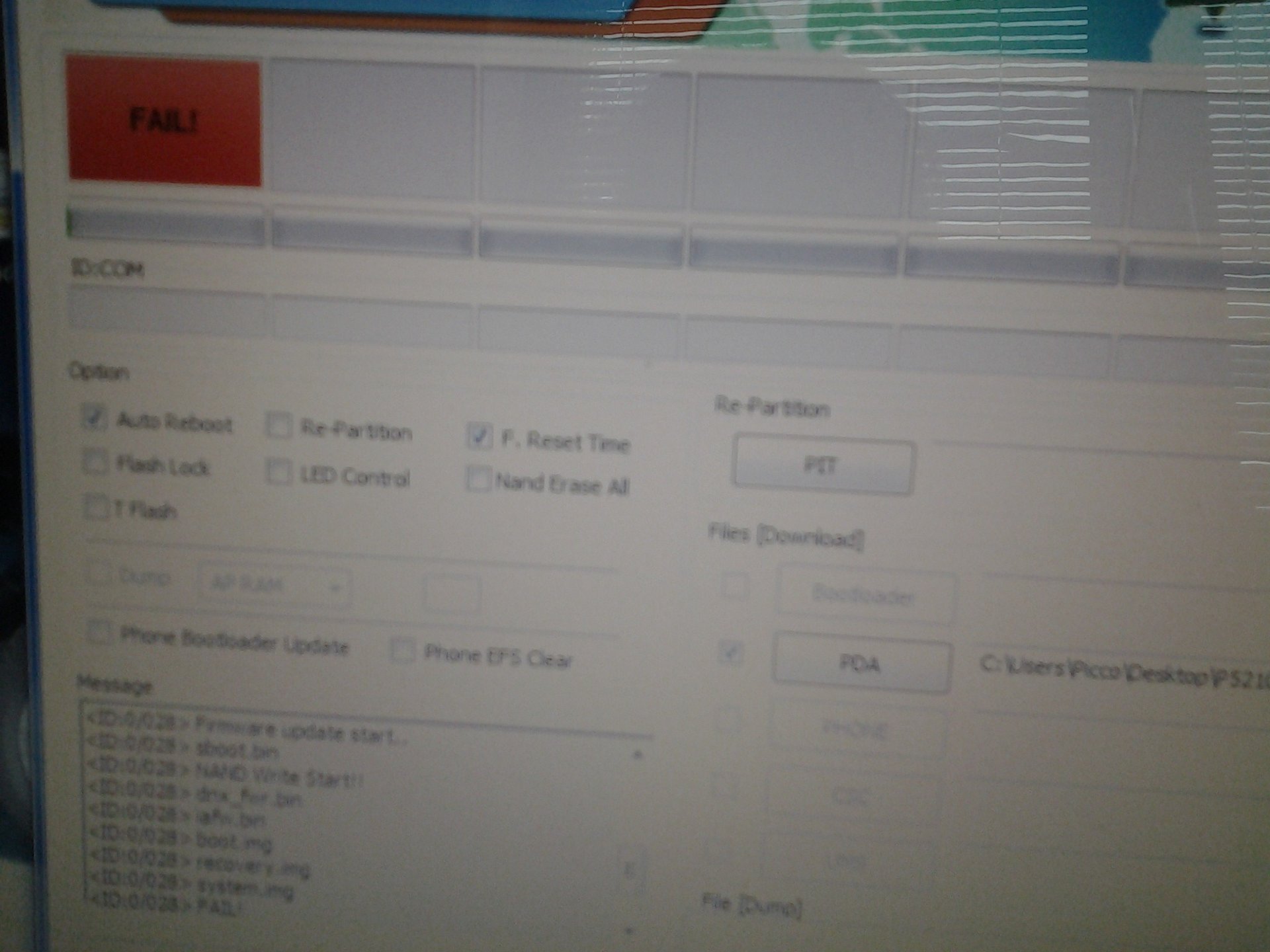

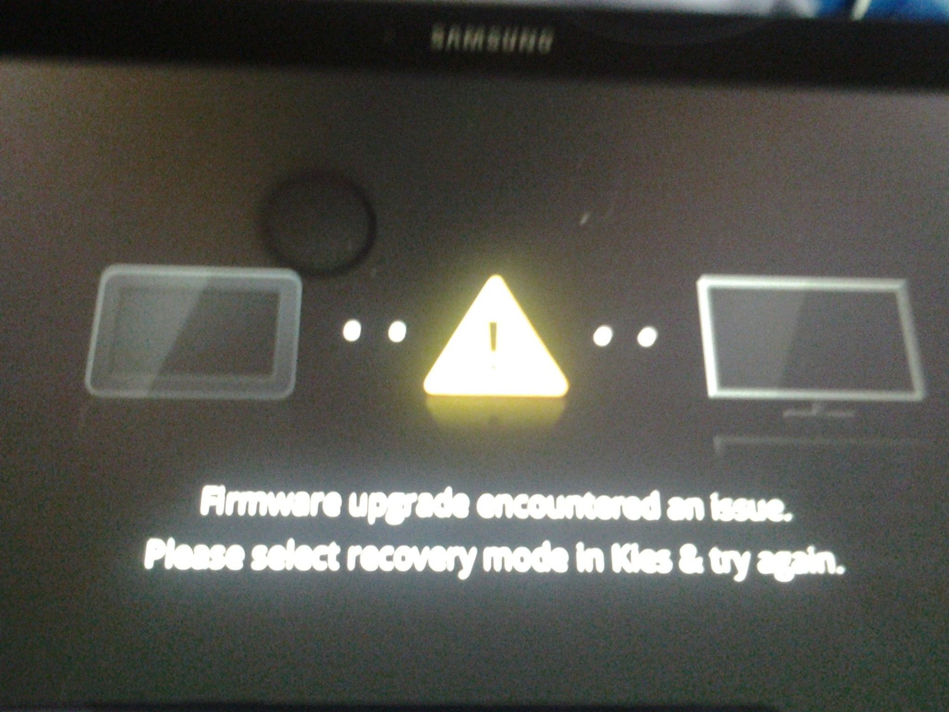

Guten morgen hab das jetzt so gemacht mit der Firmare leiderhat es nicht geklappt folgende Fehlermeldung kam
Wo kann ich jetzt den recovery modus selektieren und wiekann ich weiter vorgehen vielen dank im vorraus
Omg bei System.... kann es sein, dass dein Kabel einen Wackelkontakt hat?
Hast du es schon ein 2. mal versucht, vielleicht hilft es wenn du das Tab
während des Vorganges nicht berührst.
Lg
Nein hab es nur einmal versucht werde es nochmal versuchen aber eigentlich hat es kein Wackelkontakt
Ok, hast du schonmal die Firmwareinitialisierung von Kies versucht?
Ich weiß nicht ob die dein Gerät unterstützt, aber wenn dann wäre es
eine weitere Möglichkeit.
Neinnhabe ich nicht konntest du meine 2 bildanhänge sehen?
Ich weiss nicht wie das mit Kies funktiert? Das hatte mein Tab doch auch angezeigt das ich in recovery modus rein soll und es über Kies machen soll? Ich wusste gar nicht das ich Kies habe . zudem habe ich auch gelesen das Kies immer ausgeschaltet sein soll. Was ist denn Kies genau???

Neinn ich habe es noch nicht versucht da mein Tab lowbattery angezeigt hat hab es jetzt erst mal am laden . könnte es auch sein das mein Kies an war und es deswegen die ganze Zeit nicht Funktioniert hat?? Es wurde ja auch von dem Tab angezeigt das ich in den revorymodus rein soll ich weiss ja gar nicht von der Fehlermeldung aus die ich sehe welchen button ich drücken muss um in diesen modus rein zukommen ??:confused2:
also der Bildschirm der dir angezeigt ist ganz normal, den sieht man immer sobald ein Flashvorgang missglückte, ich denke eher nicht, dass du Kies installiert hast.
Ich empfehle es auf jeden Fall zu versuchen, denn der Fehler kann hervorkommen,
wenn man zum Beispiel ein Branding hat und eine Brandingfreie Firmware zu
flashen versucht, wie es bei der DBT der Fall ist.
Kies sucht immer über die Seriennummer die passende Firmware ;).
Reaktionen: Rosalie1970
Ah OK ich las das tablet jetzt noch etwas laden dann versuche ich es nochmal die Firmware draufzubekommen falls es wieder nicht klappt melde ich mich sofort würdest du mir das denn dann erklären wie es über Kies dann machen kann? Muss ich dann Kies auf meinem PC haben?
Also ja genau melde dich einfach, Kies wäre dann nicht schlecht wenn du es instalierst, Kies3 kannst du von Samsung oder Chip.de downloaden.
Falls noch weitere Probleme auftauchen kann ich dir auch per Remote helfen.
Lg

so was mir aufgefallen ist odin lässt sich nicht als administrator ausführen vor ein paar tagen ging es noch:confused2:
sobald ich als Administrator ausführen will kommt: odin: und dann so komische arabische zeichen und dahinter steht.ini
überhaupt habe ich jetzt nicht denn aktuellssten Pc windows vista
und meine zweite frage ist es egal ob ich odin 3.07 oder odin 3.09 nehme?
dann fehlt dir die ini Datei von Odin, darin sind die Einstellungen enthalten, ja ist egal, sind beide kompatibel.
wenn ich das programm odin auf meinen rechner ausführe und als adminitratur ausführen funktioniert es nicht es geht nur vom download fenster aus direkt nur unter öffnen sonst nicht
hast du alles entpackt? Da muss eine .ini dabei sein.
Hab jetzt nochmal versucht die firmware auf tab zu machen
Auf meinem tab steht jetzt links oben
In rot
Odin Mode
dadrunter
product name: GT-P5210
Current binary: Samsung Official
System Status Official
Auf meinem pc bei odin steht jetzt:
Added
Enter cs for MD5
Check MD5 Do not unplug the cable
P5210XXUBNK2 P5210DBTBNJ1 Home.tar.md5 is
Checking MD5 finished succesfully...
leave cs
Was muss ich jetzt machen hab mein tab noch am PC gelassen
