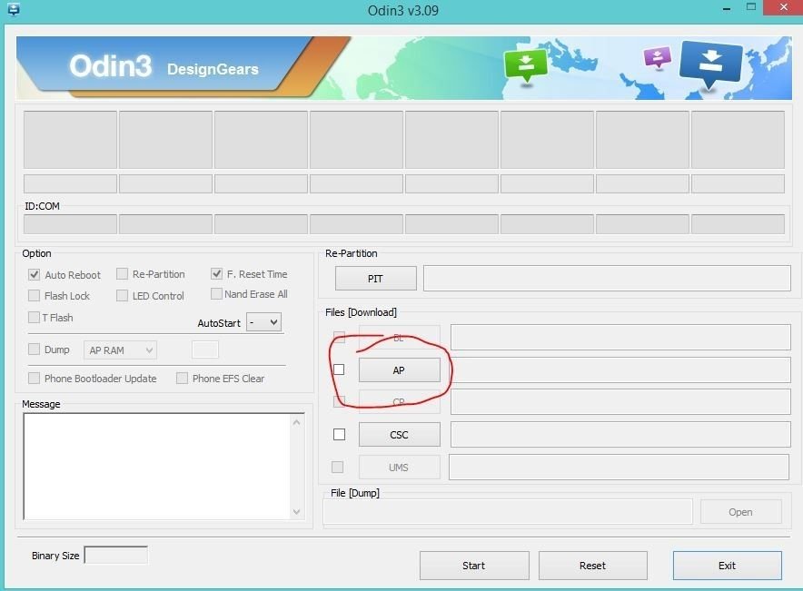

kurze frage ist es normal das CWM Nur 1 mal geht direkt nach dem aufspielen und dann wieder weck ist?
Ich habe es wie unter Samsung Galaxy Tab 3 10.1 P5210 Root Anleitung - RootWiki beschrieben gemacht.
Oder liegt es am meiner ODIN 3.09 dort sieht mein Bild anders aus AF statt PDA
Und es wird auch blau nicht gelb wenn verbunden.
