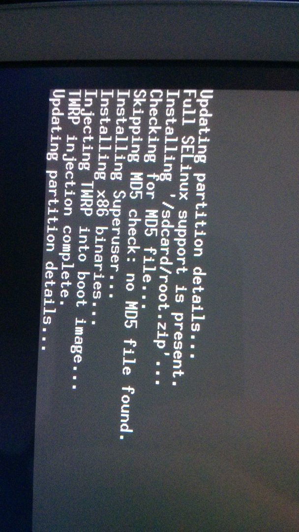

TWRP läuft, habe bisher nur eine root.zip-Datei gefunden und versucht, diese zu installieren. Leider ohne Erfolg.
Das sah dann so aus. Immer noch keine Root-Recht. Macht die superuser-zip was anderes, und wo finde ich die?

hier kriegst du supersu.zip aus erster Quelle (aktuell 2.46): SuperSU Download das ZIP-File flashst du dann direkt per TWRP und somit sind dann die su-binaries im /system und die SuperSU-App solltest du dann im Appdrawer finden, nachdem du das Gerät neu gestartet hast.
Edit: hm - eigentlich müsste TWRP automatisch erkennen dass das Gerät nicht gerootet ist und dir einen entsprechenden Flash anbieten. Du mußt nur mal den Reboot -- System Button drücken. Dann sollte da ein Dialog aufgehen.
Ansonsten das o.g. zip-File saugen und flashen.
Habe es damit probiert, danach blieb das Gerät beim Startbildschirm stehen (oder dauert der Neustart mehr als 10 Minuten?). Konnte aber wenigstens die Sicherung mit TWRP wiederherstellen. Bin jetzt doch etwas ratlos :confused2:
