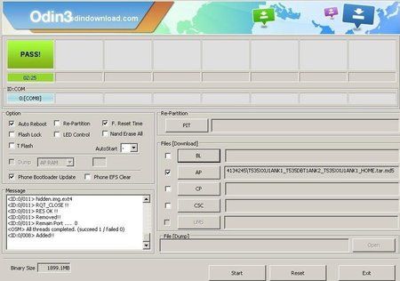

sub77
beim downgrade mit odin auf kitkat ein häckchen bei " update bootloader" setzen
C
Cordula-P
auch dies bringt nicht den gewünschten Erfolg.
Er hängt wieder beim Booten, nach der Musik fest.
habe es mit folgenden Einstellungen in Odin versucht
<ID:0/011> Added!!
<OSM> Enter CS for MD5..
<OSM> Check MD5.. Do not unplug the cable..
<OSM> Please wait..
<OSM> T535XXU1ANK1_T535DBT1ANK2_T535XXU1ANK1_HOME.tar.md5 is valid.
<OSM> Checking MD5 finished Sucessfully..
<OSM> Leave CS..
<ID:0/011> Odin v.3 engine (ID:11)..
<ID:0/011> File analysis..
<ID:0/011> SetupConnection..
<OSM> All threads completed. (succeed 0 / failed 1)
<ID:0/011> Removed!!
<ID:0/011> Added!!
<ID:0/011> Initialzation..
<ID:0/011> Get PIT for mapping..
<ID:0/011> Firmware update start..
<ID:0/011> SingleDownload.
<ID:0/011> sbl1.mbn
<ID:0/011> NAND Write Start!!
<ID:0/011> aboot.mbn
<ID:0/011> rpm.mbn
<ID:0/011> tz.mbn
<ID:0/011> sdi.mbn
<ID:0/011> NON-HLOS.bin
<ID:0/011> boot.img
<ID:0/011> recovery.img
<ID:0/011> system.img.ext4
<ID:0/011> modem.bin
<ID:0/011> cache.img.ext4
<ID:0/011> hidden.img.ext4
<ID:0/011> RQT_CLOSE !!
<ID:0/011> RES OK !!
<ID:0/011> Remain Port .... 0
<OSM> All threads completed. (succeed 1 / failed 0)
<ID:0/008> Added!!
<ID:0/008> Removed!!
<ID:0/008> Added!!
das gleiche auch mit den Versionen
T535XXU1ANH6_T535DTM1ANH1_DTM und TMS-T535XXU1ANK1-20141212151503
würde mich sehr über weitere Hilfe freuen.
